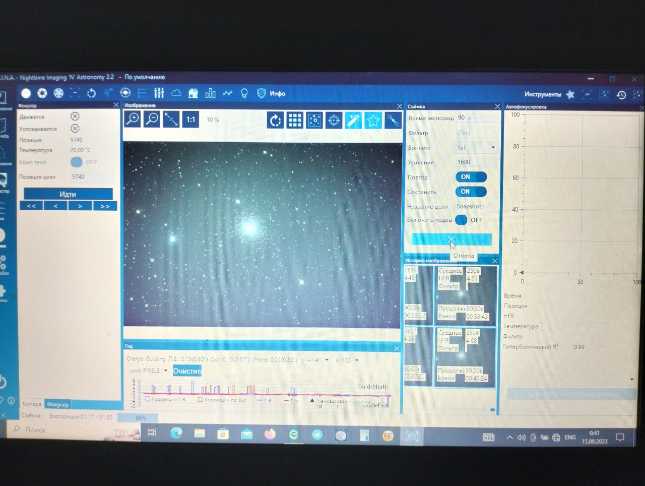

сегодня я ковырялся в NINA с целью настройть автофокусировку.
Автофокусировка более менее работает, но после нее надо все равно немного туда-сюда двигать фокусер.
NINA дает количественную оценку фокуса по звездам.
Это удобно.
Делаешь снимок, фотоаппарат управляется от туда же из NINA,
фото засасывается в комп и анализируется по пухлости звезд, делается средний показатель HFR.
То есть можно просто вручную делать фокусировку, потому что фокусер тоже управляется из NINA.
Короче, потренировался фокусироваться, потом настроил гид,
сделал пару кадров и серию.
