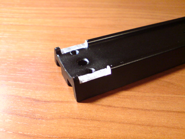

Алексей писал(а): Надо придумывать переходную пластину.
Придумал более простой способ: взял напильник и убрал все ненужное:
Было:
Стало:
Сообщения: 1746
Re: HEQ5 SynTrek
Алексей писал(а): взял напильник и убрал все ненужное:
и это правильно, инструменты для этого и придуманы..)))
