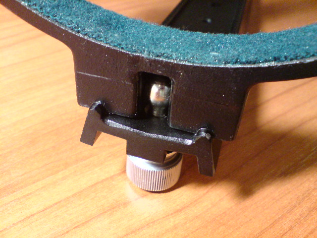

Крепежные кольца от ТАЛа не совсем подходят к ЛХ SW, держатся на честном слове и на одном витке:) Надо придумывать переходную пластину.

Я пластины делаю из фанеры.Алексей писал(а):Крепежные кольца от ТАЛа не совсем подходят к ЛХ SW, держатся на честном слове и на одном витке:) Надо придумывать переходную пластину.

Придумал более простой способ: взял напильник и убрал все ненужное: Было: Стало:Алексей писал(а): Надо придумывать переходную пластину.
- Сообщения: 1768
Re: HEQ5 SynTrek
и это правильно, инструменты для этого и придуманы..)))Алексей писал(а): взял напильник и убрал все ненужное:
