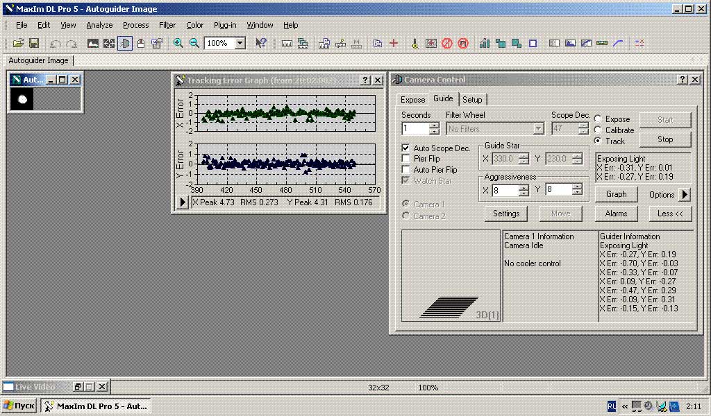

И я вчера гид маял - всю ночь промучился, сегодня весь день сам не свой...
Тренога по уровню, полярка по искателю согласно PolarFinder - как результат, Юпитер в течении часа остался практически в центре поля 3-мм Наглера, а по звёздам полный брак.
Причём это не смаз как таковой, а непонятные "птички-стрелки"...
Вот график гидирования в Максиме - не идеал конечно, но вполне терпимая ошибка в 2 пикселя:

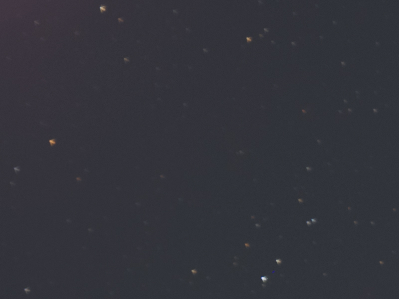

А теперь 100%-й кроп верхней левой:
И правой верхней частей кадра:
Нижняя часть кадра такая-же, за исключением того, что стрелки "смотрят" в нижние углы...
Такое ощущение, что в момент подъёма зеркала немного "гуляет" корпус фотоаппарата.
В общем так и есть, Т-кольцо имеет еле заметный люфт в байонете камеры - скрепил флаттненёр
и фотоаппарат скотчем - "птички" немного уменьшились, а может показалось...

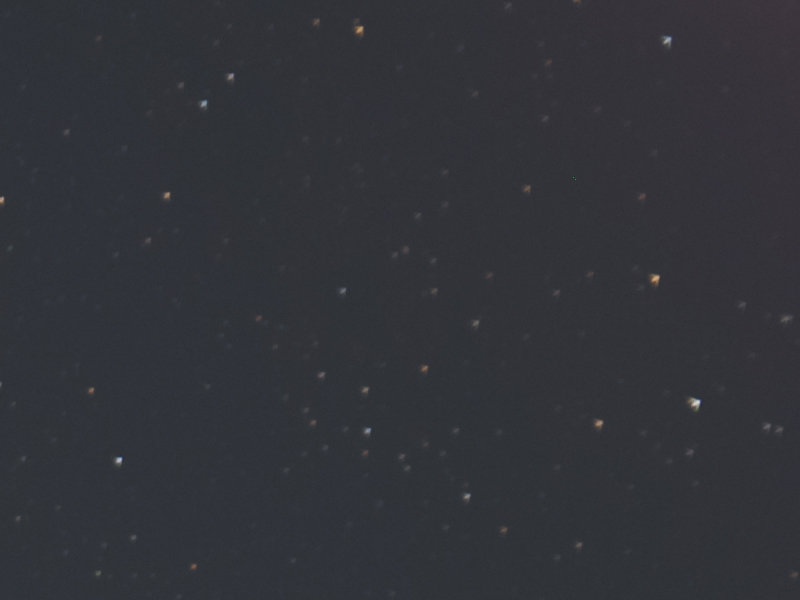

птички - оптический эффект скорее всего от флатенера .
если бы маунт врал - птички летали бы и по центру.

Нет, пробовал без флаттенёра - результат одинаковый...didperm писал(а):птички - оптический эффект скорее всего от флатенера .
Сейчас пришёл к мысли, что это, возможно, блики от попадающего в камеру паразитного света - на работе снимаю как раз под фонарём...
Надо это дело проверить - обмотаться скотчем, закрыть видоискатель камеры заглушкой и пострелять по фонарям

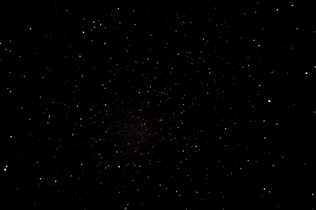

вот вчера получил кадр с вращением поля..
снимал с балкона с невыставленной поляркой
6х5мин+2х3мин+1х7мин.
ISO100.
sw8,eq5,gidTair3_barlow_x3
красивое вращение поля..))
общая экспозиция - 43 мин.
понял, что пора ехать в поля...
