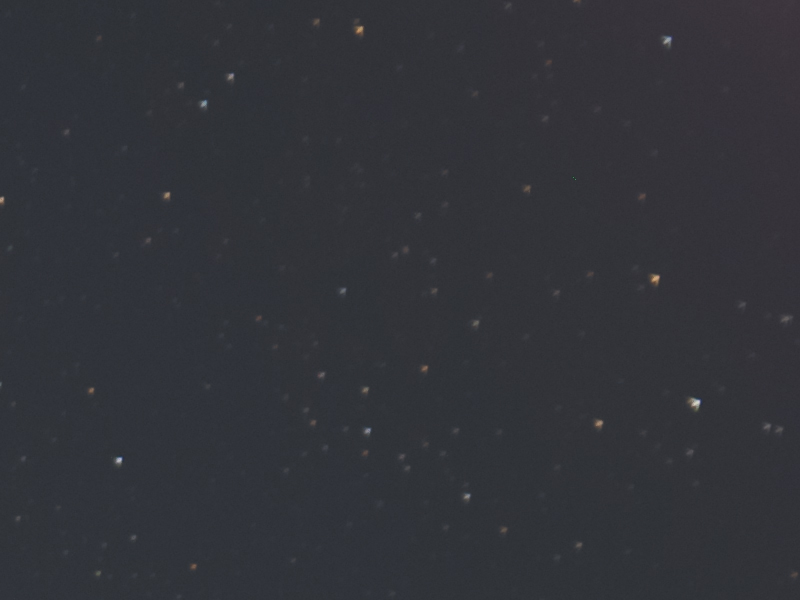

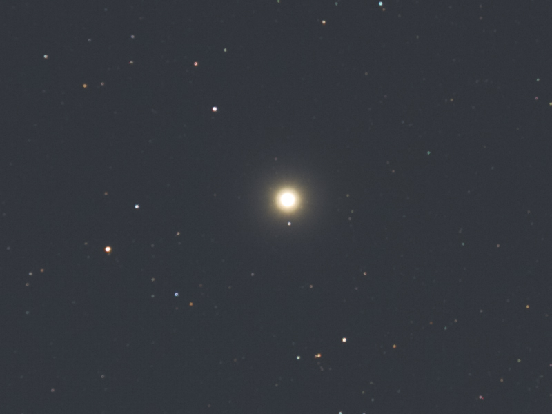

И я вчера гид маял - всю ночь промучился, сегодня весь день сам не свой...
Тренога по уровню, полярка по искателю согласно PolarFinder - как результат, Юпитер в течении часа остался практически в центре поля 3-мм Наглера, а по звёздам полный брак.
Причём это не смаз как таковой, а непонятные "птички-стрелки"...
Вот график гидирования в Максиме - не идеал конечно, но вполне терпимая ошибка в 2 пикселя:
Окрестности Возничего, а именно Капелла.
Одиночный кадр с выдержкой 3 минуты, ISO100.
Без обработки, 50% от оригинала:
Кроп центра без обработки, 100%
Результат - нормальные круглые звёздочки:
А теперь 100%-й кроп верхней левой:
И правой верхней частей кадра:
Нижняя часть кадра такая-же, за исключением того, что стрелки "смотрят" в нижние углы...
Такое ощущение, что в момент подъёма зеркала немного "гуляет" корпус фотоаппарата.
В общем так и есть, Т-кольцо имеет еле заметный люфт в байонете камеры - скрепил флаттненёр
и фотоаппарат скотчем - "птички" немного уменьшились, а может показалось...
Следующая мысль: не совместим Вильямовый флаттенёр с Таковской трубой - водрузил на маунт
М72 - результат тот-же.
Ближе к утру решил попробовать PHD Guiding и GuideMaster - результат одинаков: во время калибровки обе софтины выдают сообщение об ошибке по RA и прекращают дальнейшую калибровку, хотя, наверное, можно и настройками поиграться...
Не знаю, в чём причина, но появилось желание расстаться с этим подержанным китайским чудом-юдом...

птички - оптический эффект скорее всего от флатенера .
если бы маунт врал - птички летали бы и по центру.

Нет, пробовал без флаттенёра - результат одинаковый...didperm писал(а):птички - оптический эффект скорее всего от флатенера .
Сейчас пришёл к мысли, что это, возможно, блики от попадающего в камеру паразитного света - на работе снимаю как раз под фонарём...
Надо это дело проверить - обмотаться скотчем, закрыть видоискатель камеры заглушкой и пострелять по фонарям
