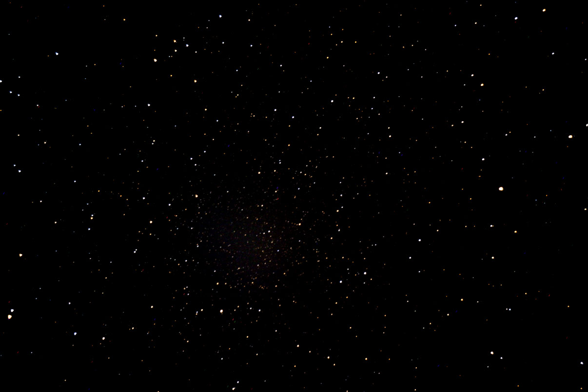

вчера сделал еще один тест.
sw8,gidTair3_barlow3x
три кадра по 5 мин.
немного смазал.
или полярку выставил неточно или не знаю что.
лазер теперь жестко закреплен на гиде.
целиться стало приятнее.
стрелял по Орлу
пробовал зацепиться за две звездули около м13.
зацеплятся..))) а они примерно 7 величины.
появилась еще одна проблема.
надо крутить гид прицеливаясь.
потому что область наблюдения и гидирования не совпадают.

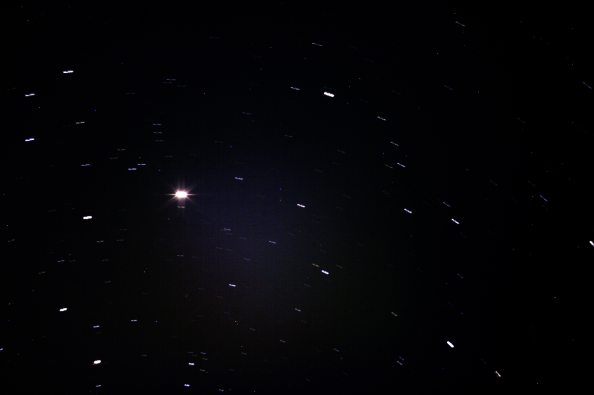

И я вчера гид маял - всю ночь промучился, сегодня весь день сам не свой...

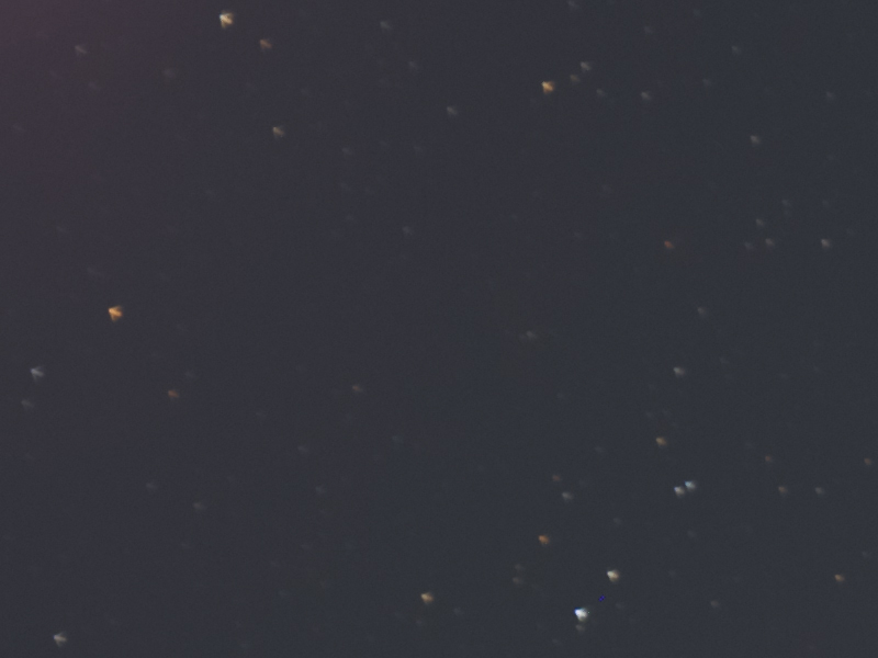

Тренога по уровню, полярка по искателю согласно PolarFinder - как результат, Юпитер в течении часа остался практически в центре поля 3-мм Наглера, а по звёздам полный брак.
Причём это не смаз как таковой, а непонятные "птички-стрелки"...

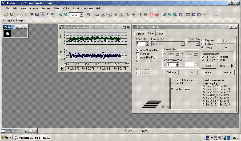

Вот график гидирования в Максиме - не идеал конечно, но вполне терпимая ошибка в 2 пикселя:

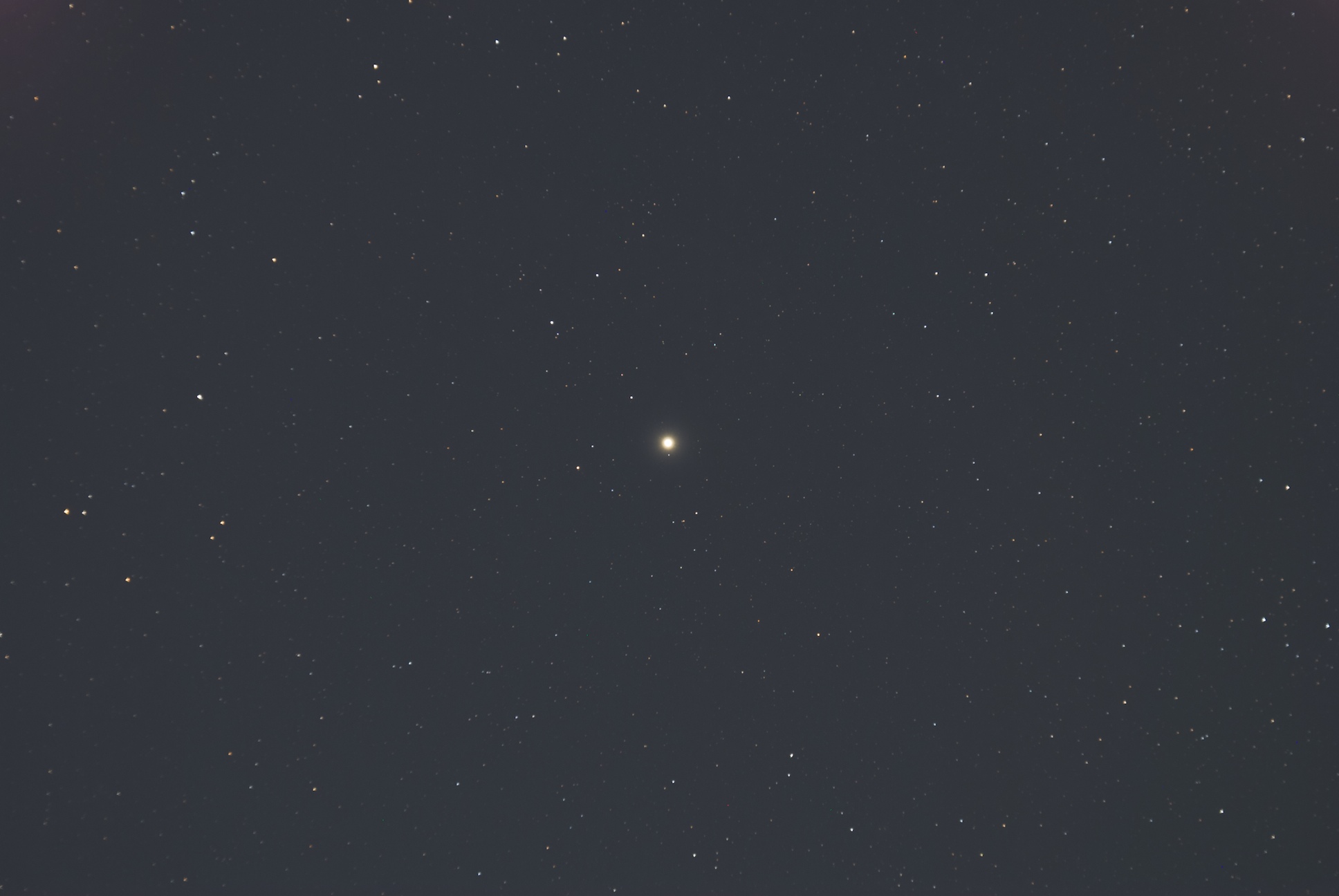

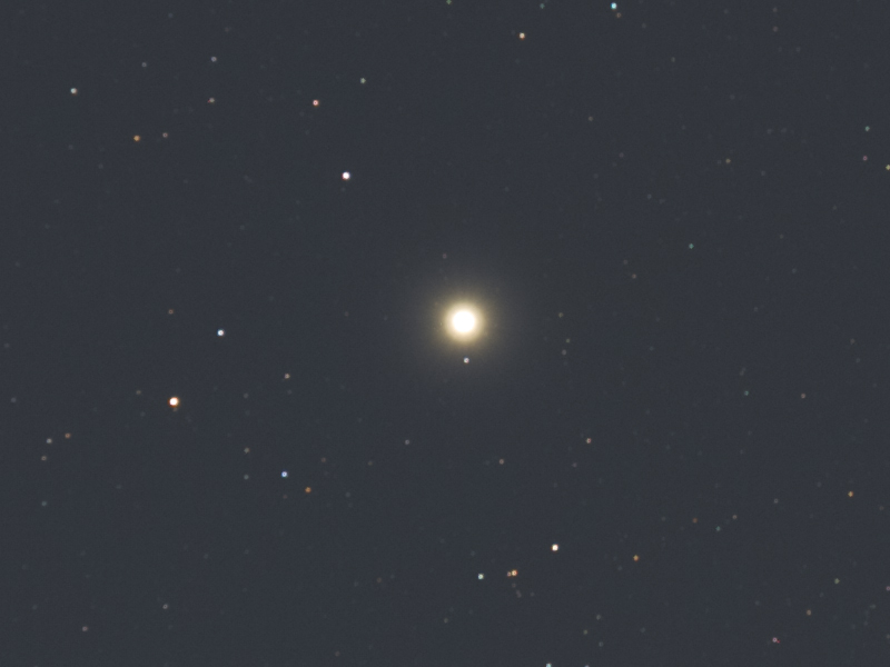

Окрестности Возничего, а именно Капелла.
Одиночный кадр с выдержкой 3 минуты, ISO100.
Без обработки, 50% от оригинала:
Кроп центра без обработки, 100%
Результат - нормальные круглые звёздочки:
А теперь 100%-й кроп верхней левой:
И правой верхней частей кадра:
Нижняя часть кадра такая-же, за исключением того, что стрелки "смотрят" в нижние углы...
Такое ощущение, что в момент подъёма зеркала немного "гуляет" корпус фотоаппарата.
В общем так и есть, Т-кольцо имеет еле заметный люфт в байонете камеры - скрепил флаттненёр
и фотоаппарат скотчем - "птички" немного уменьшились, а может показалось...

птички - оптический эффект скорее всего от флатенера .
если бы маунт врал - птички летали бы и по центру.

didperm писал(а):птички - оптический эффект скорее всего от флатенера .
Нет, пробовал без флаттенёра - результат одинаковый...
Сейчас пришёл к мысли, что это, возможно, блики от попадающего в камеру паразитного света - на работе снимаю как раз под фонарём...
Надо это дело проверить - обмотаться скотчем, закрыть видоискатель камеры заглушкой и пострелять по фонарям :smile:

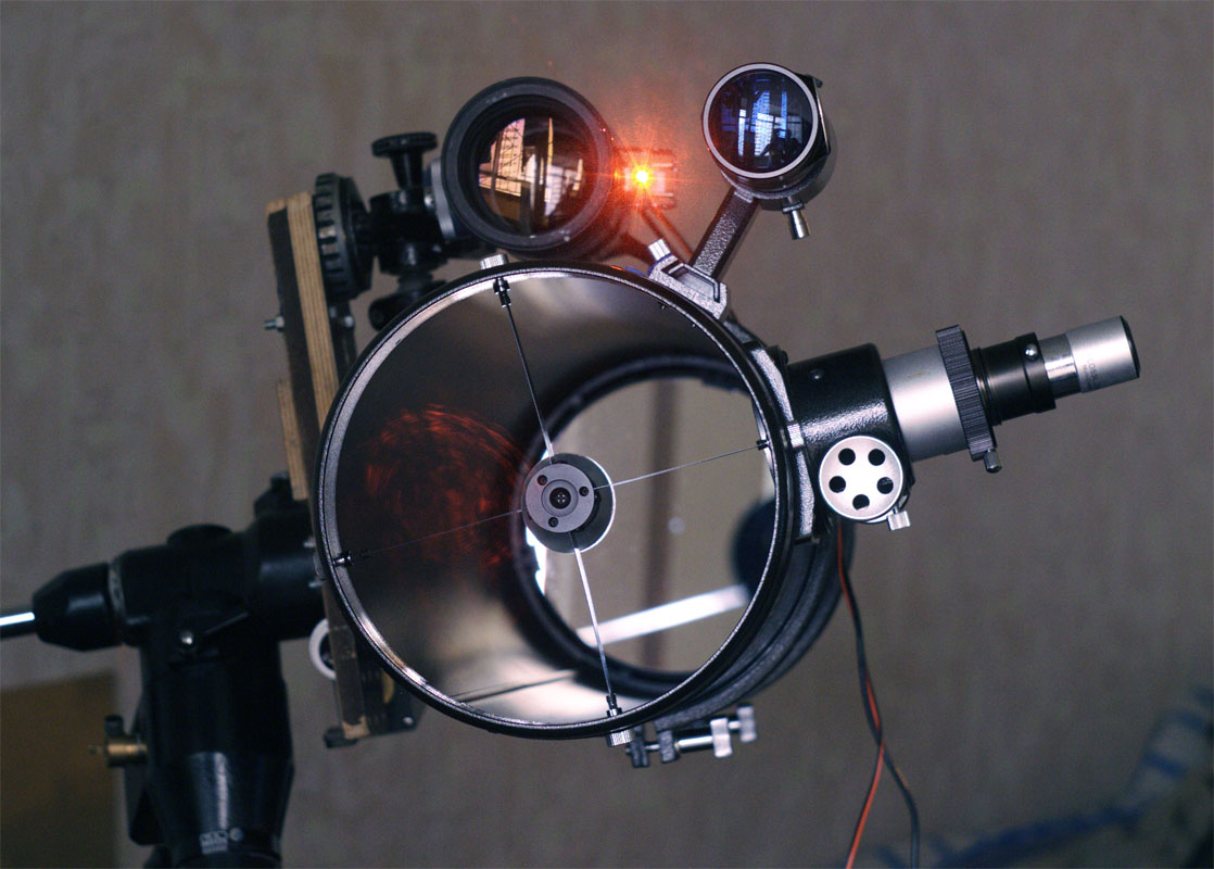

вот последний вариант гида...)
Re: Постройка гида
Зачётно :winking:
Что за голова под гид?
Сообщения: 1768
Re: Постройка гида
голова от старого фотоштатива - железобетонная советская конструкция..)

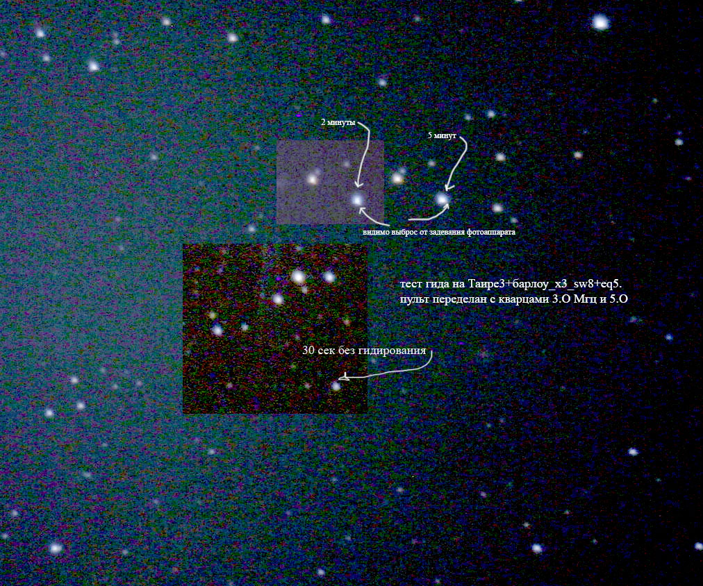

переделал пульт ДК-1 на пониженную скорость - +-0.4 звездной.
переставил гид на силуминовыю пластину. -> все равно ошибка высокочастотная лезет +-4сек.
вот два тестовых кадра:
первый без коррекции по оси склонений.
второй с полной коррекцией.
фрагменты трех кадров с разной выдержкой 30сек, 2 мин, 5 мин.<br />как видно диаметры звезд везде одинаковые.<br />у тех, что с гидированием есть маленький хвостик внизу справа - думаю, что я торопился нажимать<br />спуск у фотоаппарата не дождавшись рабочего режима.

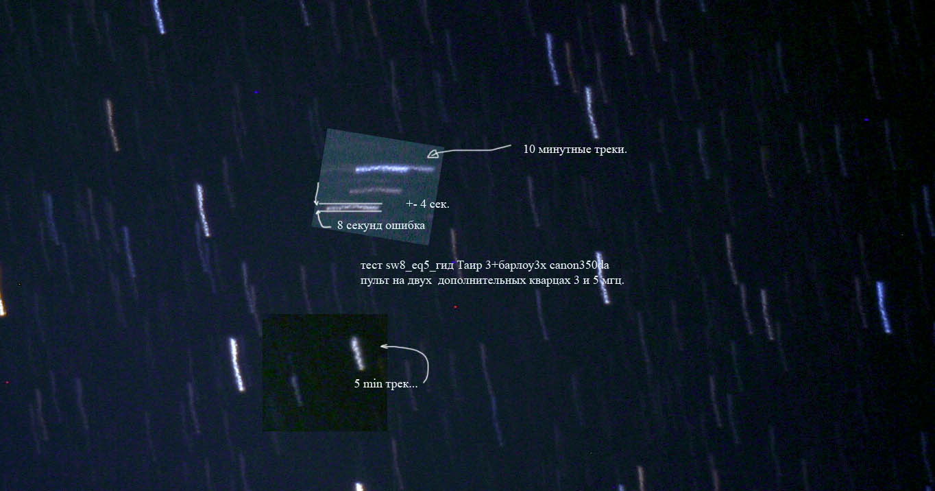

здесь фрагменты треков двух кадров 5 и 10 мин выдержки..<br />по следу от звезды видна диаграмма регулирования  сигнала и какой-то необъяснимый мне изгиб трека дугой.<br />в принципе, если бы этого изгиба не было можно было бы снимать и с таким разбросом..
