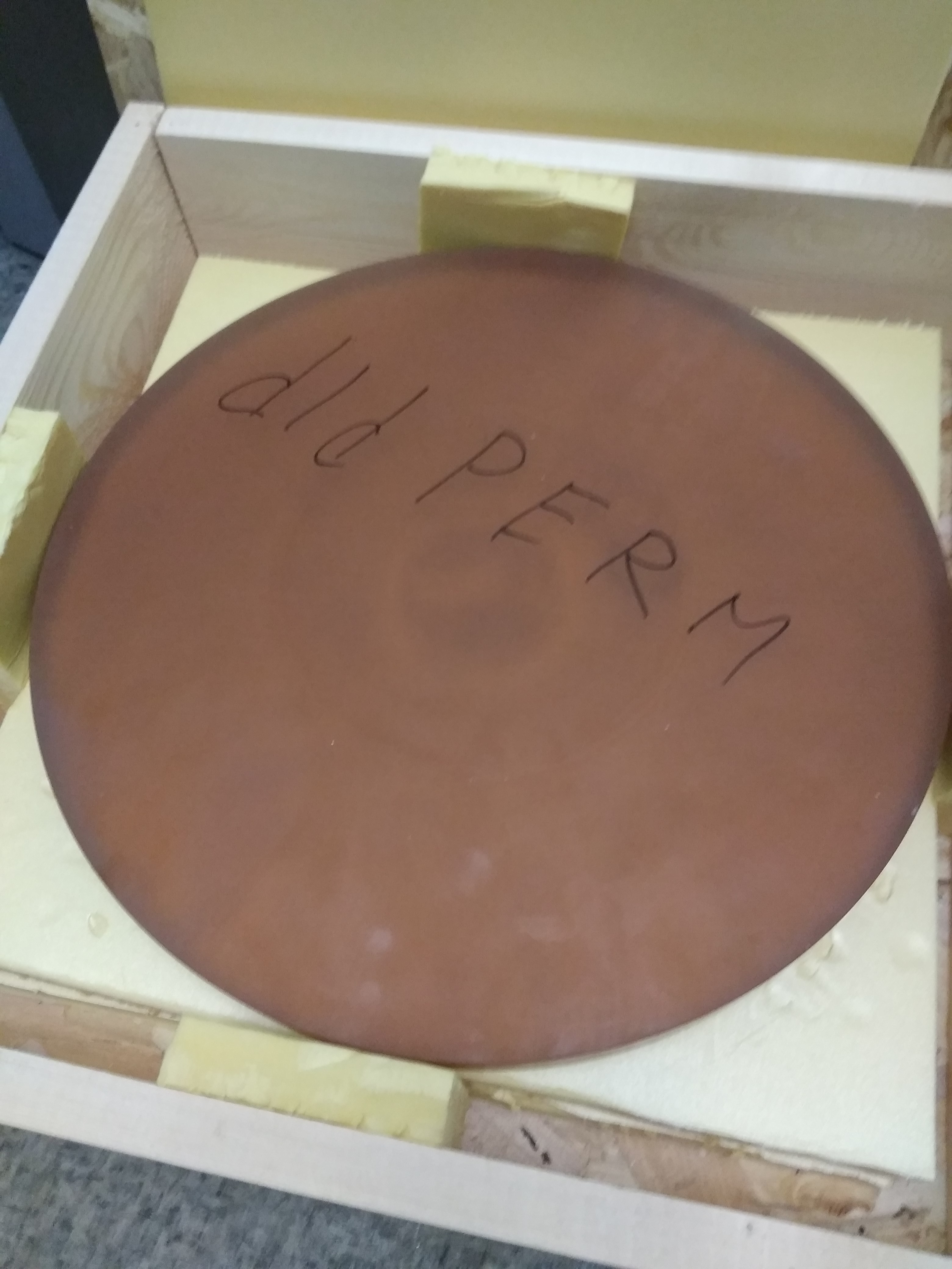

Купил на главном форуме заготовку из ситалла диаметром 350 мм и толщиной 25 мм.
Буду пробовать делать легкое зеркало с относительным фокусом f/3.5 - f/4.
Потом, в зависимости от результата сделаю или астрограф на ферме с камерой в главном фокусе или легкий светосильный добсон.
Заготовка тонкая, разгружать буду на 18 точек.
Обдирать планирую на крутящемся столике болгаркой по шаблону.
Вес заготовки 6,3 кг.

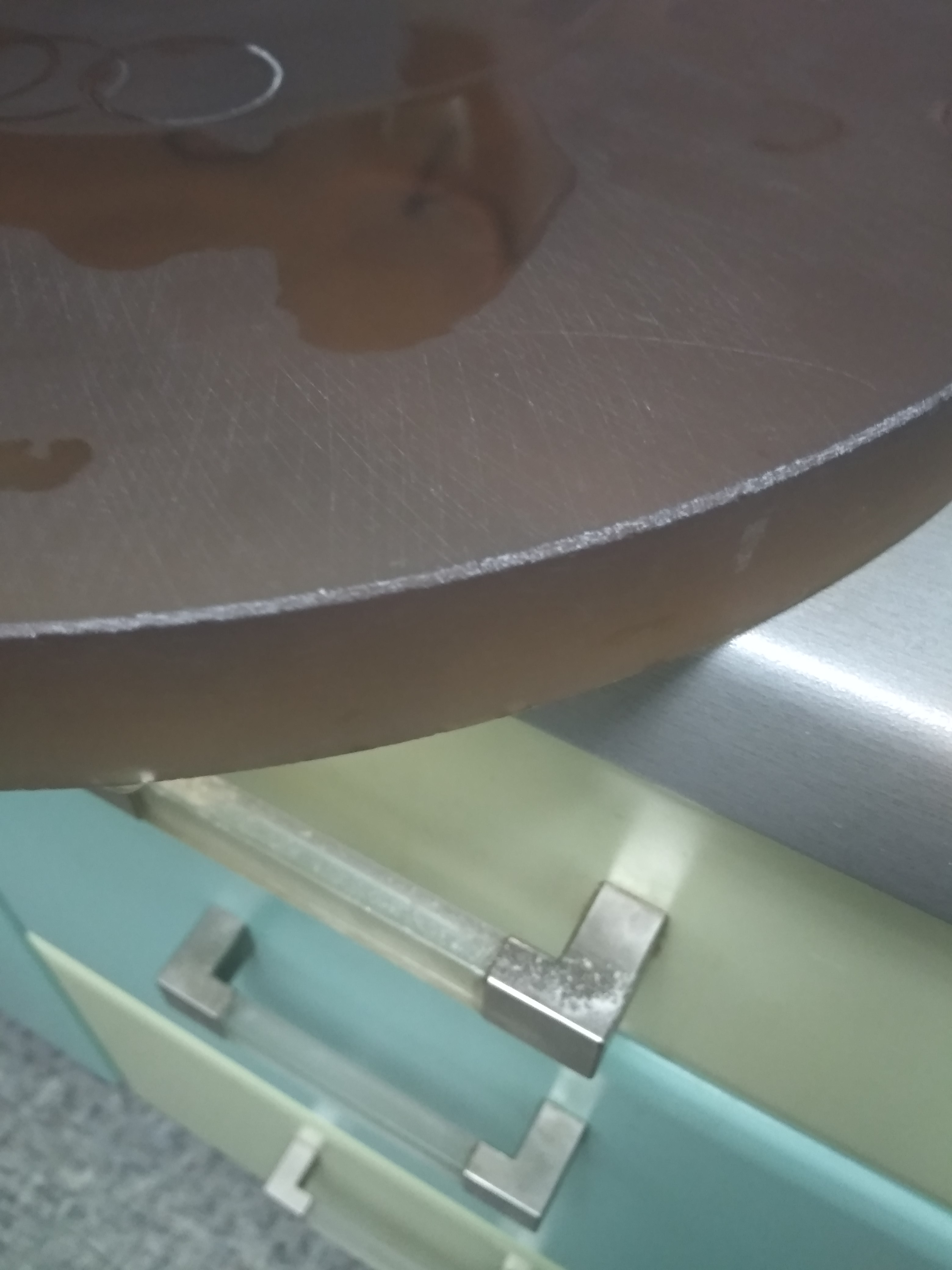

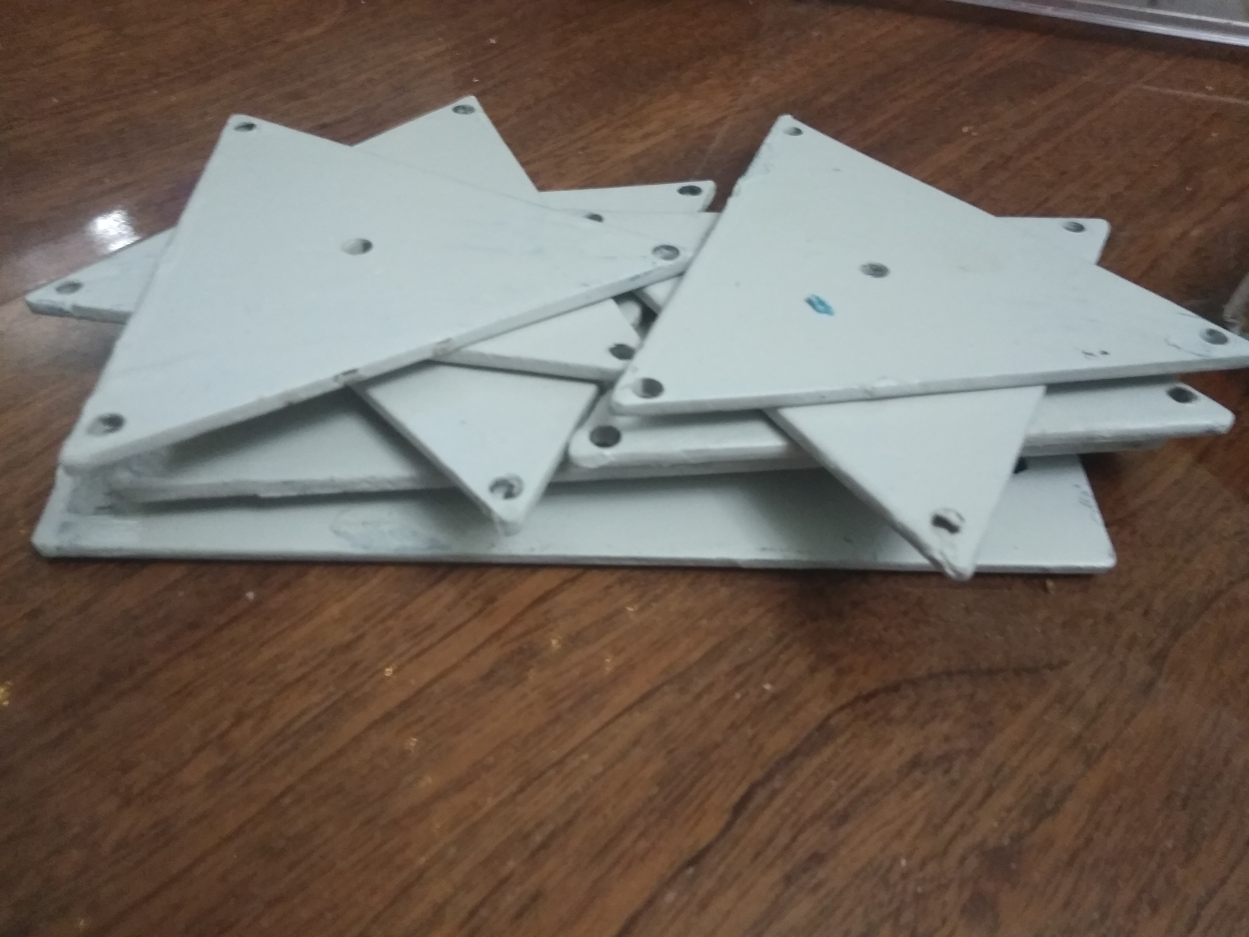

Нашел в закромах старую недоделанную разгрузку на 18 точек для 16" зеркала из 3мм стали.
Использую ее для этого зеркала, немного скорректировав размеры. Придется просверлить новые отверстия. Попробовал снять фаску на заготовке наждаком. За 10 мин спилил 2 мм. фаску с двух сторон диска.

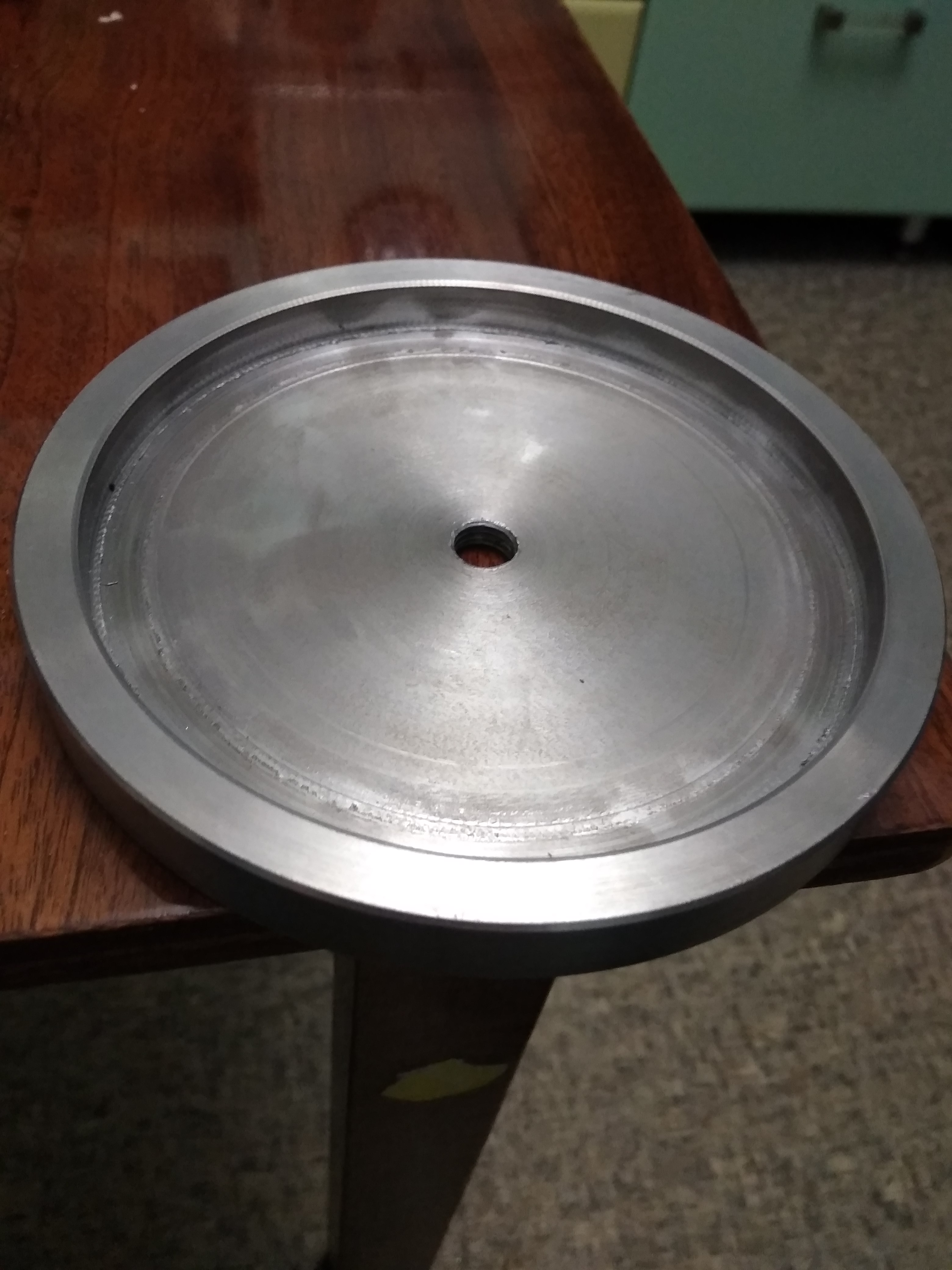

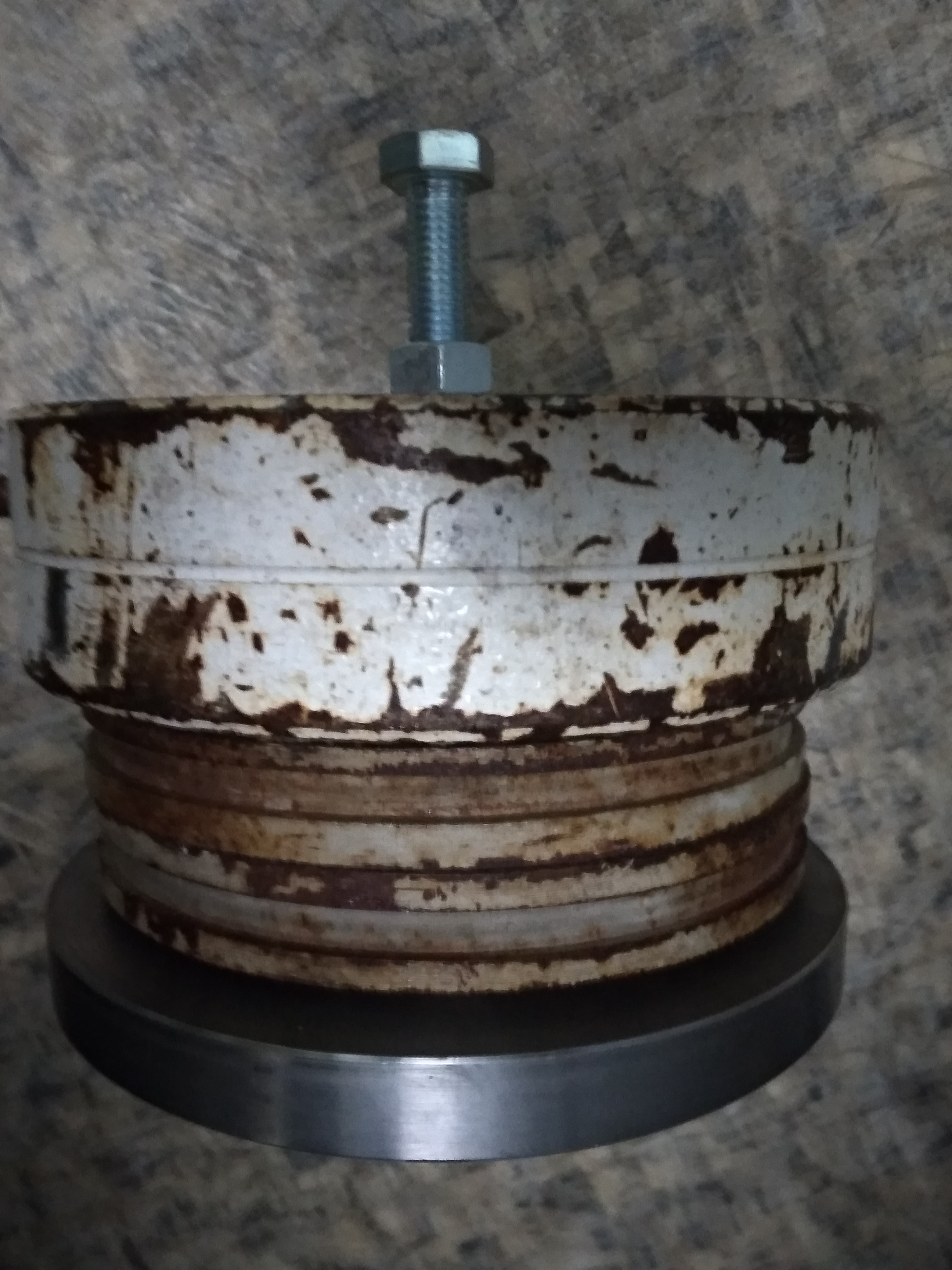

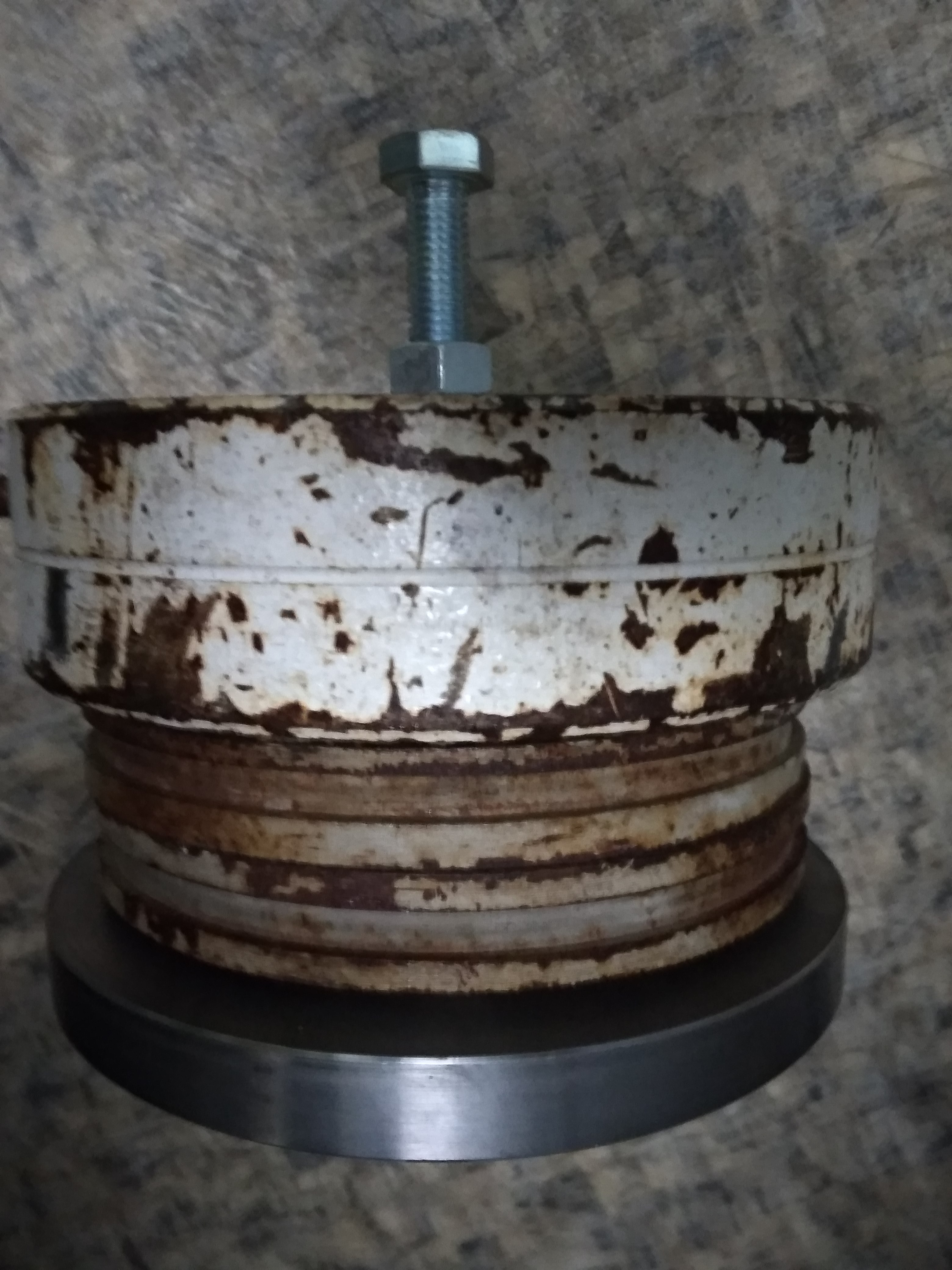

Cделали мне кольцо для обдирки 15 см диаметром и толщиной 15 мм. В центре отверстие под болт 12 мм, для крепления блинов.
Решил обдирать заготовку старым добрым дедовским способом,
потому что не хочу рисковать обдирать болгаркой - заготовка тонкая, а запилы могут быть глубокие. Нагружать кольцо буду блинами от гантели и блином от противовеса монтировки.
Общий вес примерно 10 кг.

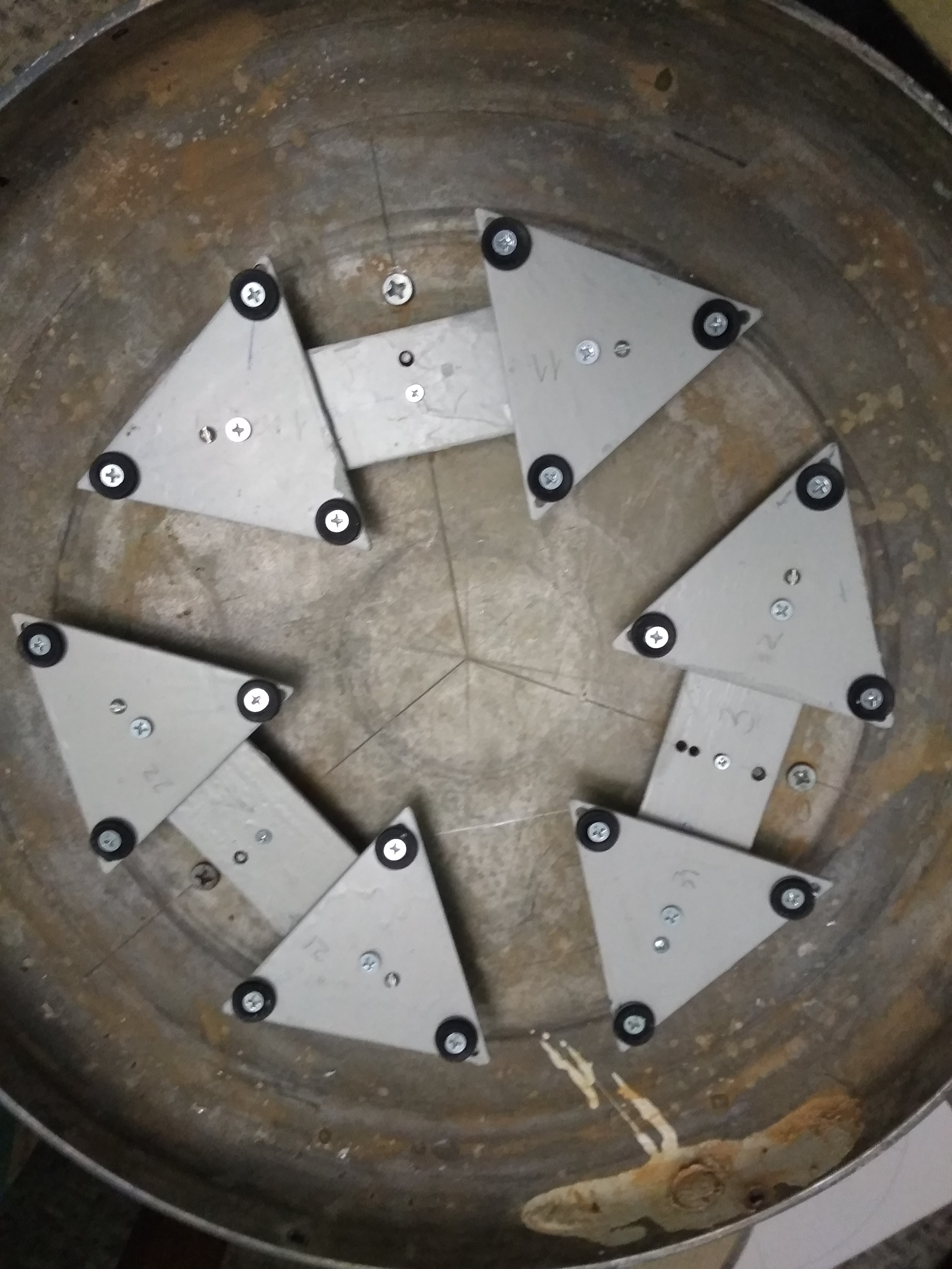

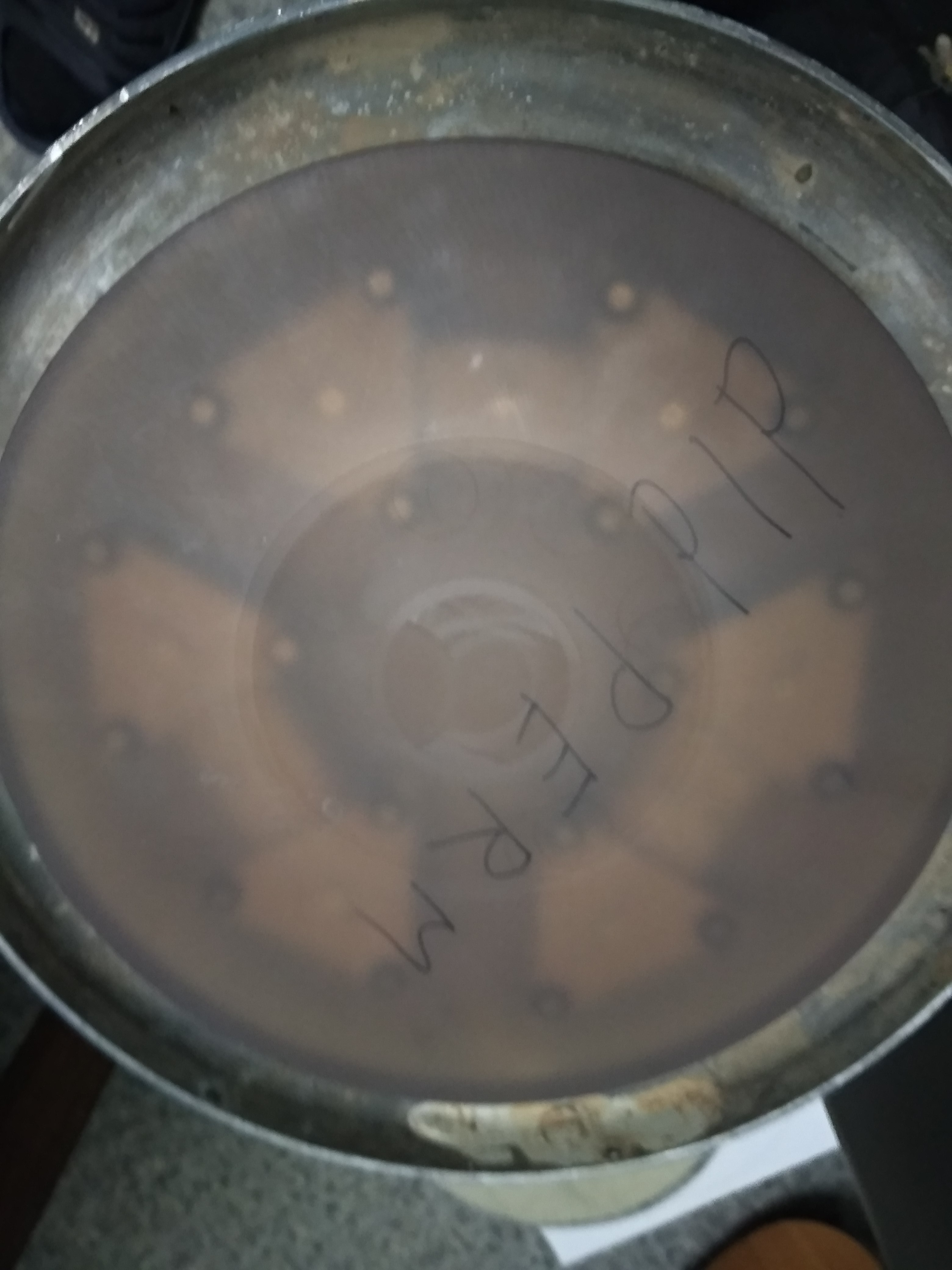

Собрал разгрузку на 18 точек
Заготовка сверху
пока без боковой разгрузки

Хорошо смотрится!
В коромысле №3 есть лишние отверстия?
