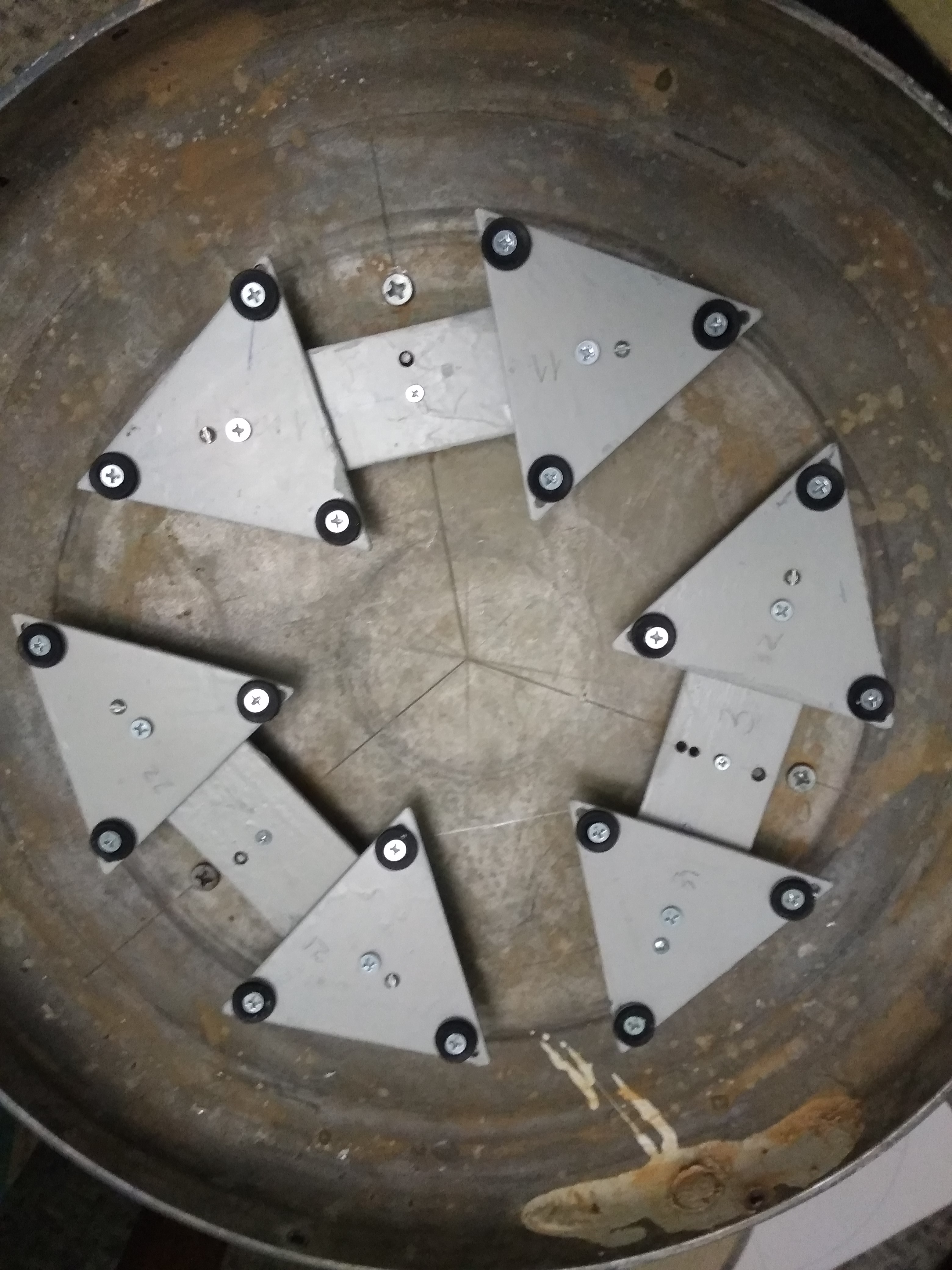

- Сообщения: 1766
Собрал разгрузку на 18 точек
Заготовка сверху
пока без боковой разгрузки
- Сообщения: 62
- Тeлeфoн: 89223340449
Хорошо смотрится!
В коромысле №3 есть лишние отверстия?
