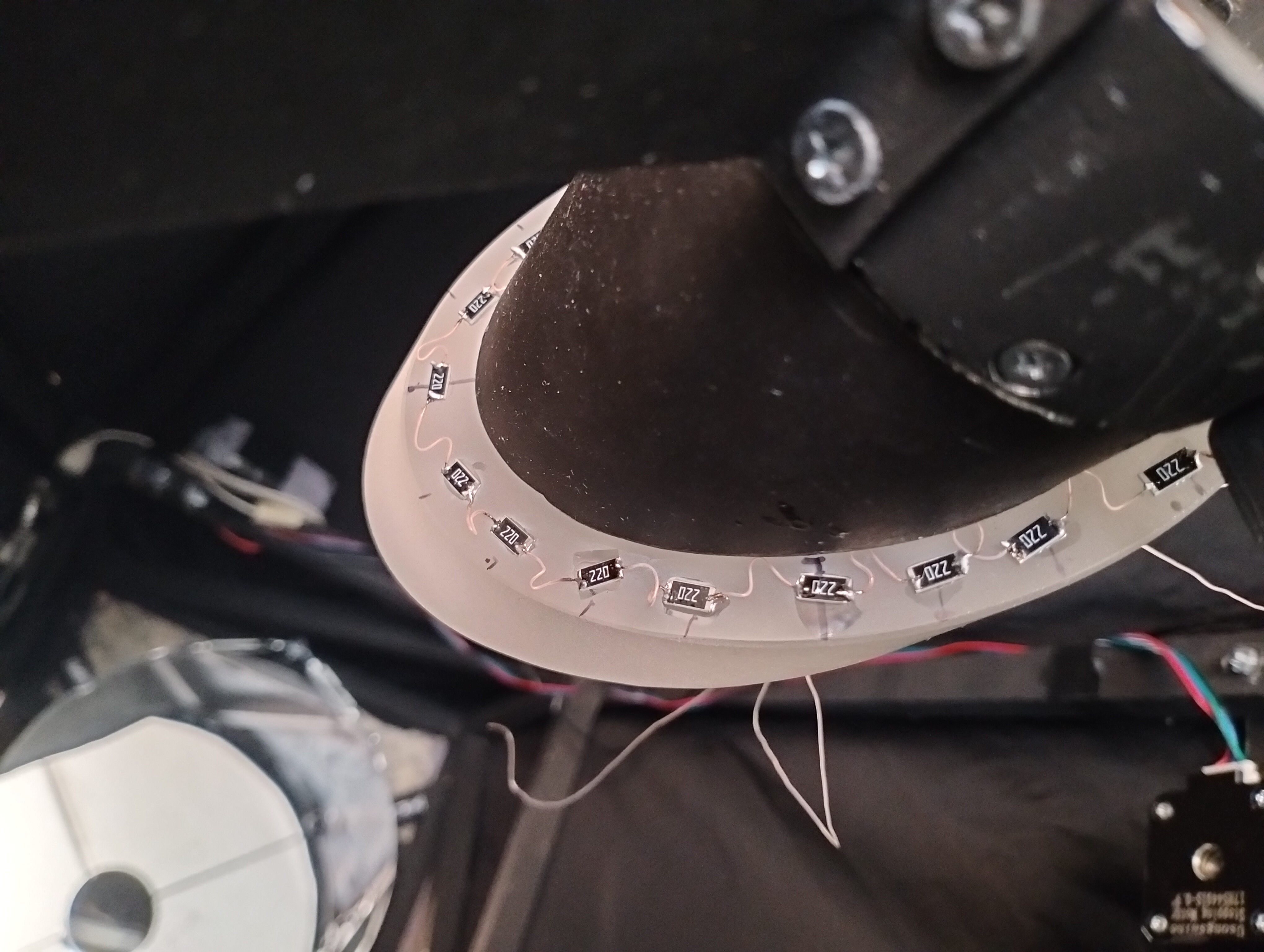

Пока же сделал обогрев вторички, а то пару дней назад, когда был заморозок на даче, - 2 град., вторичка заиндевела чуть.
Приклеил 20 резисторов по 22 ом.
Прицепил к 12 в, ток 27 мА, мощность рассеяния 0.32 вт.

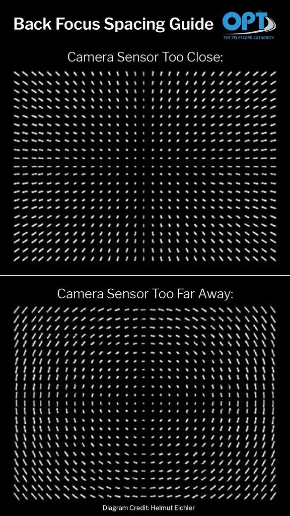

Настройка производится подбором рабочего отрезка. Я для этого приобрел помимо самого корректора переходное кольцо к корректору производства SHARPSTAR. На картинке ниже показано в какую сторону надо крутить в зависимости от вида звезд. Если черточки от центра - надо увеличивать отрезок, если черточки по диаметру - уменьшать.

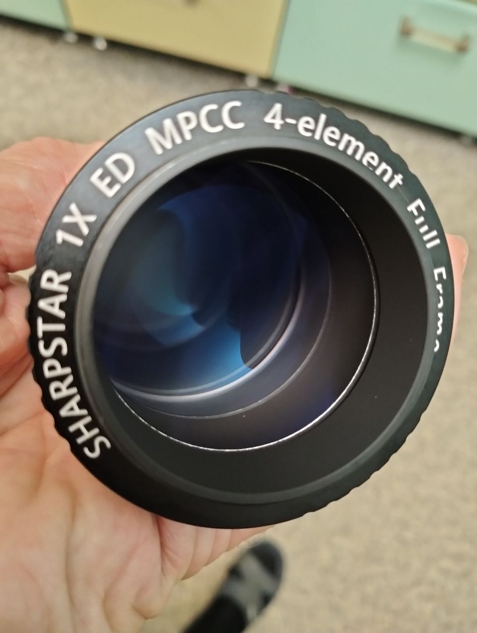

приехал корректор.
На удивление быстро.
Из китая ехал 11 дней. Связка алиэкспресс -казань экспресс работает ))
оказалось, что кольцо на котором написаны буквы свинчивается, то есть рабочий отрезок можно
регулировать им.
И крышечки сделаны тоже с нарезкой.
Очень удобно.)

Обалдеть :smile: кольцо действительно крутится, сейчас попробовал. В моем экземпляре оно было очень туго затянуто, еле сорвал с места. Ну это даже хорошо, не надо колечки юстировочные покупать, а то они какие то совсем не дешевые.
