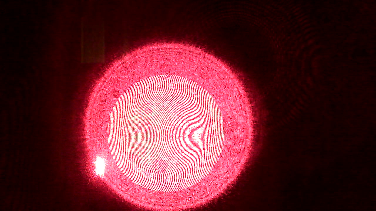

Вчера полировал пальцем. Большим, сильно давил, зеркало скрипело.
Делал короткие сеансы 3-5 мин. с промежуточными измерениями.
Сначала потренировался на центре. 0-5см. За 2 минуты сточил на 40 нм. Потом удлинил сеанс и за два приема по 3 мин вырыл в центре яму 100 нм.
Рука устала.
Потом принялся за валик на периферии.
За 3 сеанса по 5 мин. убрал 60 нм.
Штрель стал 0.542 Заменил по ходу дела объектив на камере на 12 мм. (приехал вчера из алика)
Боролся с астигматизмом зеркала, который вызван кривым подвесом.

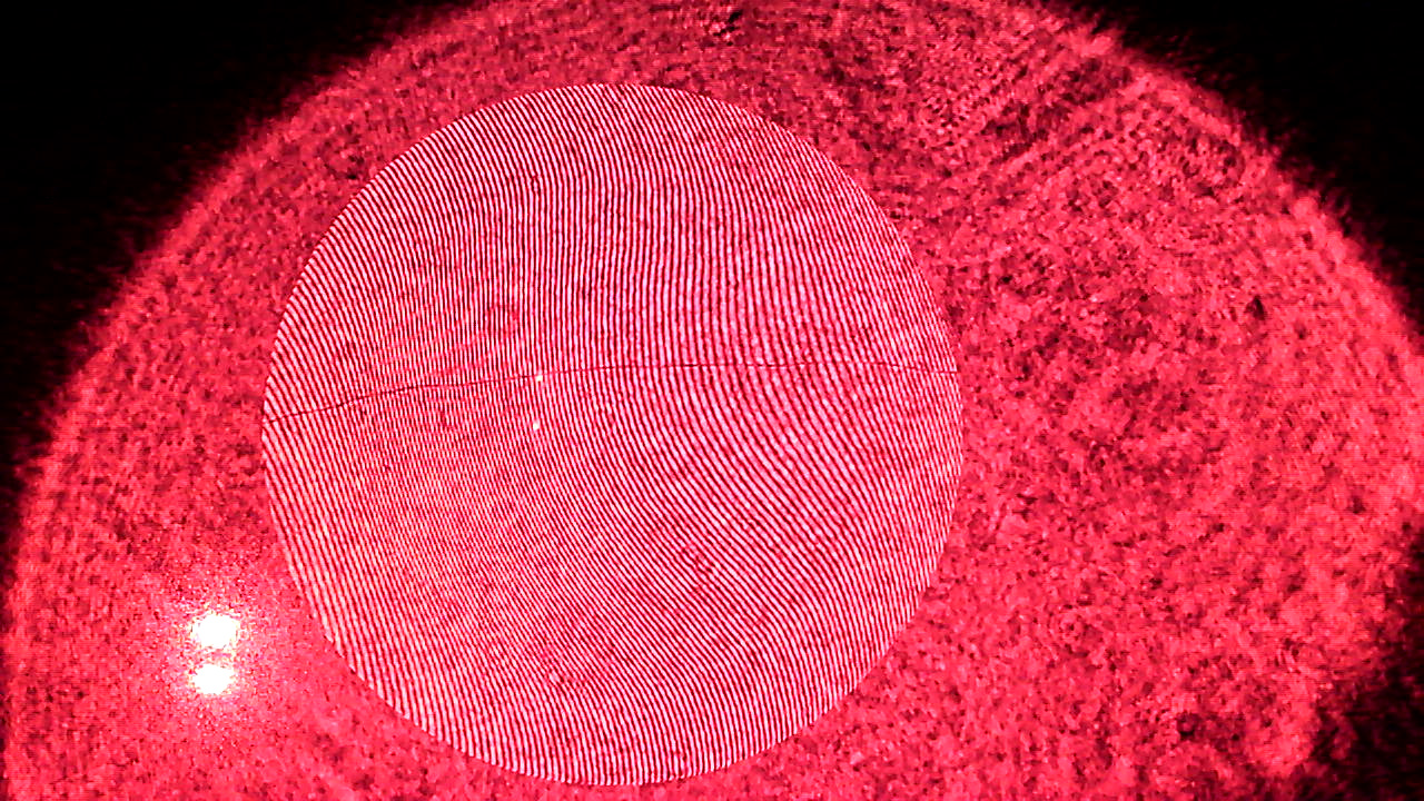

Сегодня тер центр 3 мин и периферийный валик 100-130 см 5 мин.
Гончарная работа. штрель 0.813
тест по звезде. Думаю, дальше строгать или остановиться.
- Сообщения: 819
Ситалл все таки, можно попытаться достигнуть значения 0.9
- Сообщения: 1768
Если уж стремиться, то к 1.0 ))

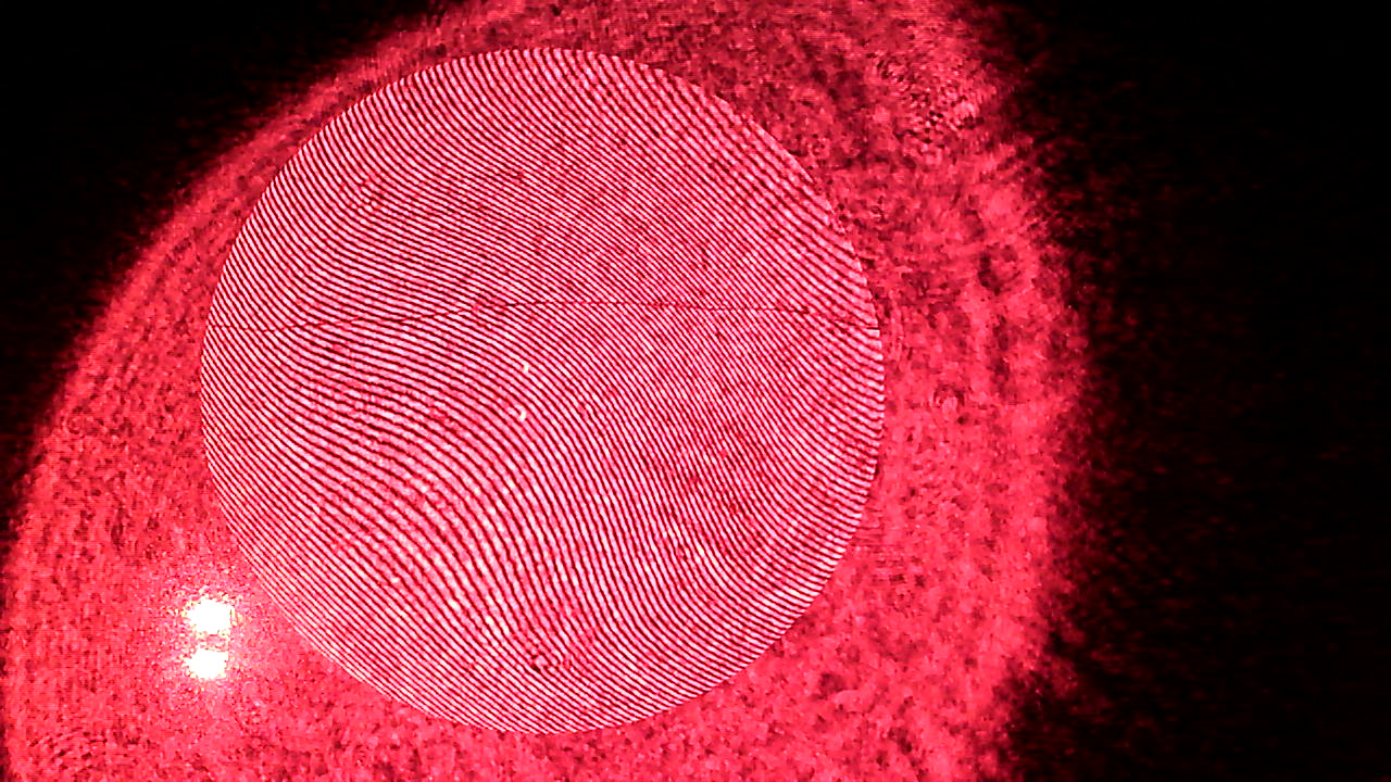

Тут вопрос упирается в измерения, вчера я начал измерения в 23-30 и продолжал до 1 часа.
Результаты выстроились в ряд в зависимости от времени засыпания дома: 0.775, 0.777, 0.787, 0.800, 0.803, 0.811, 0.813.
- Сообщения: 1768
сегодня 3 мин драил центр и 5 мин валик 100-130 см.
Полтора часа измерял. Закончил измерения в 1-15.
штрель стал 0.861
штрель стал 0.861

Вчера тер пальцами зону 5 см - 3 мин.
зону 130 см - 5 мин.
край 1 см - 2 мин.
штрель стал 0.885
скорее всего из-за снижения зоны 130 см.
край 1 см - 2 мин.
штрель стал 0.885
