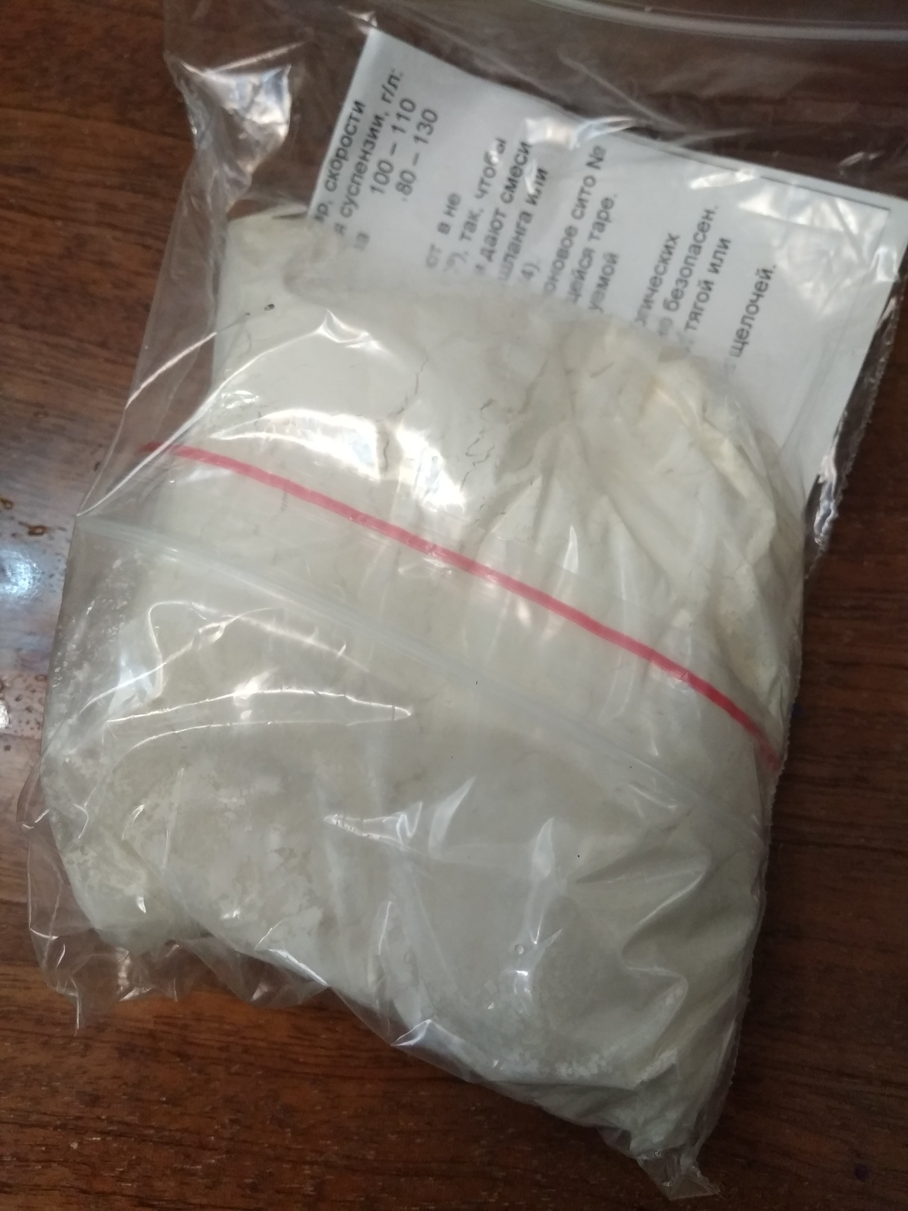

Вчера, то есть 6 декабря приехал полирит из Сапфира.

Приехал полирит желтоватого цвета с содержание оксида церия 68%.
Я его отмутил и попробовал полировать 1 час.
Полировальник не забился, правда я немного лил полирита.
Зеркало пока не измерял, вечером после работы этим займусь.
С рыжим полиритом было удобнее, было видно срабатывается стекло или нет, потому что появлялась
на поверхности отработки белесая пленка сточенного стекла.
Здесь ее не видно, но судя по тому, что полировальник было тяжело возить по зеркалу,
что-то сточилось.

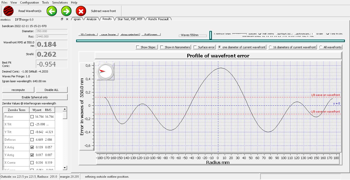

Сообщения: 1746
сегодня полировал 30мин.
Сточил 150 нм.
Штрель = 0.262
Это картинка сравнения вчерашнего и сегодняшнего профиля.
нарыл яму в зоне 50-90см.
Придется скоблить полировальник в этой зоне, иначе он будет рыть дальше.
