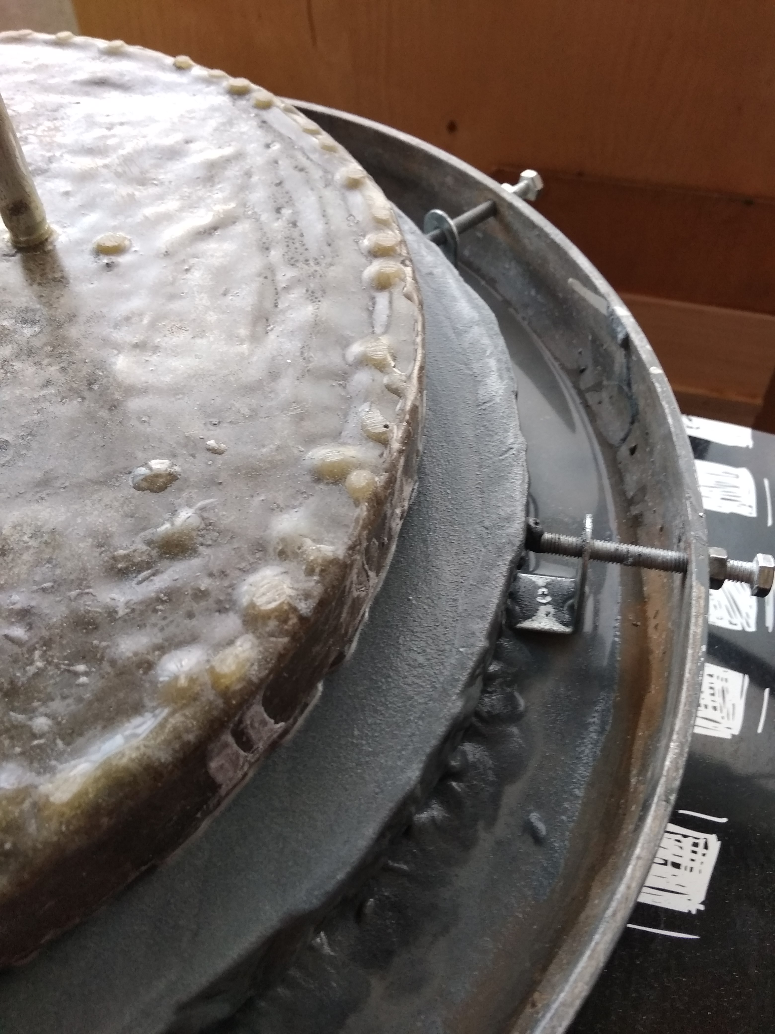

сегодня удалось пошлифовать два часа f60 абразивом (0.2 - 0.3 мм). Сломался шим контроллер привода и пришлось работать со станочком просто, как с поворотным столиком. На краю заготовки пока есть не задетые области.
Выкинул шим контроллер, он слишком сильно сломался (его залило водой, когда обдирал болгаркой, сдох магнитный датчик оборотов)- подключил двигатель напрямую к блоку питания 19 в 5 а.
Скорость вращения один оборот в 5 сек.
7 часов шлифовал абразивом f60 - убирал плоскую фаску на краю. Фаску практически убрал, остались небольшие царапины 2-3 мм в длину по самому краю, но закончился абразив ( 2 кг покупал в Сапфире). Шлифовал по хорде, и сильно жал на шлифовальник, не предусмотрел место на нем для блинов гири. Сегодня промою шлам и дошлифую скорее всего. Стрелка пока 6.3 мм.
Дошлифовал 2 часа шламом от f60. Обновил фаску. Поверхность равномерно матовая.Есть небольшие царапинки по краю, но думаю, что они уйдут при дальнейшей обработке.

Ситалл плохо шлифуется. Мне говорили об этом, но я сейчас только понял, что он тверже раза в 2 точно.

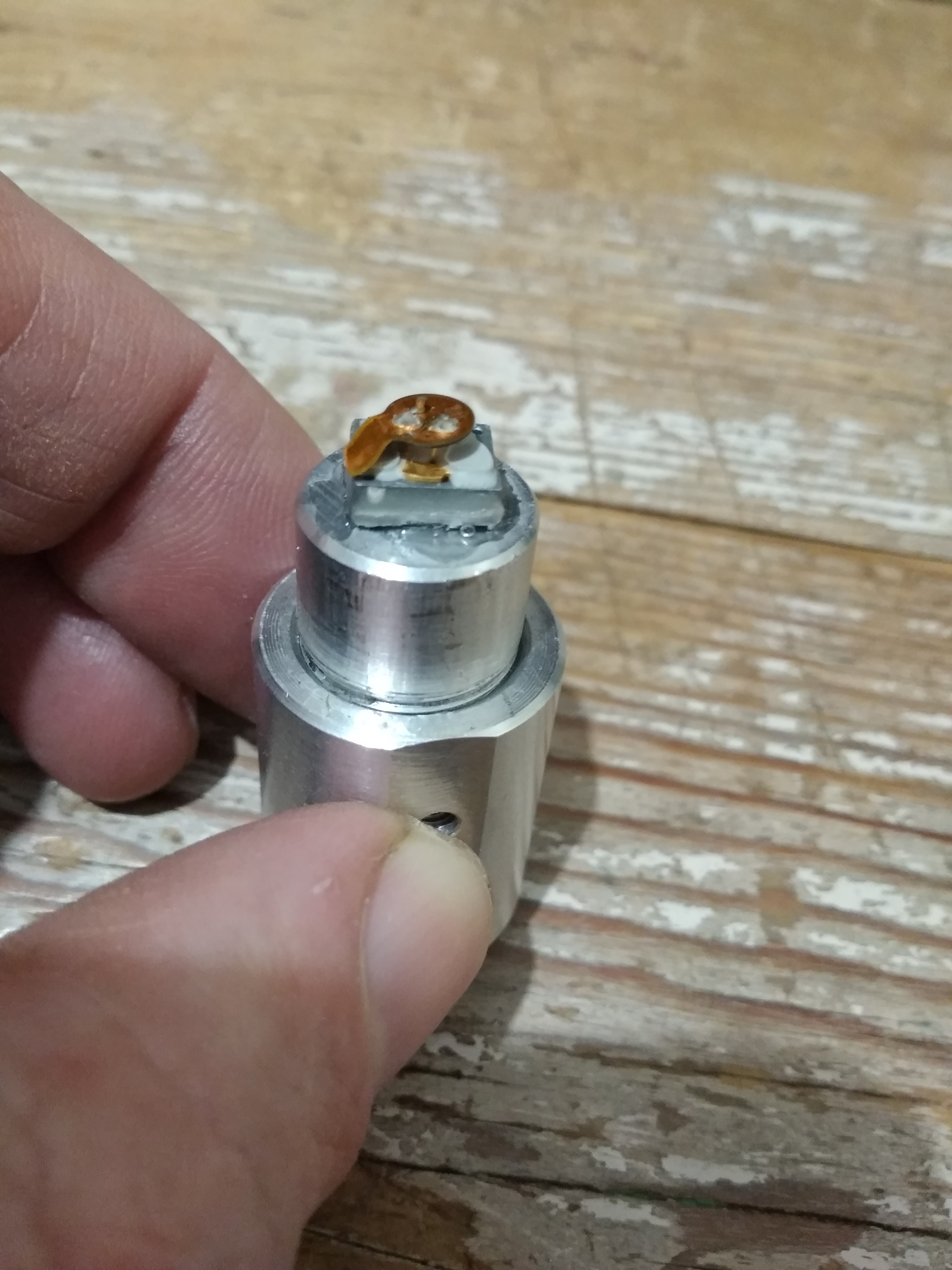

Пока жду абразив, восстанавливаю интерферометр.
Лазер, который стоял на старом интерферометре теперь работает, как указка на доб 16",
поэтому мне стало лениво его оттуда выдирать.
Я купил старый dvd резак, выдрал из него красный лазерный диод
и вклеил его в конструктив от опытного лазерного лидара из промобота.
Осталось подобрать линзу подходящую и сделать правильную диафрагму.

Прошлифовал абразивом f120 два часа.
На поверхности есть несколько крупных ямок, в основном мат ровный.
Кривизна поверхности измеренная сферометром отличается на ~ 20-30 микрон в зависимости от зоны измерения.
0.5 кг абразива израсходовал.
собрал интерферометр с новым лазером, но пока не испытал.

Удалось пошлифовать 1 час f120 (0.1мм черный порошок, мне показался более однородный , чем зеленый).
У зеленого нормировался размер зерен 0.1-0.2мм, черный продается, как 0.1мм.
В целом истратил 800 гр черного и 200 гр зеленого.
После этого 1 час шлифовал f220(60 микрон) он зеленый и работает хорошо.
Мат получился ровный, есть 1 ямка размером ~0.3 мм. и 3-4 ямки по 0.2мм- пусть остаются, это не принципиально.
Стрелка не изменилась практически = 6.3 мм.
Неравномерность кривизны по зонам ~ 10-15 микрон.
Сегодня шлифовал f220 1 час, М40 1час, М28 1 час.
Мат стал тонким, диск стал просвечивать и отражать под углом.
