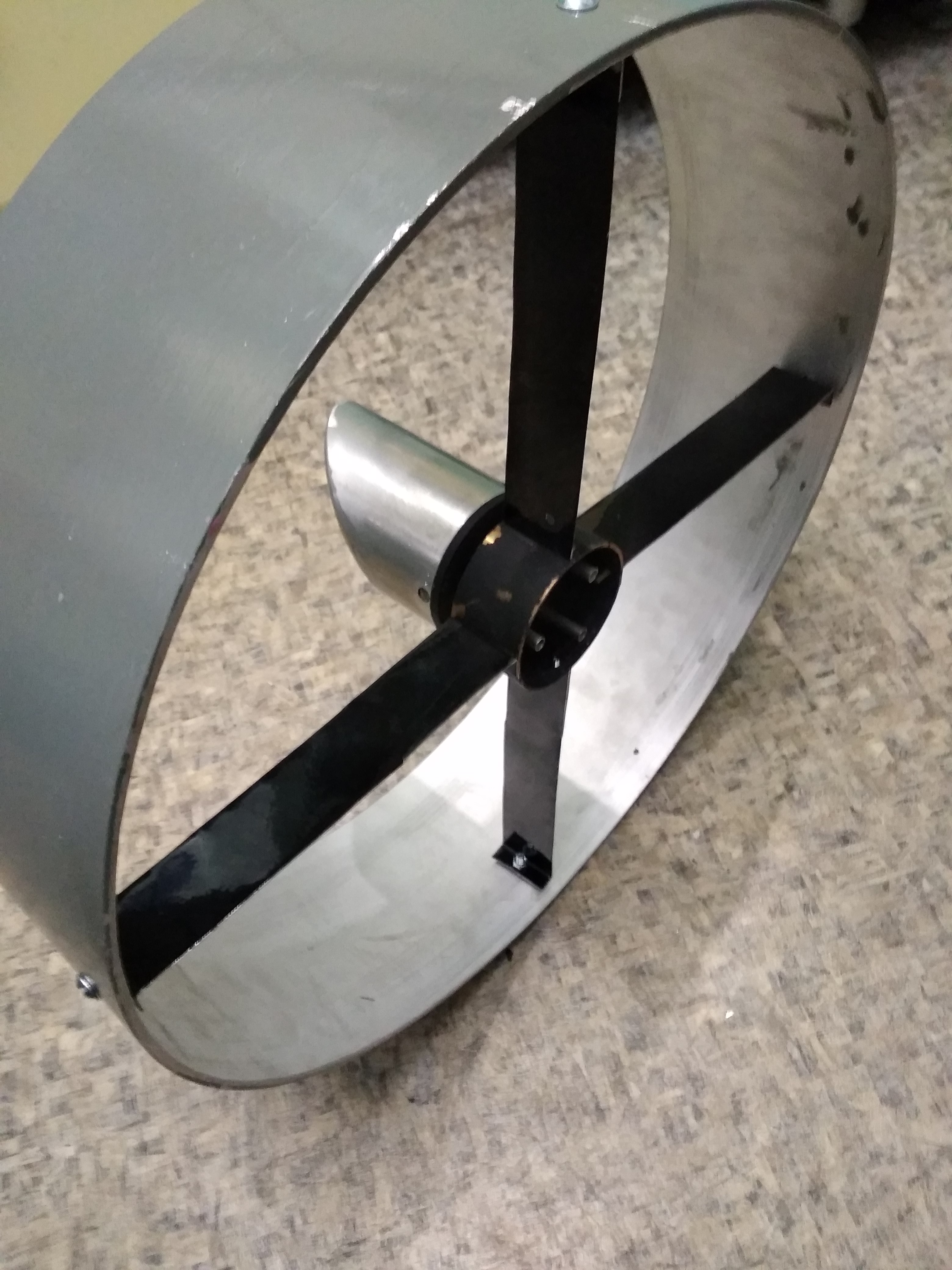

Re: Конструкция доба 16"
Собрал паука.

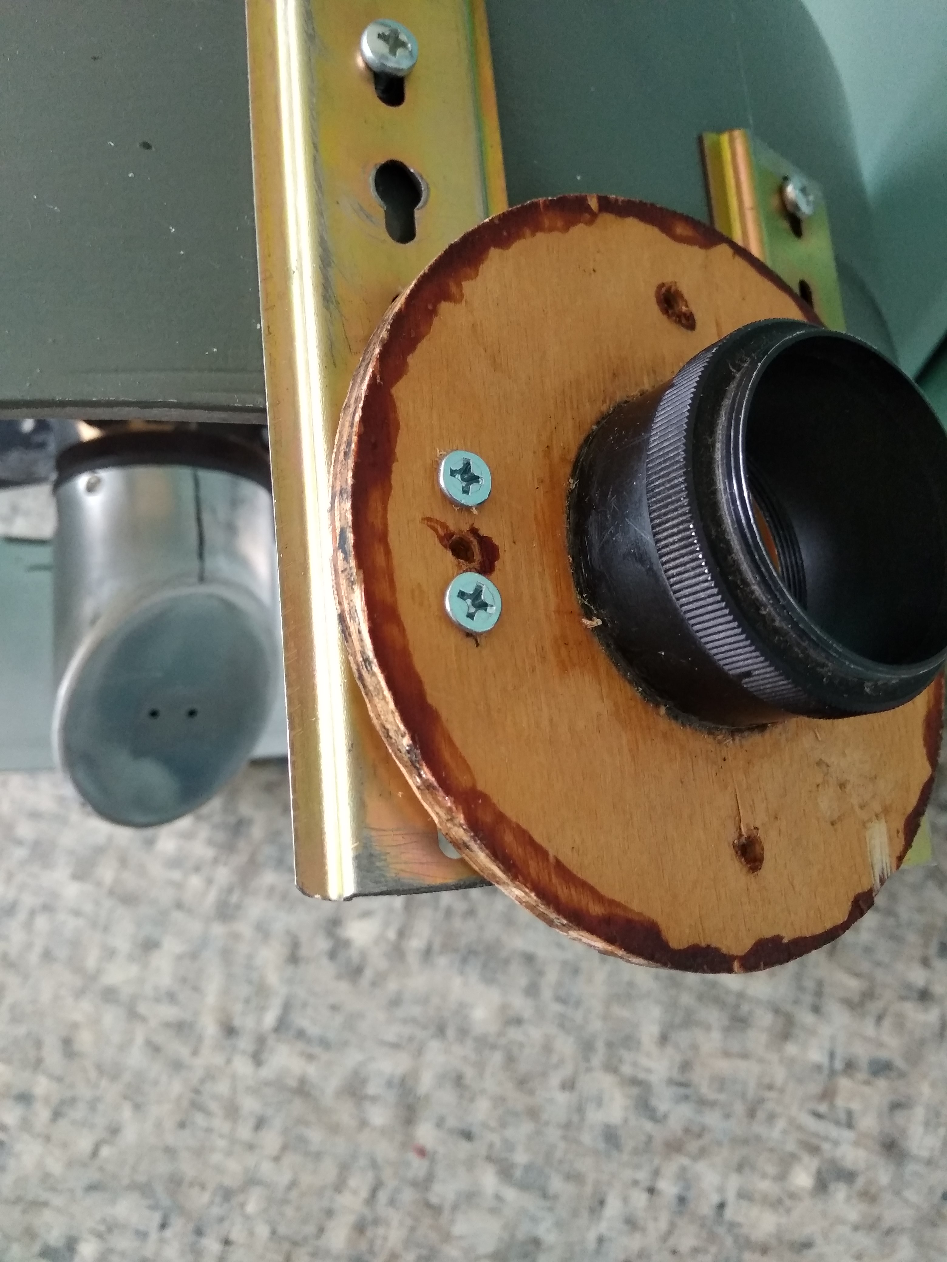

Сообщения: 1746
Для тестов пока буду использовать самодельный геликоидный фокусер из старого объектива Гелиос 44-2
и остатка от фокусера старого рефрактора.
Немного колхозно, но зато просто.
