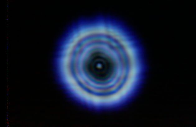

Нашел еще астигматизм на скопе, или пережимает оптику на морозе или подогрев коробит вторичку. Видно на дифракционных кольцах от звезды характерный овал.

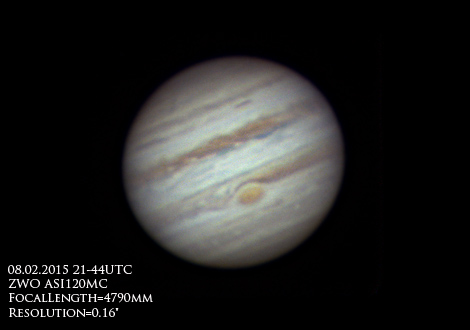

Юпитер от 08.02.15. На небе присутствовала высотная дымка, контраст за счет этого пострадал, но зато удалось вытянуть хоть какие то детали. Когда присутствует такая высотная облачность атмосфера не так турбулит. Связано это ИМХО с высотными струйными течениями. Когда поток затормаживается появляется такая дымка. Меньше скорость потока, стабильней атмосфера.
Попутно выяснил пока писал ролики что включение охлаждения на полную мощность значительно портит картинку, плюс желательно трубу обмотать фольгированным изолоном, труба будет меньше перемерзать что благоприятно сказывается на воздушных потоках внутри нее.
Телескоп SW25012, камера ZWO 120MC, барлоу 3х, ролики по 120сек, обработка AS!2+RegiStax 5. 80% от оригинала.
Прикрепил еще вид неба на момент съемки. Юпитер по центру кадра, как раз по нему фокусировался.

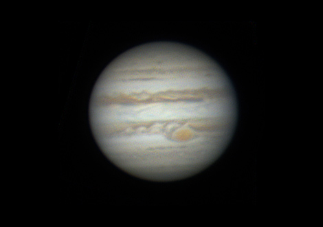

И еще один Юпитер от 13.02.15. Оборудование тоже, добавил только разгонную втулку 100мм. Масштаб 100%, предварительная обработка, но лучше пожалуй не вытянуть, материал слабый, надо ловить более стабильную атмосферу.
Добавил итоговый результат, снимок уменьшил, в уменьшенном виде смотрится лучше.

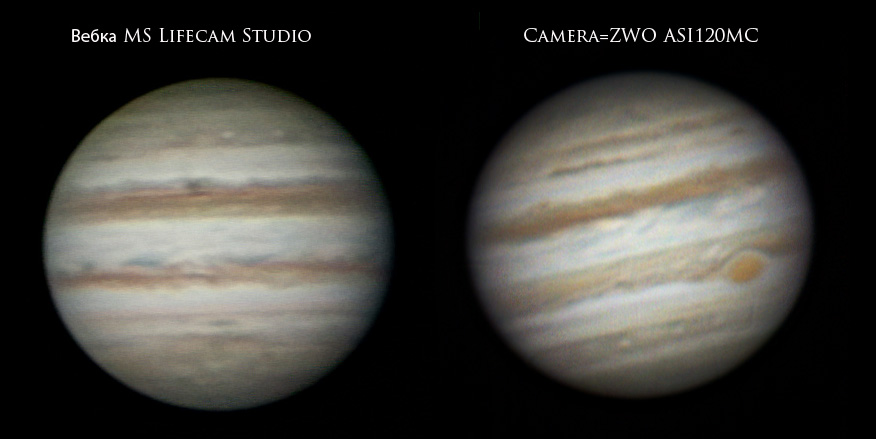

Сравнил лучшие результаты которые были получены с вебкой MS Lifecam Studio и камерой ASI 120 MС. Оборудование и условия съемки практически идентичны. Вебка в чем то выигрывает, меньше шума и детализация вроде бы даже чуть лучше. 100% кропы.
