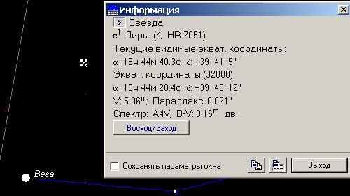

я обычно смотрю на дзету Лиры.
она кратная двойная . каждый компонент - еще раз двойная с расстоянием 2.6" и 2.3"
у тебя теоретическая разрешающая примерно 0.6 ". т.е. ты должен видеть все компоненты
и дыру между тесными звездами...

Нашел, погода позволит гляну.

попробовал сегодня снять эту самую дзету...
разделить на фотоаппарате не получилось,
заметна только вытянутость пар...
в прямом фокусе sw8", Canon350da.
на резкость наводился новой маской.

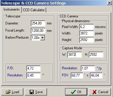

Сегодня ночью дали немного неба, пока по Веге фокусировался отснял дзету. Разделить звезды не получилось, только так, намек на вытянутость. Заодно в K3CCDTools посмотрел какую теоретическую разрешающую способность может дать фотоаппарат. Получилось всего 1,07" а с учетом баеровской матрицы это значение должно быть еще хуже.
Визуально дзета разрешается легко.

ну да, я тож считал,
у меня получилось около одного пикселя на секунду.
поэтому и не разрешается.
хотя нижняя пара у тебя лучше чем у меня получилась..))
если они у тебя визуально разваливаются, значит все в порядке с оптикой..
