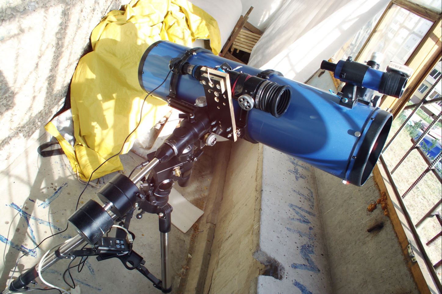

Re: Постройка гида
вчера пробовал гидировать через sw8 по Арктуру.
т.е. зацепил вебку, пульт через переходник к LPT,
комп с прогайдером.
привод у меня один и на балконе я не могу точно выставить полярку.
поэтому звезда в прогайдере путешествовала по вертикали.
т.е. по часовой оси гид держит...))
осталось раздобыть второй мотор или комплект ДК3
где-то надыбать...
комп с прогайдером.
где-то надыбать...
Re: Постройка гида
сегодня тестировал гид.
на старой вебке+Таир3 и рядом Canon350D+Юпитер37а
гидировал по Артуру , получил 5мин. кадр.
звезду вроде комплект держит.
сейчас ставлю Таир с вебкой на SW8"
эксперимент продолжается.

Re: Постройка гида
продолжаю строить гид.
приделал к Таиру вебку филипс900
вчера сделал пару кадров.
3 и 5 мин на SW8",EQ5,Canon350da,gid, PC, proguider,LPT
небо светлое, поэтому ISO100, на входной дыре диафрагма с пятак...)
сложил в ирисе.
сложил в ирисе.
