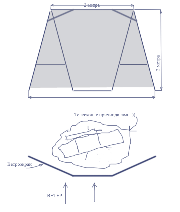

сварганил второй вариант ветроэкрана.
преимущества : больше по размеру.
стоит без растяжек, т.е. самостоятельно (ассистентки отдыхают..)))
каркас из деревянных брусков 2х2 см, тент - капрон.
собирается на болтах за 10мин.
разбирается за 5..)))
вот примерно такой эскиз дивайса

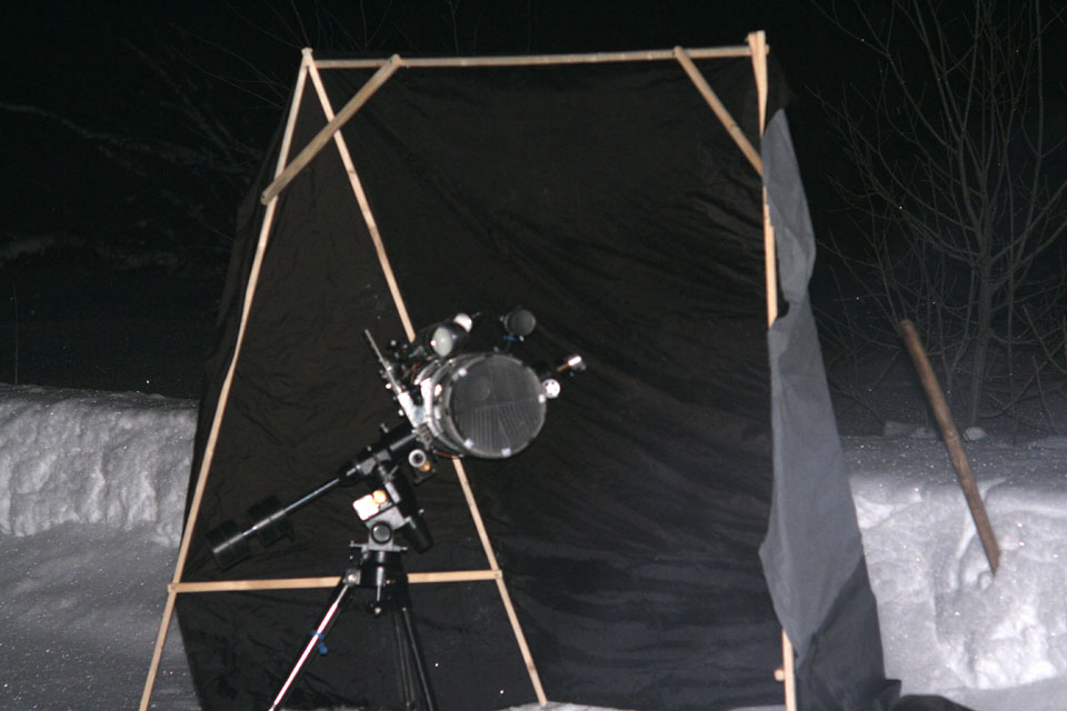

Re: Ветроэкран - еще один нужный дивайс для наблюдений
вот так выглядит этот дивайс.
испытал его и на сильном ветре тоже - в общем защищает...
при ветре приходится его одной растяжкой крепить за якорь на земле,
иначе парус в 4 квадратных метра норовит улететь...)

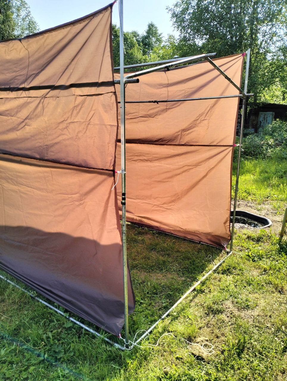

Модифицировал торговую палатку - сшил тент на всю дополненную высоту 230 см.
Это у меня передвижной вариант ветрозащиты.

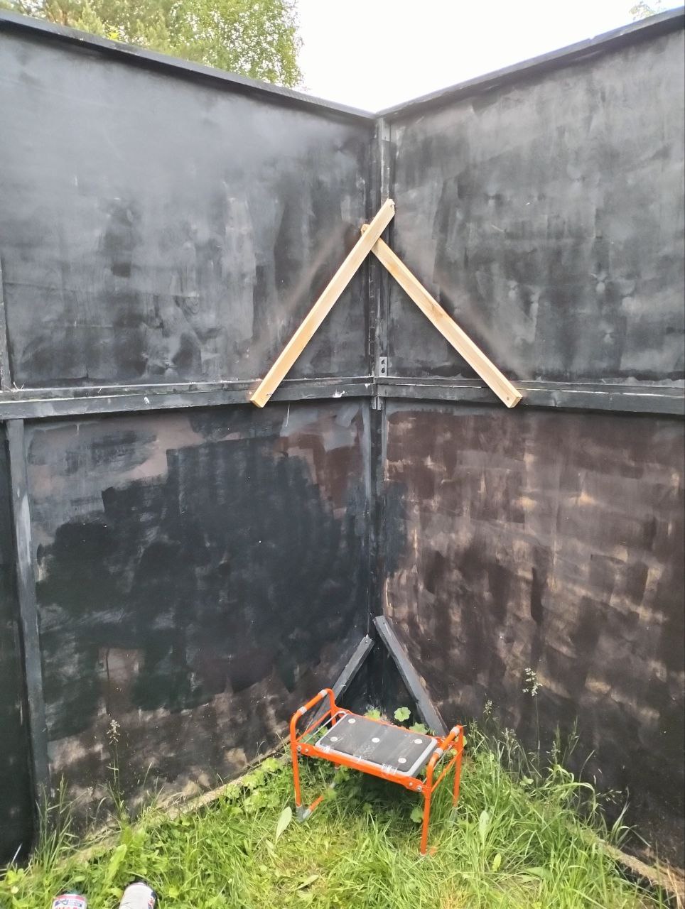

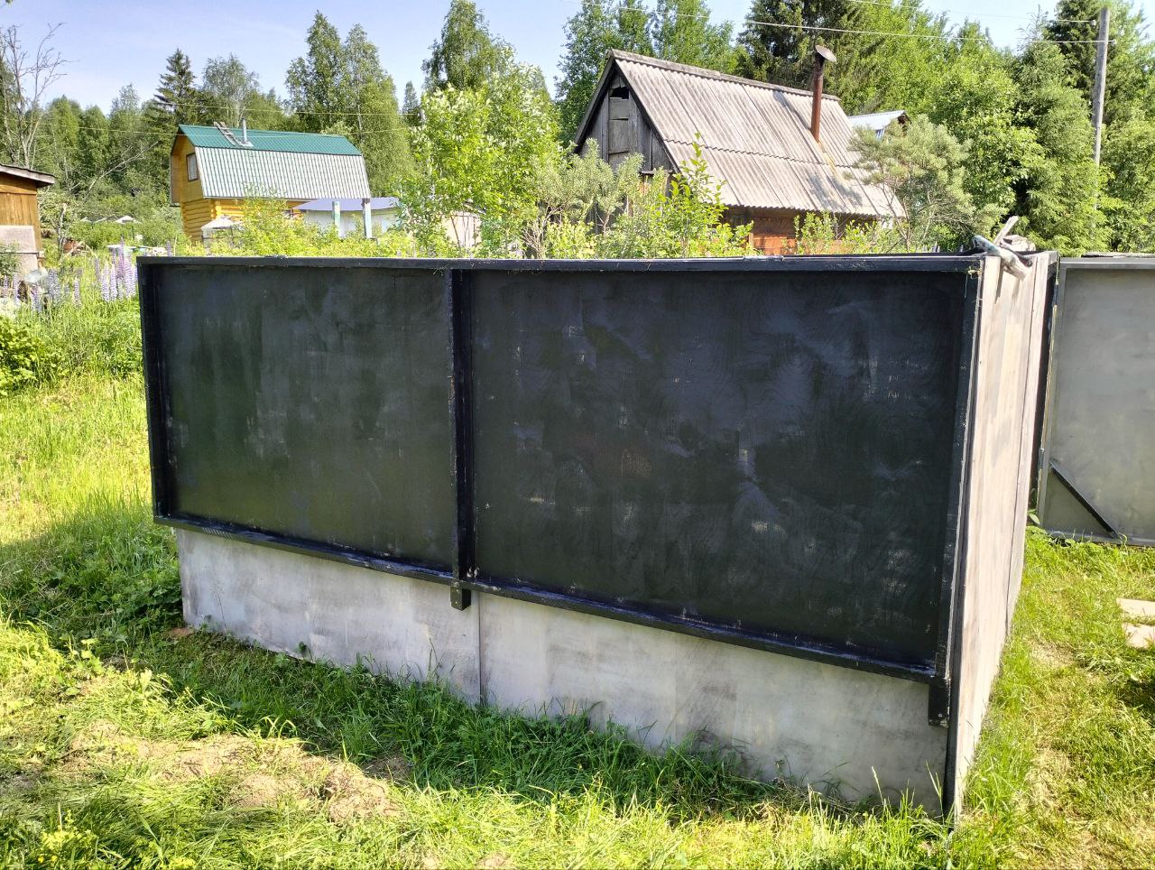

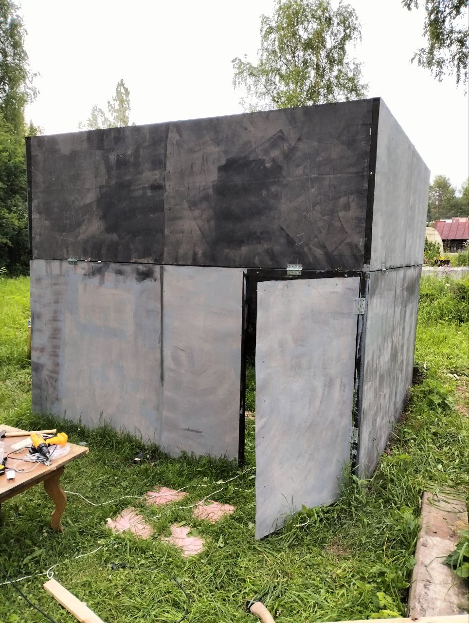

Закончил строительство астросарайчика на даче. Размер 3х3х2.5м.
Высота в два уровня: первый 150 см, второй на петлях 1 м. Створки со всех четырех сторон поднимаются и закрепляются независимо с помощью укосин.
Бетонировать надо еще пол.
Сообщения: 805
Отлично! А крыша у данного астросарайчика будет присутствовать? А то судя по положению петель створки не могут закрываться внутрь образуя навес.

didperm писал(а):
23 июн 2025, 14:09
Ну и колонну тогда уж. Функционально получилось.
