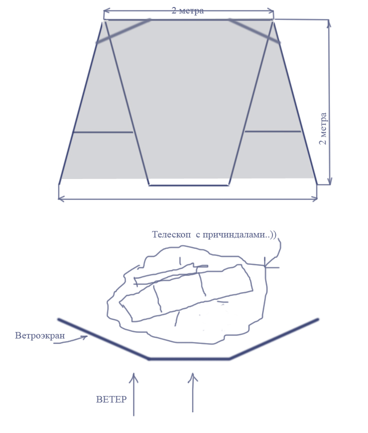

сварганил второй вариант ветроэкрана.
преимущества : больше по размеру.
стоит без растяжек, т.е. самостоятельно (ассистентки отдыхают..)))
каркас из деревянных брусков 2х2 см, тент - капрон.
собирается на болтах за 10мин.
разбирается за 5..)))
вот примерно такой эскиз дивайса

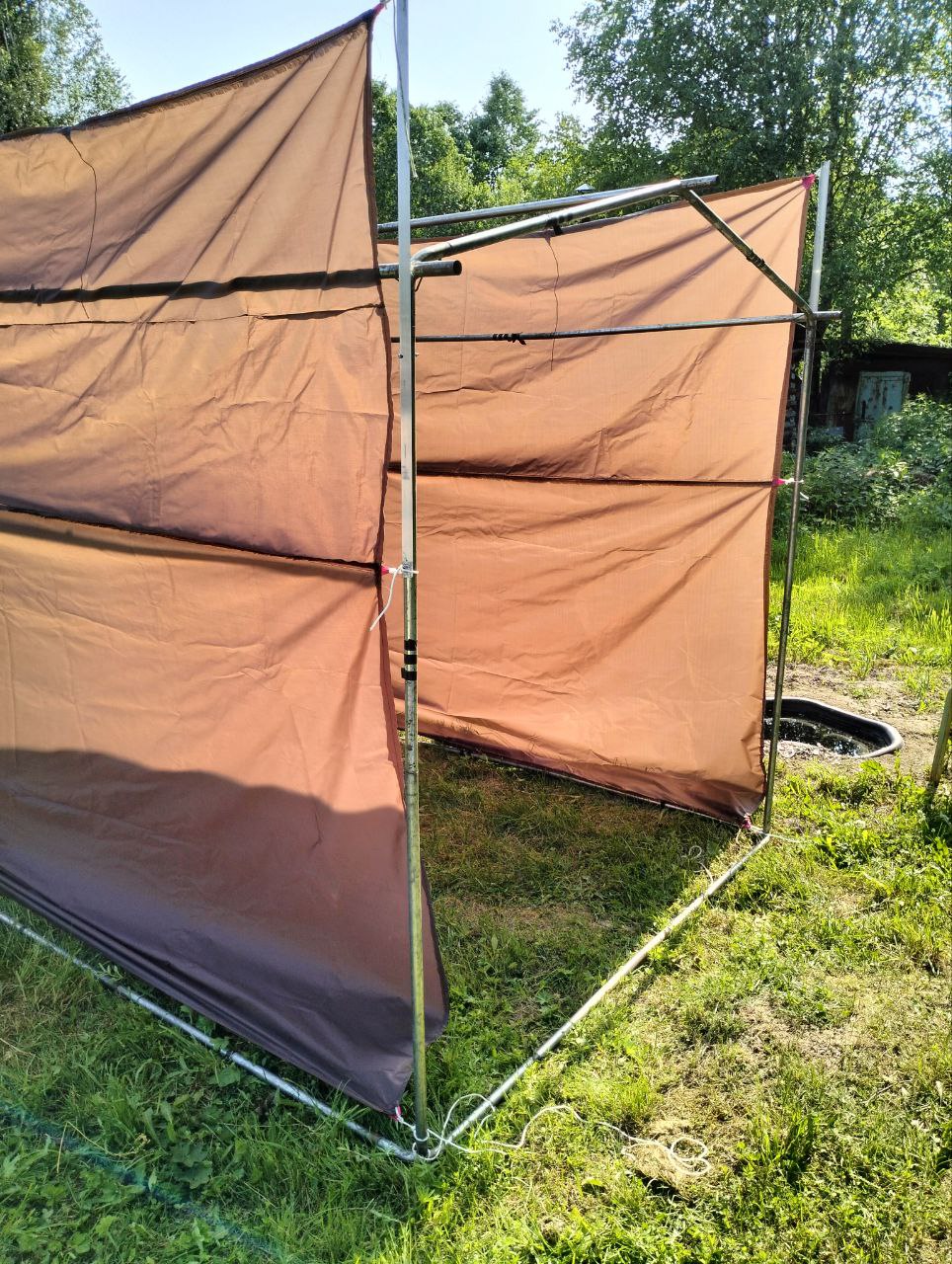

Сообщения: 1722
Re: Ветроэкран - еще один нужный дивайс для наблюдений
вот так выглядит этот дивайс.
испытал его и на сильном ветре тоже - в общем защищает...
при ветре приходится его одной растяжкой крепить за якорь на земле,
иначе парус в 4 квадратных метра норовит улететь...)
