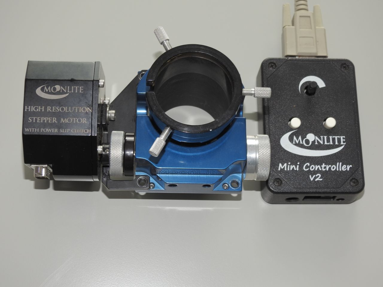

Re: Проект: Астрограф на ситалле 14" -2
Под проект приобрел 2" фокусер от компании MoonLite. Грузоподъемность 8кг, контроллер мини V2, в наличии датчик температуры и соответственно возможность термокомпенсации в соответствующем ПО. Весит почти 1.7кг, но после китая просто глоток воздуха, оказывается фокусеры могут в пределах зоны фокусировки работать без перекосов.
На китайском от SW визуально видно что точка лазера от коллиматора смещается в начале и конце хода :smile:

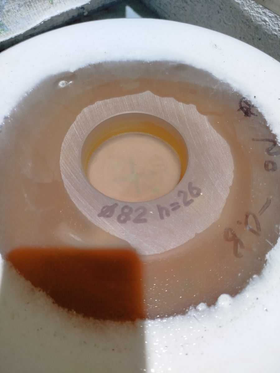

Работа над зеркалом помаленьку ведется. Сделано центральное отверстие, за которое будет осуществляться крепление зеркала. Также пришли элементы будущего каркаса, алюминиевая кастрюлька :smile: и квадратный профиль 25х25 толщиной 1.5мм. Спец софтом я не владею, производил расчет в онлайн калькуляторах. Получилось при прочих равных квадратный профиль показывает лучшие характеристики чем круглая труба.
