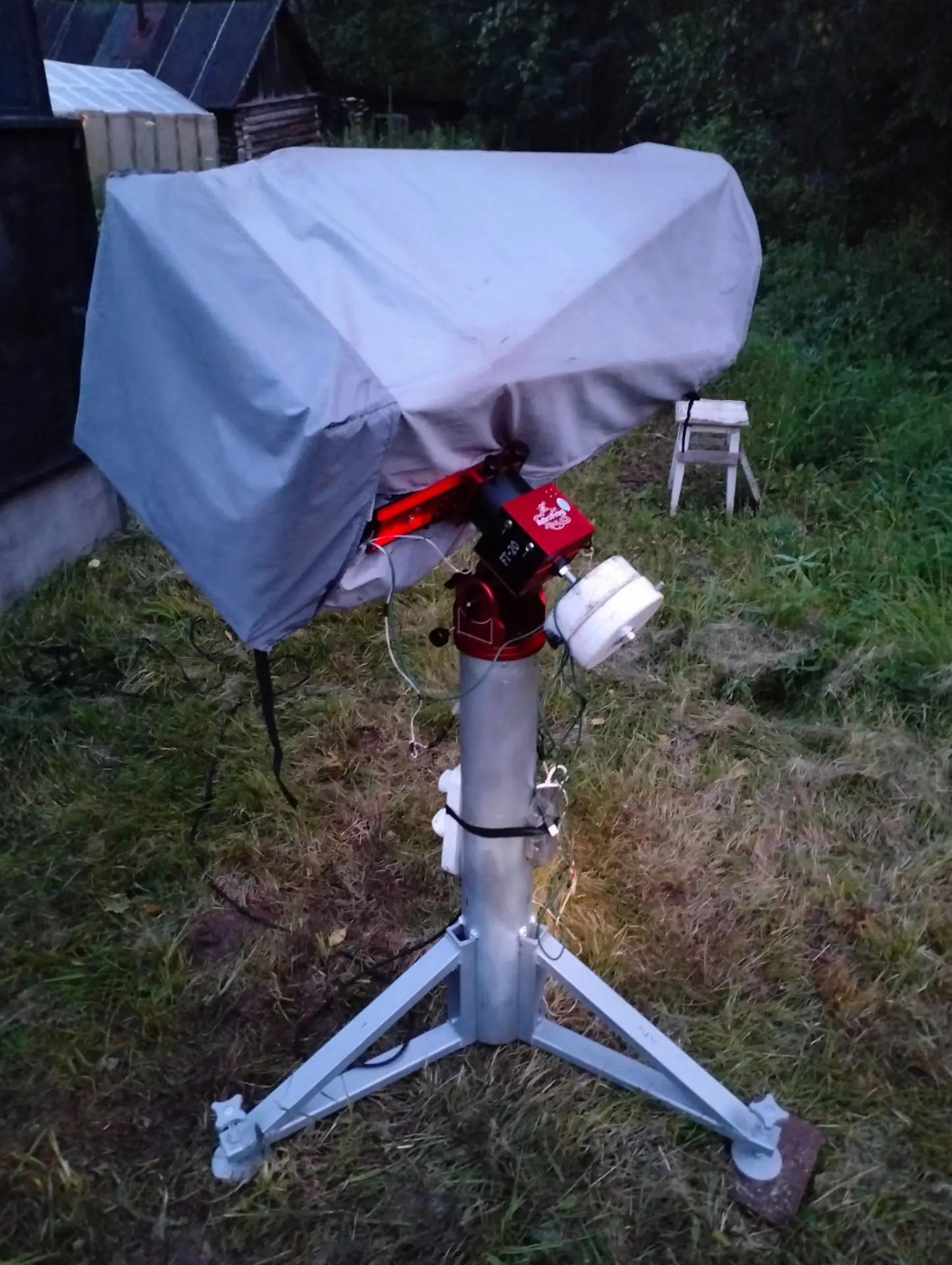

Re: Самодельный штатив типа "колонна"
21.07.26
давали небо и я собрал весь сетап на лужайке для испытаний в походных условиях. колонна стояла довольно жестко, но пятаки под лапами маловаты. На сырой земле немного проваливаются.
В целом удалось все запустить, проверить короткий корректор баадер марк 3.
Правда гит не запускал.
Сшил еще штанишки для телескопа, против засветки сзади.
Зачетная колонна, высота удобная для ньютона получилась, не высоковата?
высота для меня как раз)
Собираюсь на Мезмай (выезжаю 8 или 9 августа), там и поглядим, как будет работать в горных условиях.
