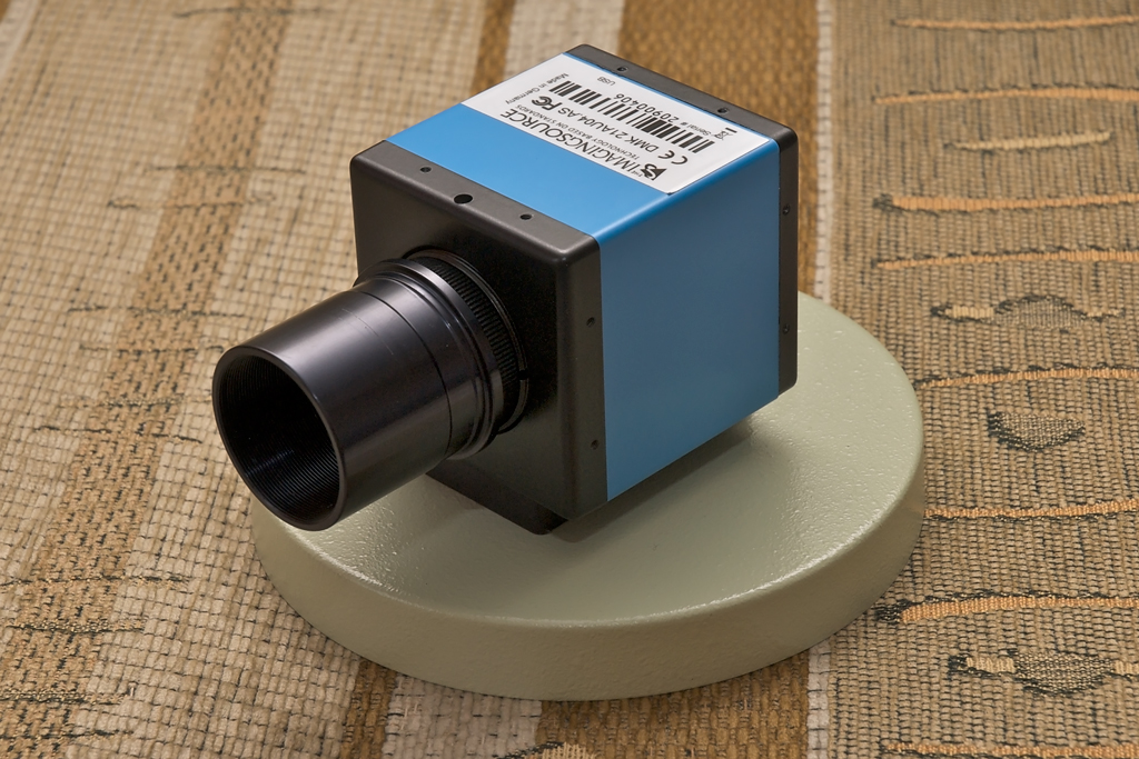

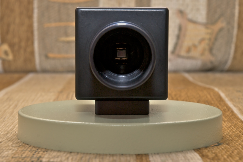

Хочу представить астрономическую камеру DMK21AU04.AS от компании Imaging Source, недавно пополнившую мой астрономический арсенал.
Устройство поставляется в очень красивой коробке, где помимо камеры также находятся:
USB-кабель, переходник на 1,25" и диск с фирменным ПО и драйверами.
Более подробно распространяться не буду - вся информация доступна по указанным выше ссылкам.

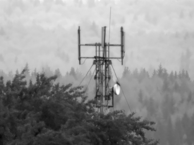

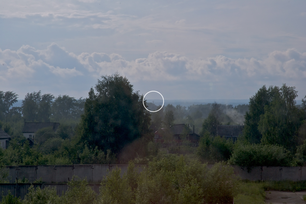

Небольшой тест на скорую руку.
Настройки камеры на "автомате", съёмка из комнаты через окно с двойными стёклами:
Вид из окна, фокусное расстояние объектива - 105 мм.
Nikon D60, ISO 200, 1/160, F/22.
Картинка, полученная с помощью камеры.
Сложение в RegiStax, небольшая обработка в Фотошопе.
Виден потенциал камеры, что меня не может не радовать

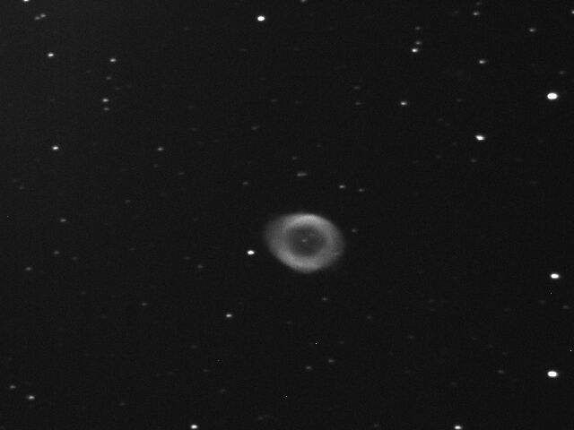

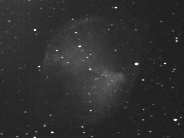

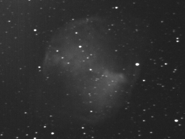

Потестил немного астрокамеру DMK 21 на чувствительность и вообще возможности работать по дипам. Результаты в качестве примера привожу ниже. Одиночные кадры без обработки как есть, если сложить энное количество то можно получить неплохие результаты. Все снималось на SW25012EQ6, DMK21 в прямом фокусе.

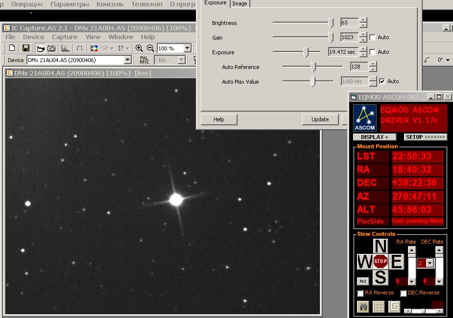

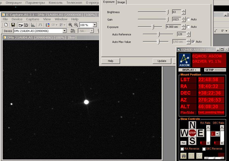

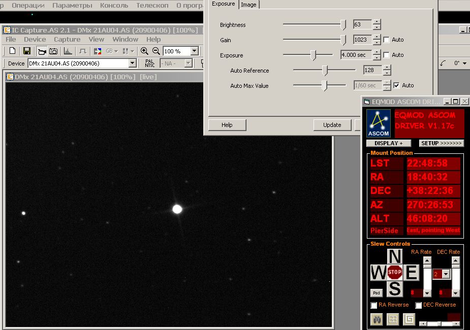

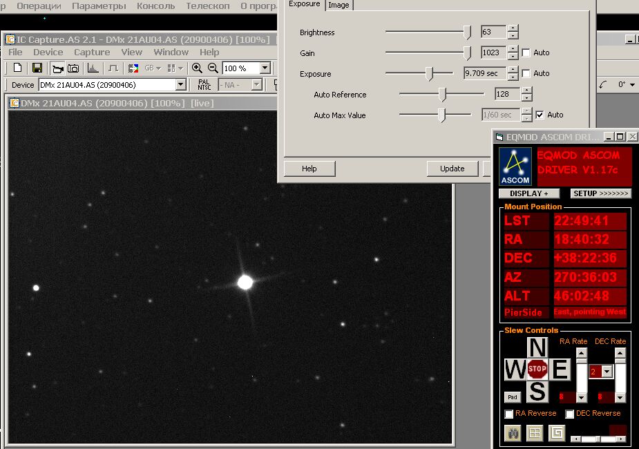

И еще один тест, телескоп наводился на звезду HR7019 и производилось несколько снимков с разной выдержкой. Цель теста проверка возможности работы камеры в качестве гида.
- Сообщения: 1768
Re: Астрокамера DMK
ну, это роскошь такую камеру в качестве гида гонять...))senao писал(а):Цель теста проверка возможности работы камеры в качестве гида.
- Сообщения: 819
Re: Астрокамера DMK
Так это не от хорошей жизни
Альтернативы то нет. DMK31 сливает по чувствительности почти в два раза QHY5, сама QHY5 полосит, снимать ей серьезно не получится. QHY6, не знаю, в руках не держал, но люди говорят что сразу с ней берите "новопассит" (лекарство это такое успокаивающие
) то есть надо понимать что нервы потреплет изрядно. А другие камеры например, с гидирующим чипом стоят столько что не каждый ЛА сможет себе такое позволить.
- Сообщения: 1768
Re: Астрокамера DMK
я думаю для гидирования это очень хороший вариант. так что делай.
на твоем железе, я думаю, можно будет часами долбасить..)
