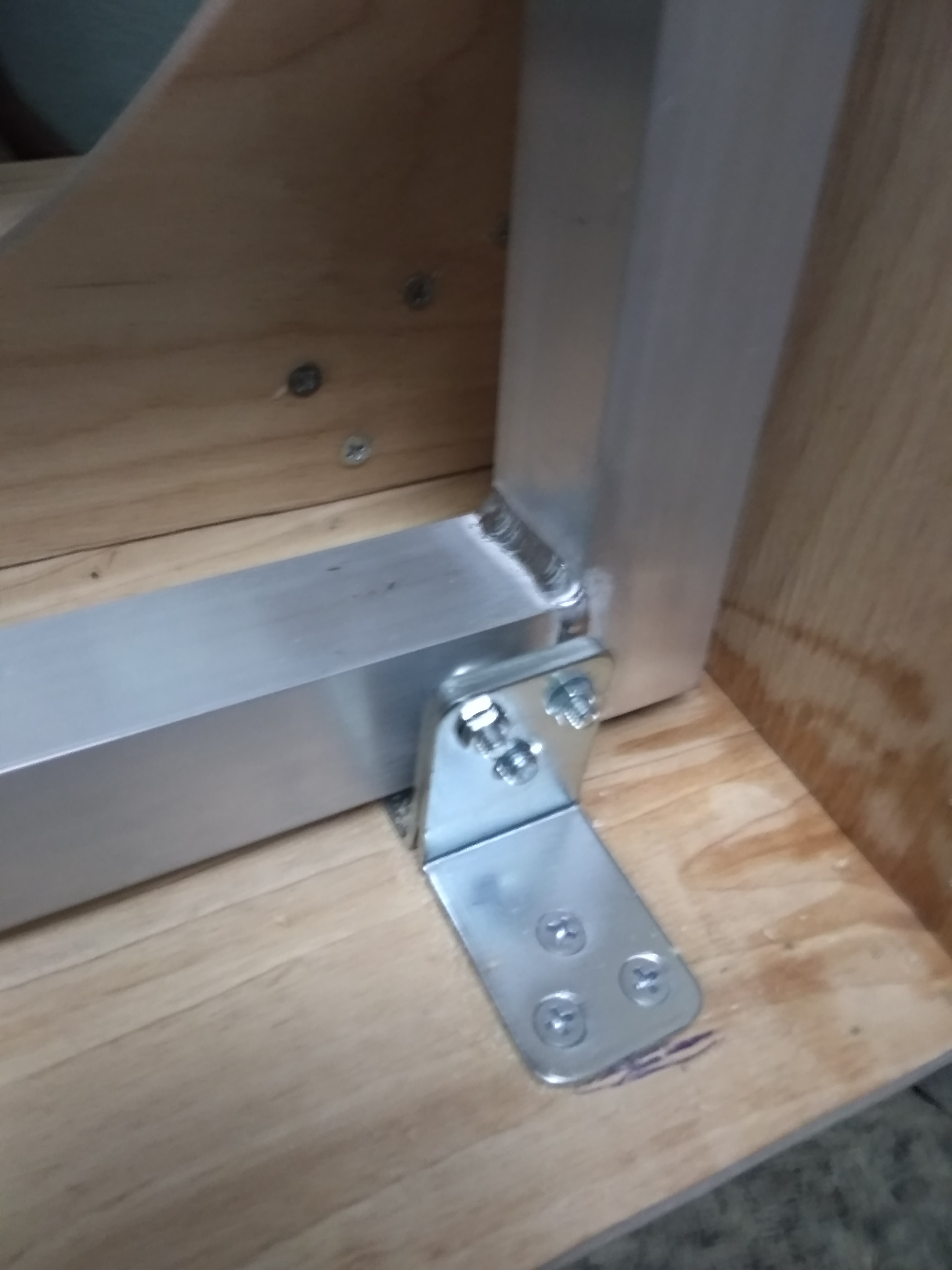

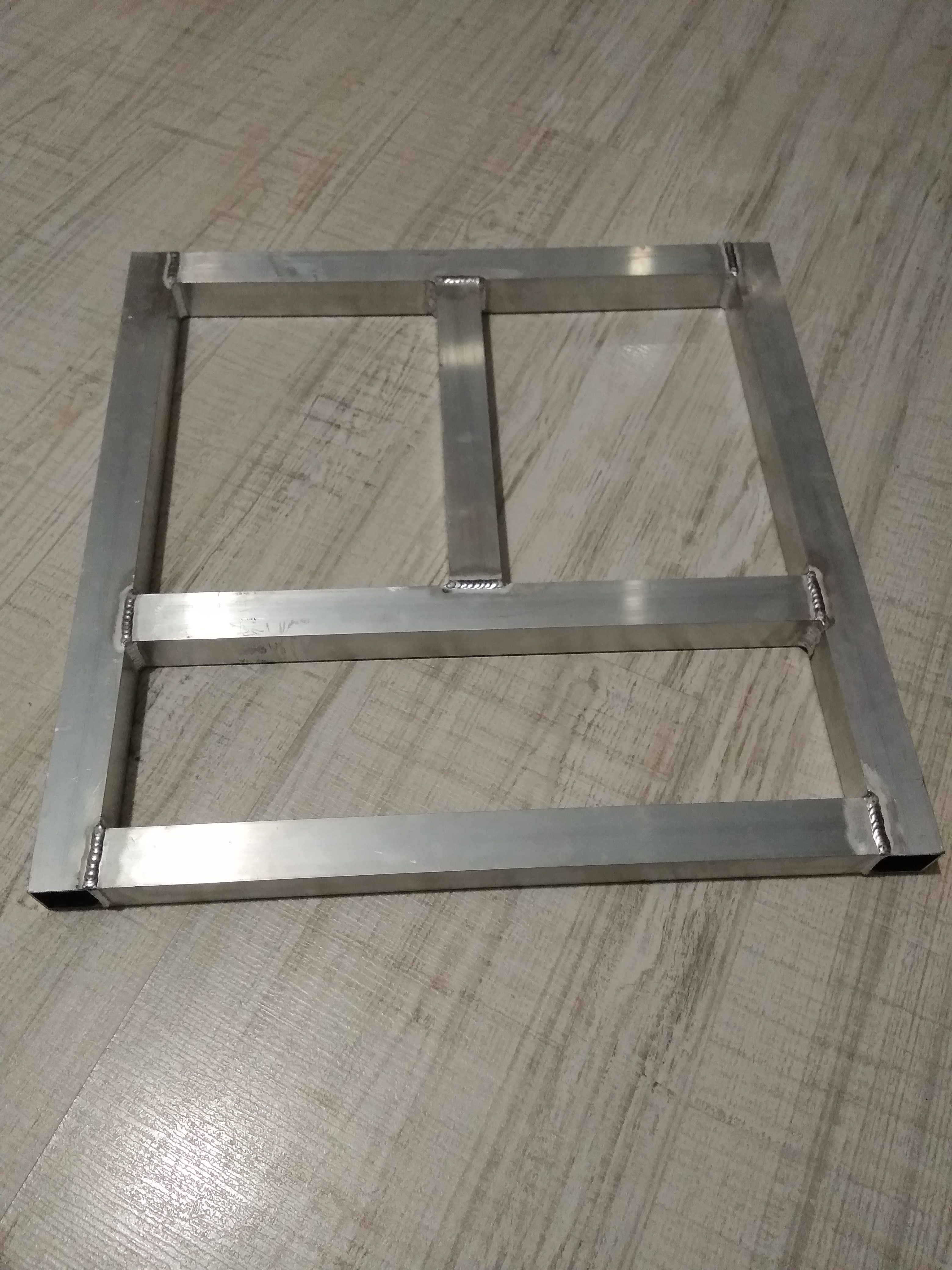

Пока ничего не происходит решил переделать - облегчить низ телескопа. Заказал новую раму из алюминиевого профиля 30х30*1.5мм. Буду переделывать и коробку. Буду делать из фанеры 10мм и размер стороны будет меньше на 7 см. Хочу уменьшить вес на 7-8 кг.

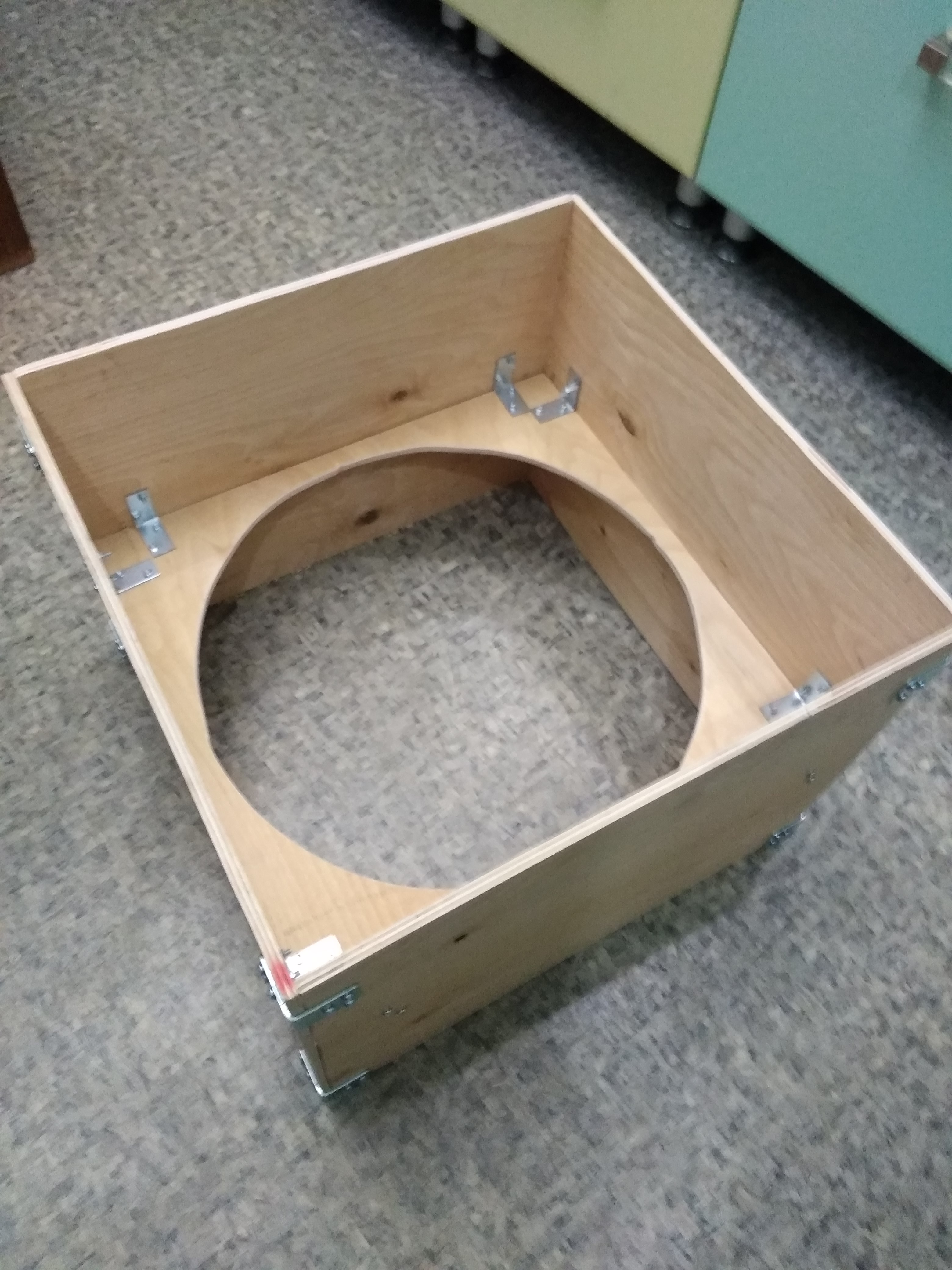

Собрал коробку из 8 мм фанеры.
Размер коробки получился 48х48х35 см.
внутренний диаметр диафрагмы 42 см.
Коробку собрал на уголках и проклеил боксидкой. Сделал крепление для рамки оправы зеркала.

Хорошо выглядит!
Диафрагму на клей посадишь?

Оставлю на уголках пока.
Если получится монтировать зеркало вместе с оправой сзади, тогда вклею,
а изначально планировал монтировать оправу с зеркалом со стороны диафрагмы, предварительно убрав ее.

'Это аргоновой сваркой рама сварена, сам варил или отдавал куда-то?didperm писал(а): ↑02 дек 2021, 20:45Пока ничего не происходит решил переделать - облегчить низ телескопа. Заказал новую раму из алюминиевого профиля 30х30*1.5мм. IMG_20211202_203755.jpgБуду переделывать и коробку. Буду делать из фанеры 10мм и размер стороны будет меньше на 7 см. Хочу уменьшить вес на 7-8 кг.

да, аргоном.
Я сам варить не умею, заказал на бывшей работе у ребят. Они разрезали профиль и сварили. За деньги, конечно.

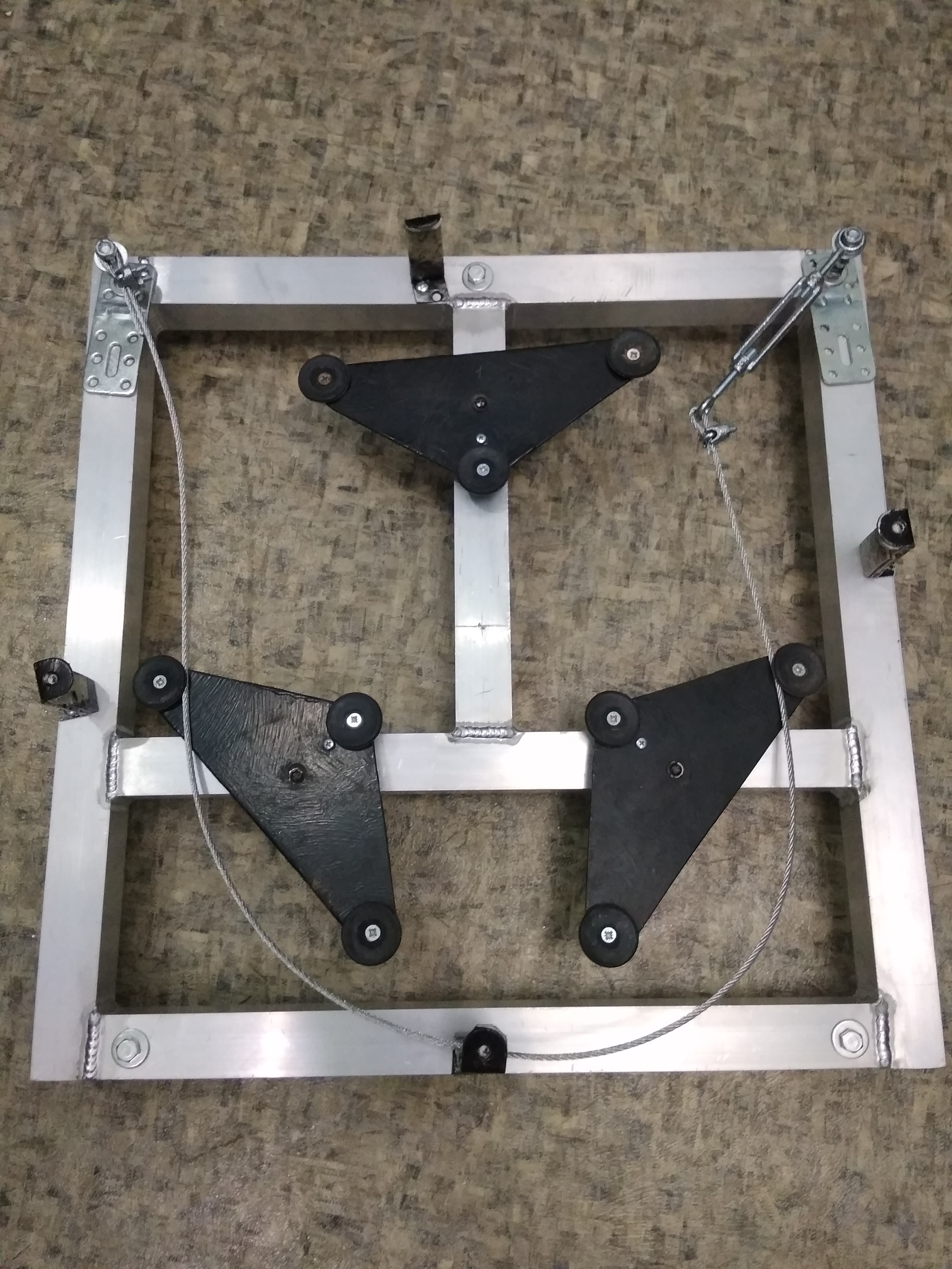

Собрал оправу. 22.12.21
Переделал табуретку - убрал 7см ширины.
общий вес оправы и короба 6.2 кг.
