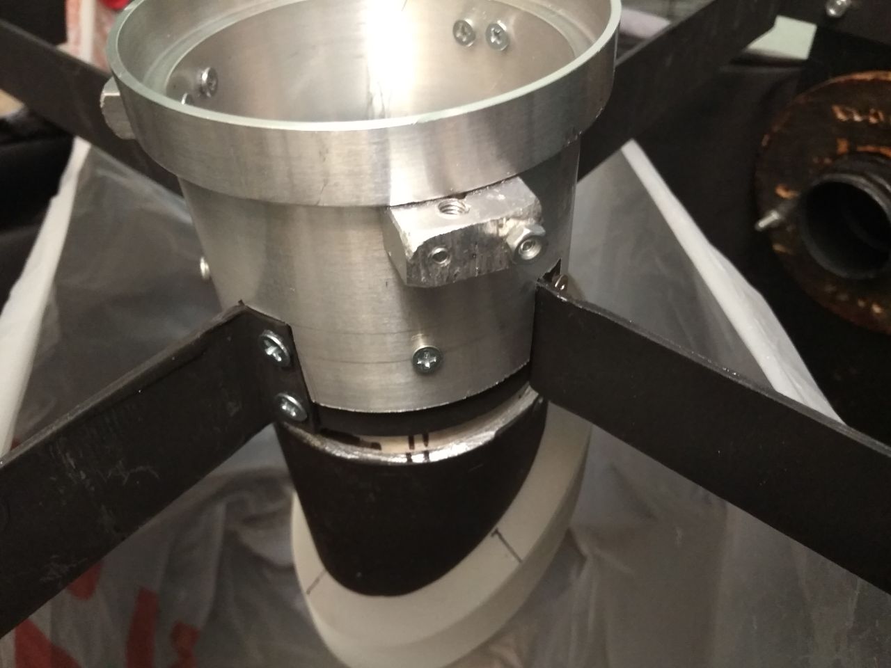

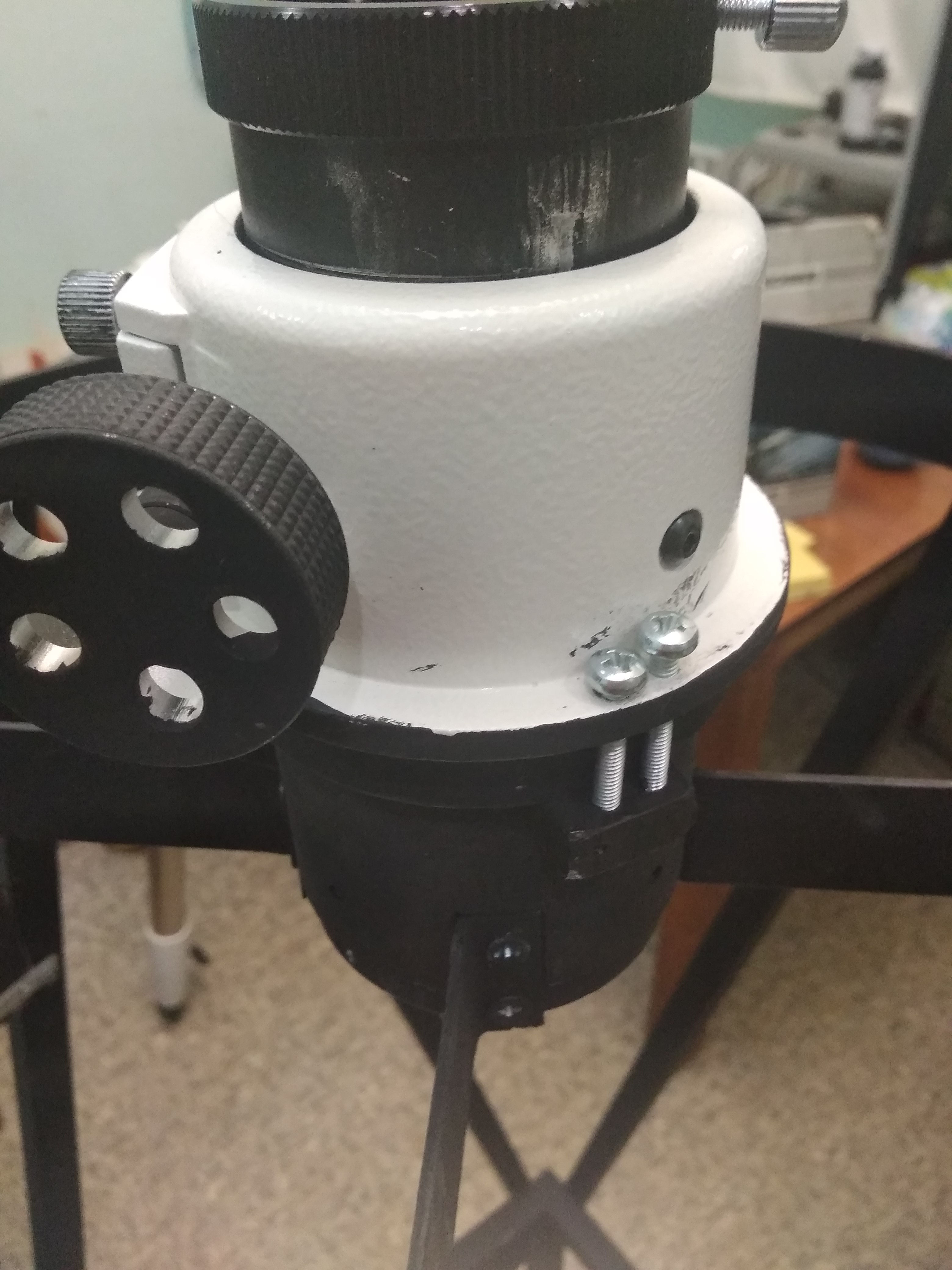

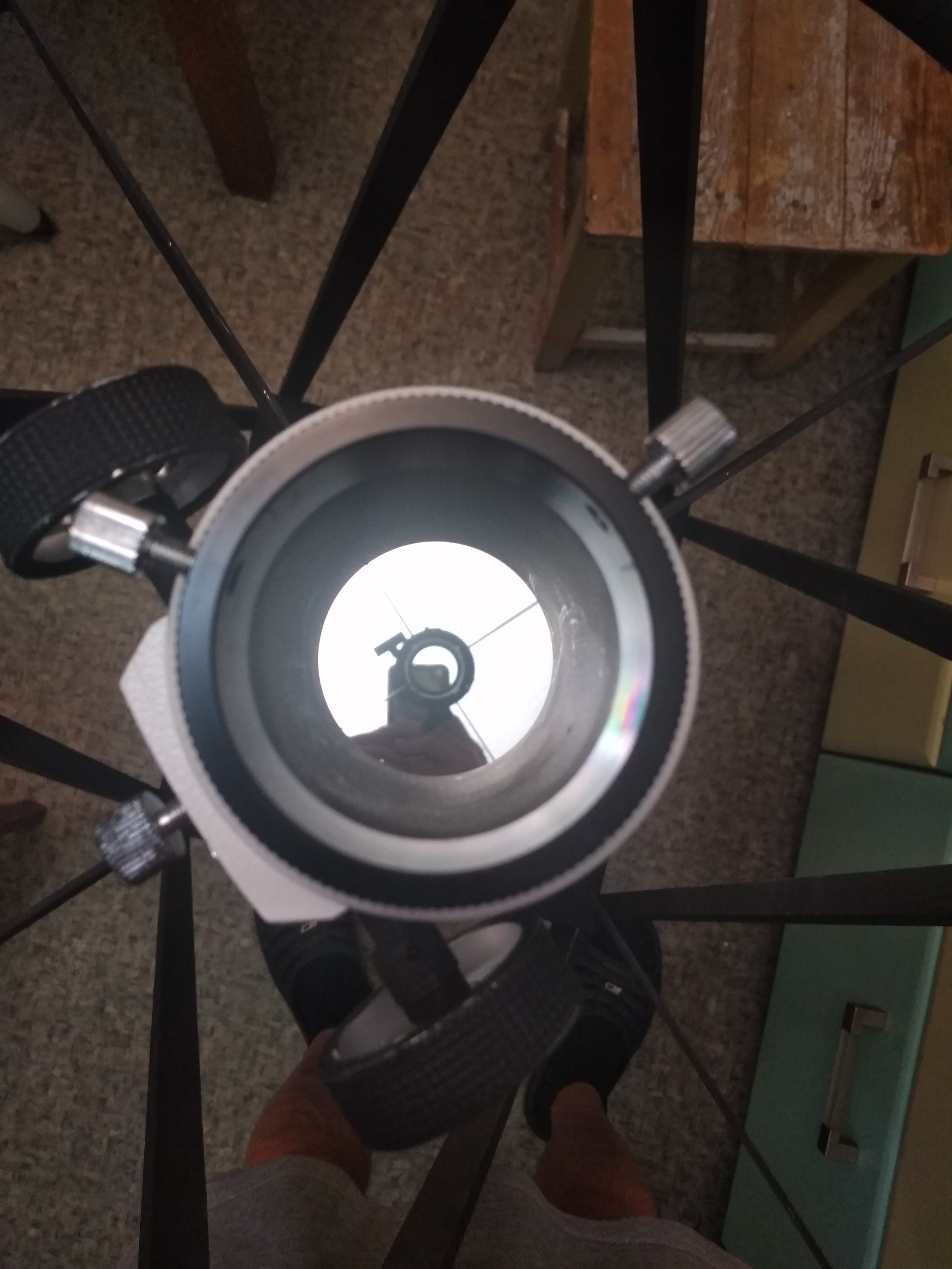

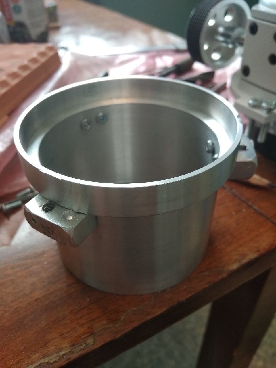

Пока происходят испытания визуального инструмента строительство астрографа продолжается.

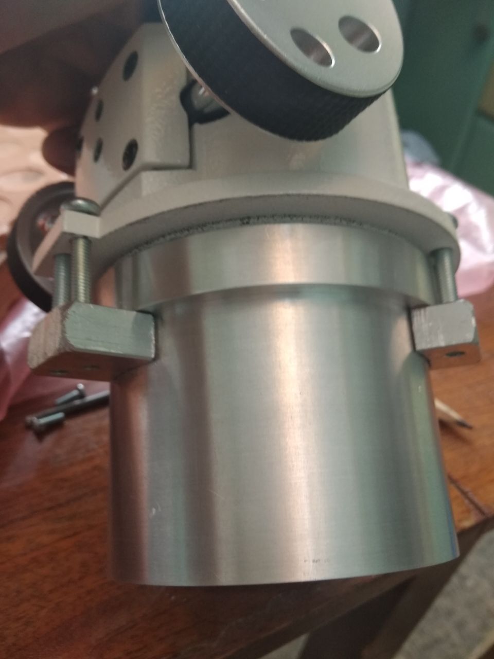

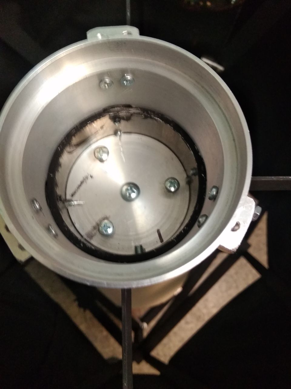

Сделали мне гильзу переходник из центрального кольца паука в фокусер. Я прикрутил на нее уши для юстировки фокусера и собрал все вместе. Расстояние от края кольца до фокальной плоскости 17 см.
То есть придется врезать эту гильзу в паук на 2 см. чтобы обеспечить вынос фокуса в фотоаппарат с комакорректором.
Пилить-строгать,короче )
Потом надо будет подумать об приводе на фокусер, чтобы фокусировать точно и приятно.
Я уже купил мотор NEMA 17 с драйвером и контроллером, но пока не собирал.

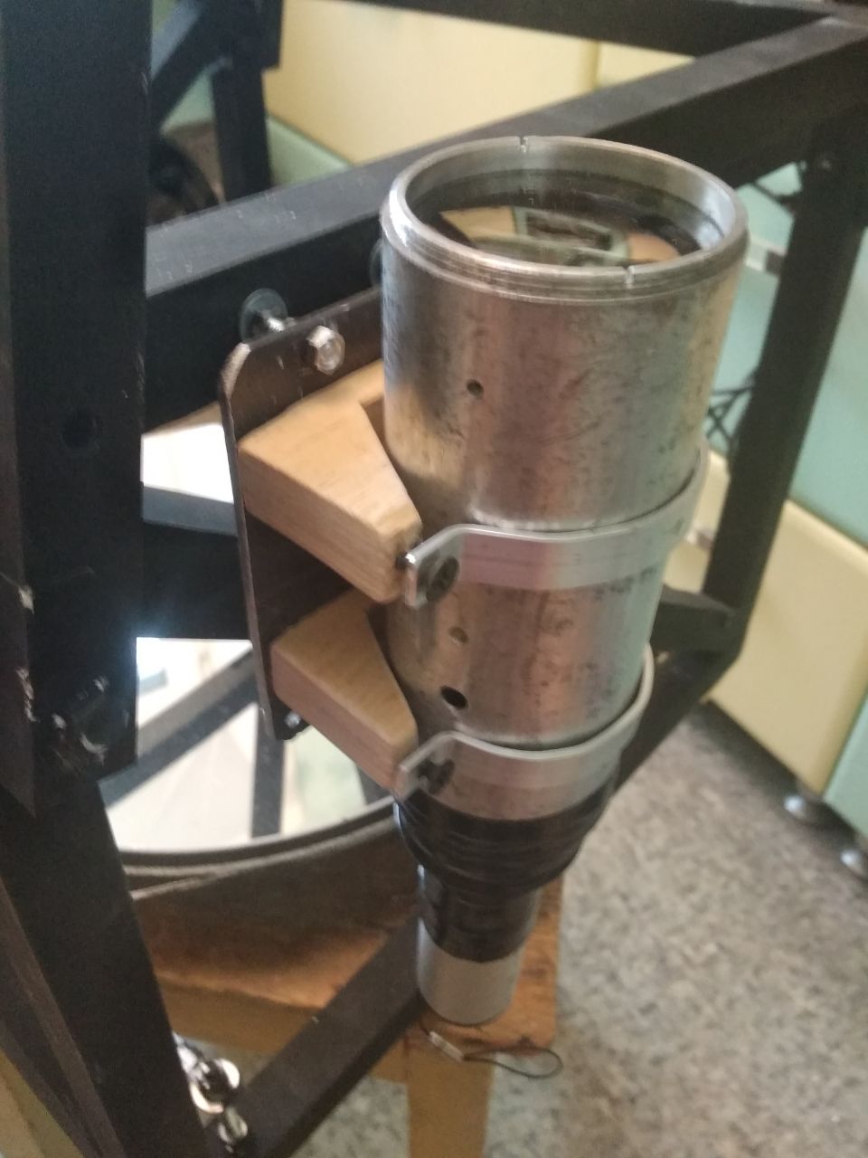

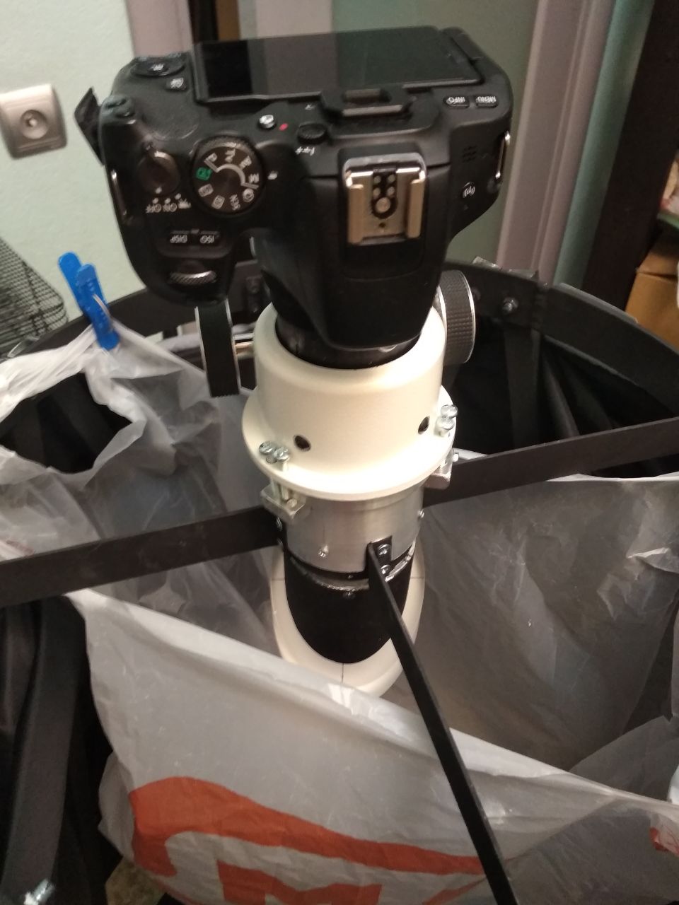

Врезал гильзу в паук.
Собрал все вместе с фотоаппаратом.
Потом донышко паука которое держит диагональное зеркало будет убрано.
И это будет дыра с видом на главное зеркало ).
И все будет покрашено в радикально черный цвет.

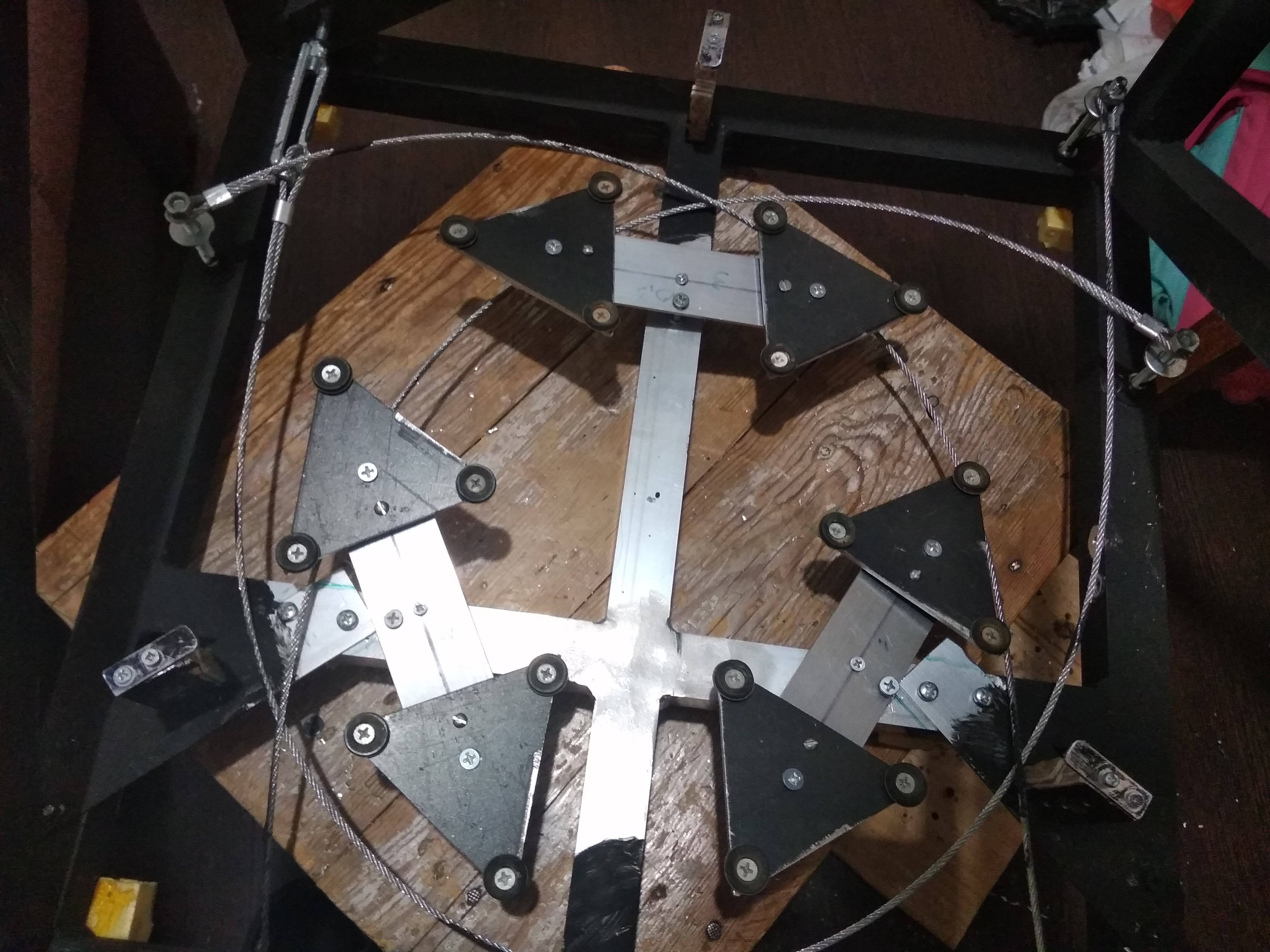

- Сообщения: 1774
Re: Проект: Астрограф 14"

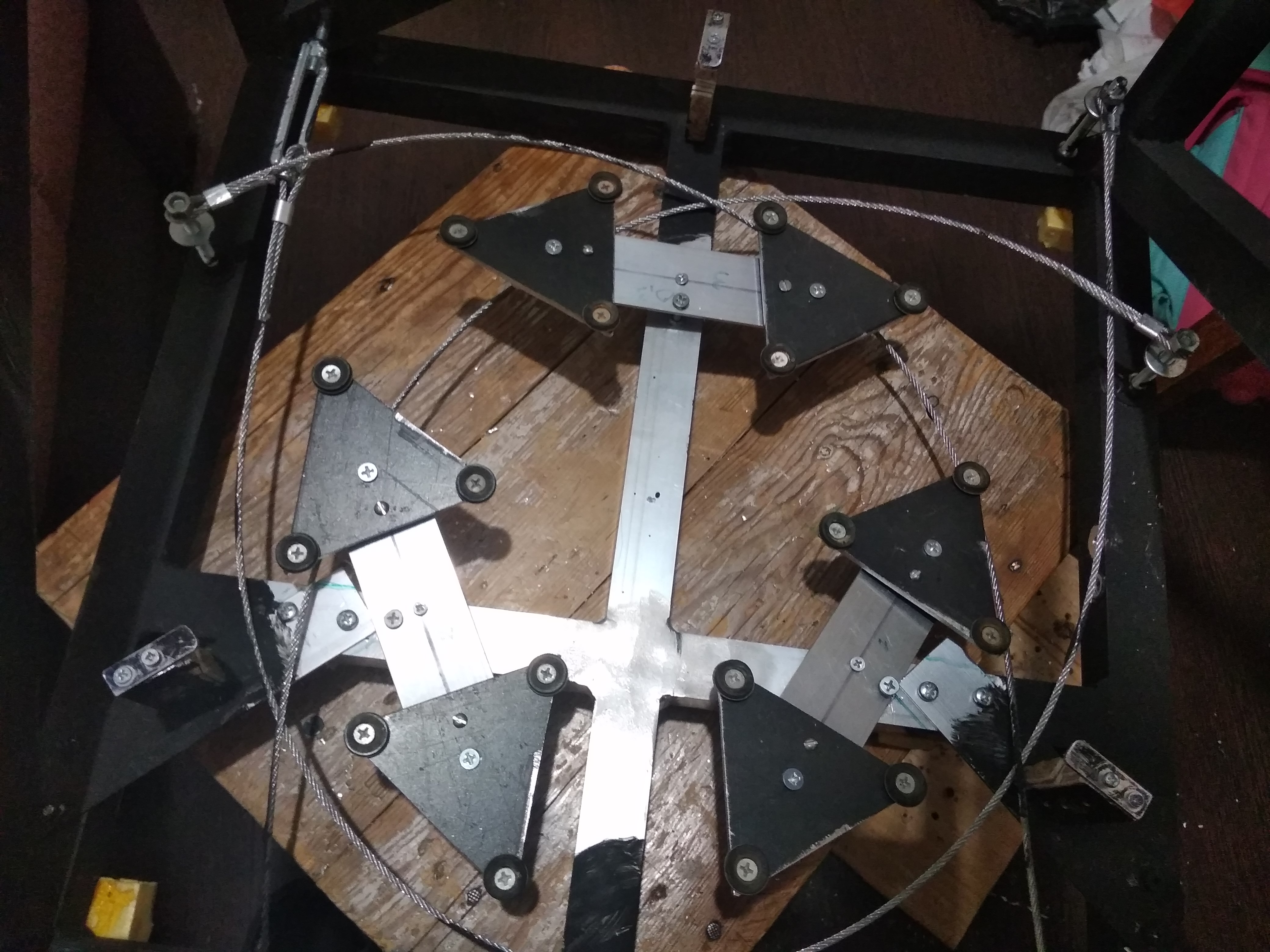

Вчера вечером заменил старую разгрузку зеркала на новую.
Сделал ее из дюраля. выигрыш по весу 0.8 кг. Общий вес 12.7 кг. без фотоаппарата.

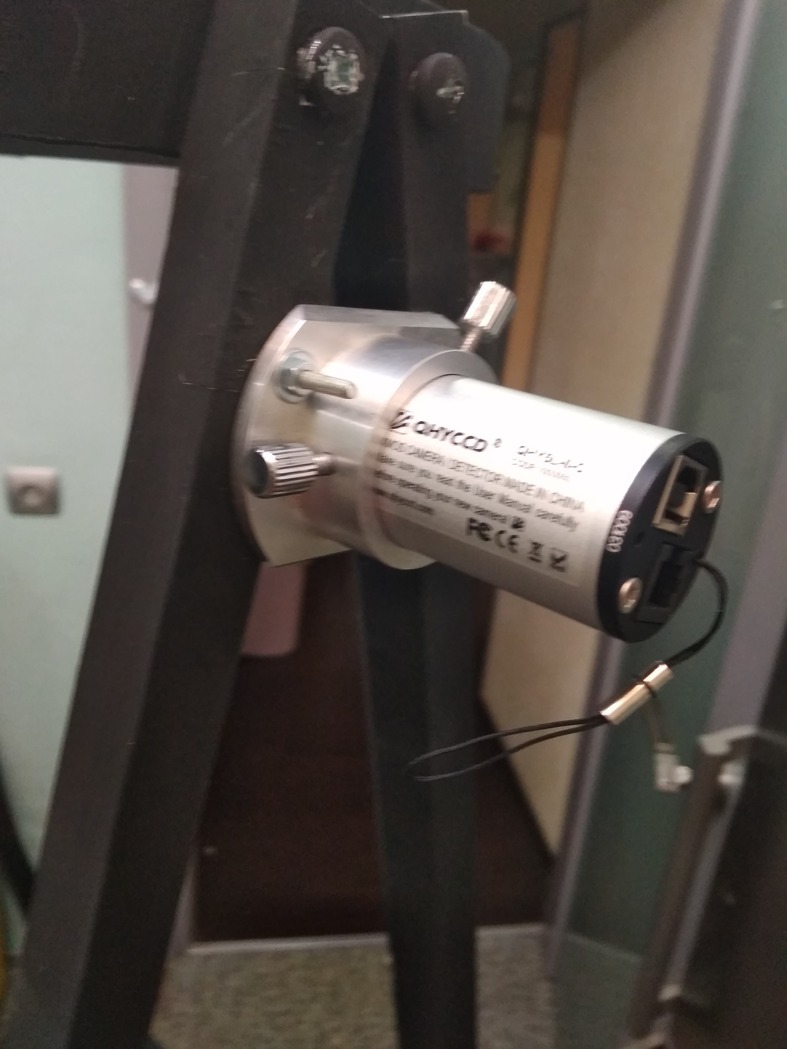

Сделал простой гид, на легкой камерке QHY5LIIC (50 грамм).
Схема гида экспериментальная, может и не поехать.
Я приделал к центру паука маленькое диагональное зеркало и расположил камеру,
что бы она видела ГЗ через эту диагональ.
Предполагаю, что какой-то участок поля изображения заскочит в эту камерку.

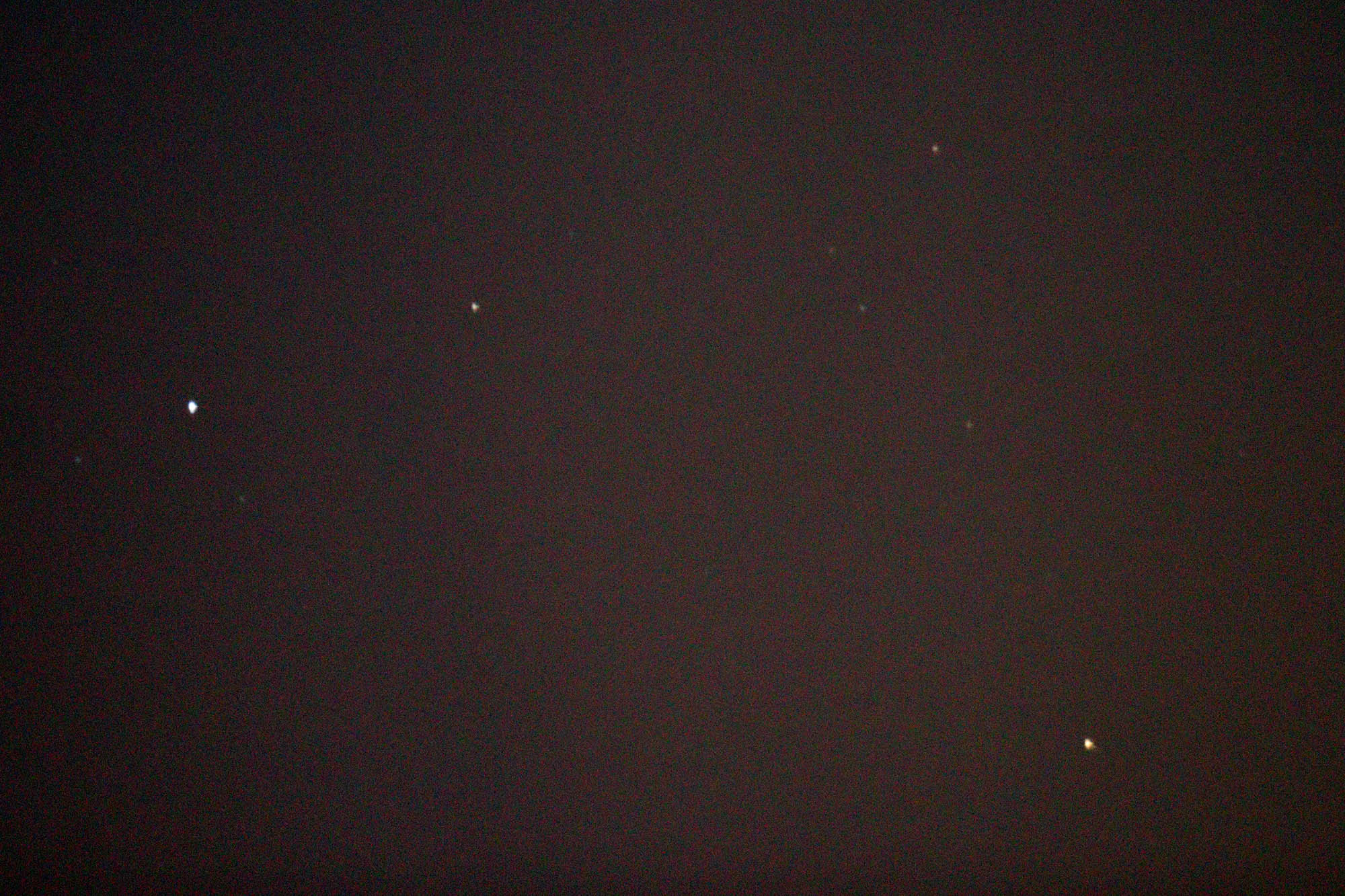

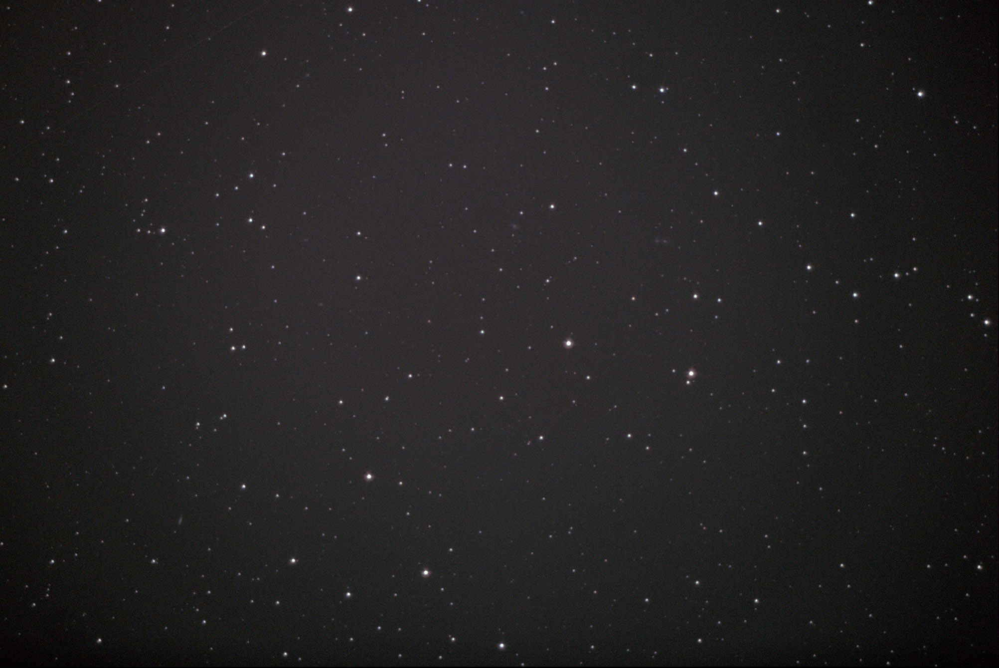

Съездил в Комариху.
Погода отличная, ветра не было, Луна светила, как фонарь. Температура -5 градусов.
Результат тестирования:
1. Очень сложно юстировать.
Звезда убегает после подвижек зеркала.
При перекладке юстировка немного сбивается.
2. Очень сложно фокусировать. Так как приходится крутить фокусер, который расположен в апертуре.
Тепловые потоки от рук портят картинку. На фокус так и не навелся.
Нужен привод фокусера.
3. Балансировка телескопа нормальная, хотя пришлось лыху переместить на 10 см от зеркала.
4. Маленькая камерка работает.
5. Гидирование сбоку не получилось, видимо зеркало плохого качества, звезды кракозябрами.
6. Гидирование в прямом фокусе работает, если камерка стоит вместо фотоаппарата.

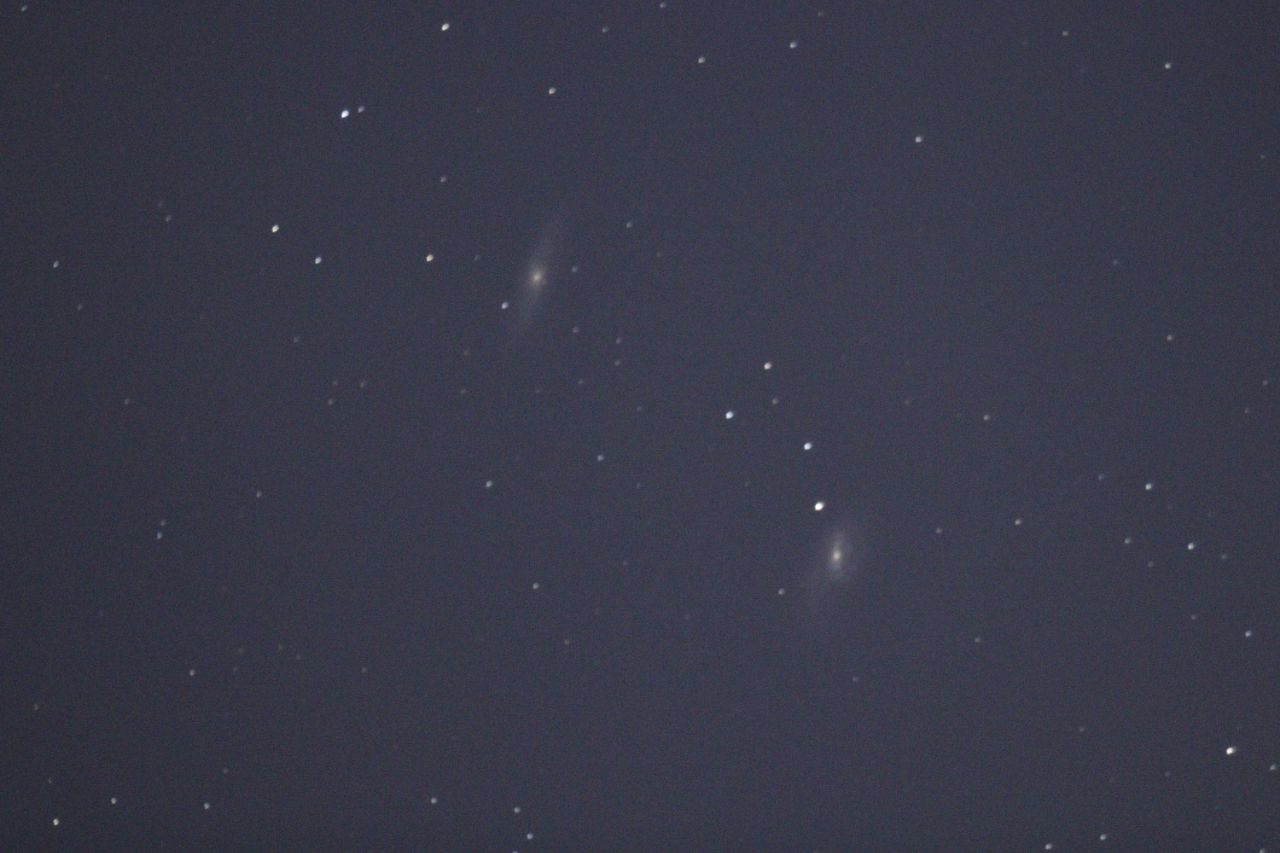

пара фотографий для истории процесса.
Артур, выдержка 5 сек 6400 Cannon 200D Две галактики во Льве.
Выдержка 8 сек 6400 Cannon 200D Есть мысль, что зеркало пережимается тросами.
Я заметил, что при юстировке зеркало не сразу реагирует на кручение юстировочного винта, туго перемещается.
Надо будет повесить его на один трос и снова протестировать.

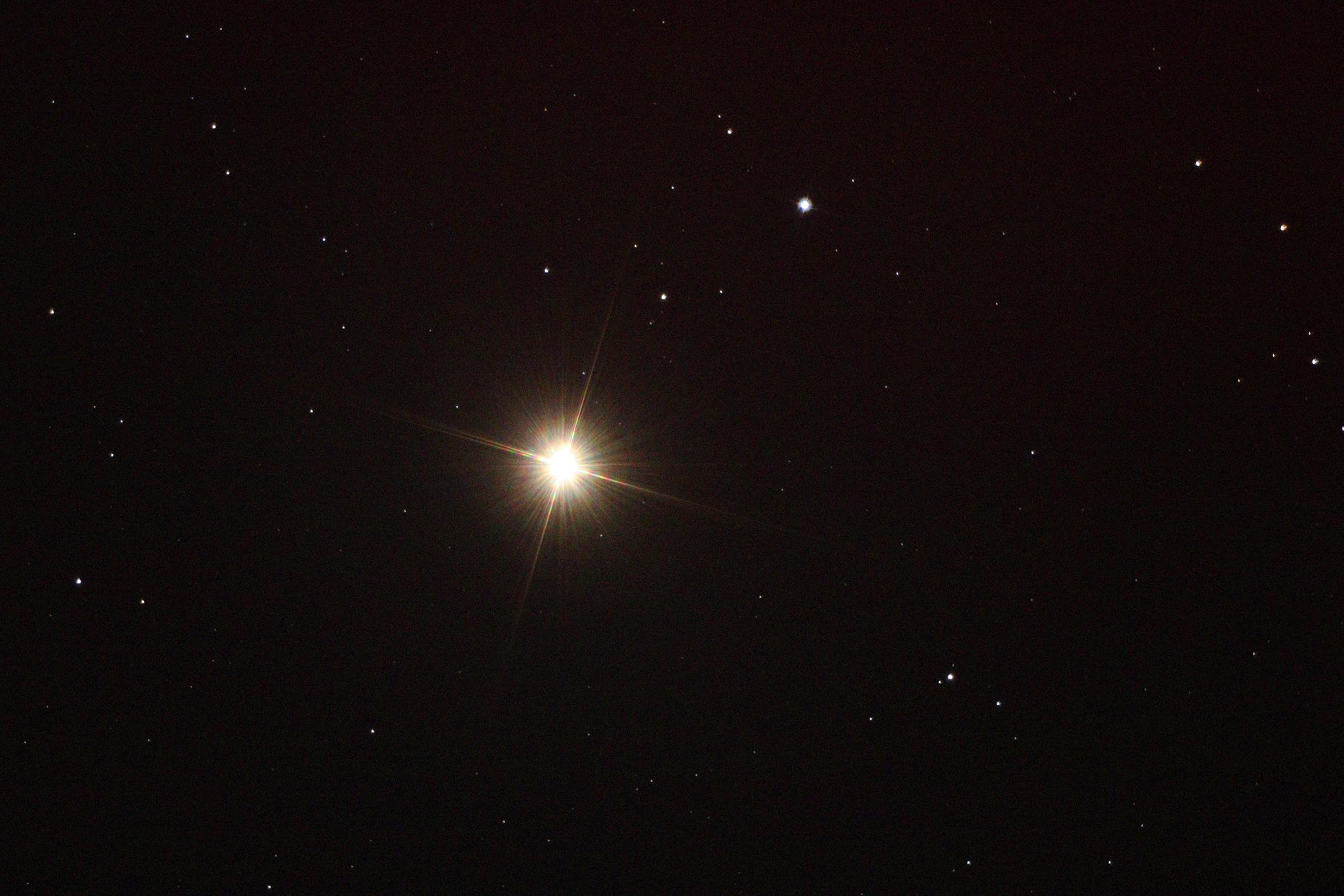

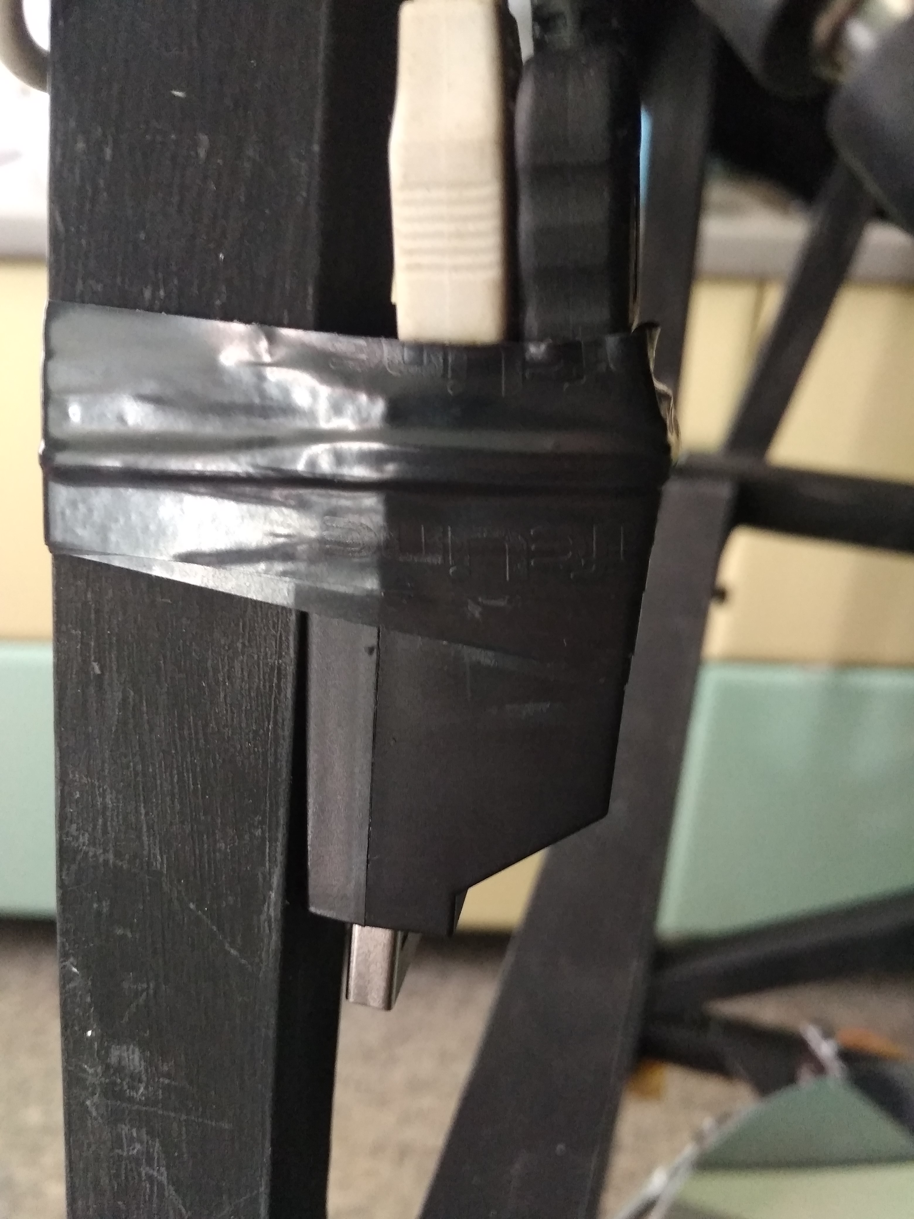

- Сообщения: 1774

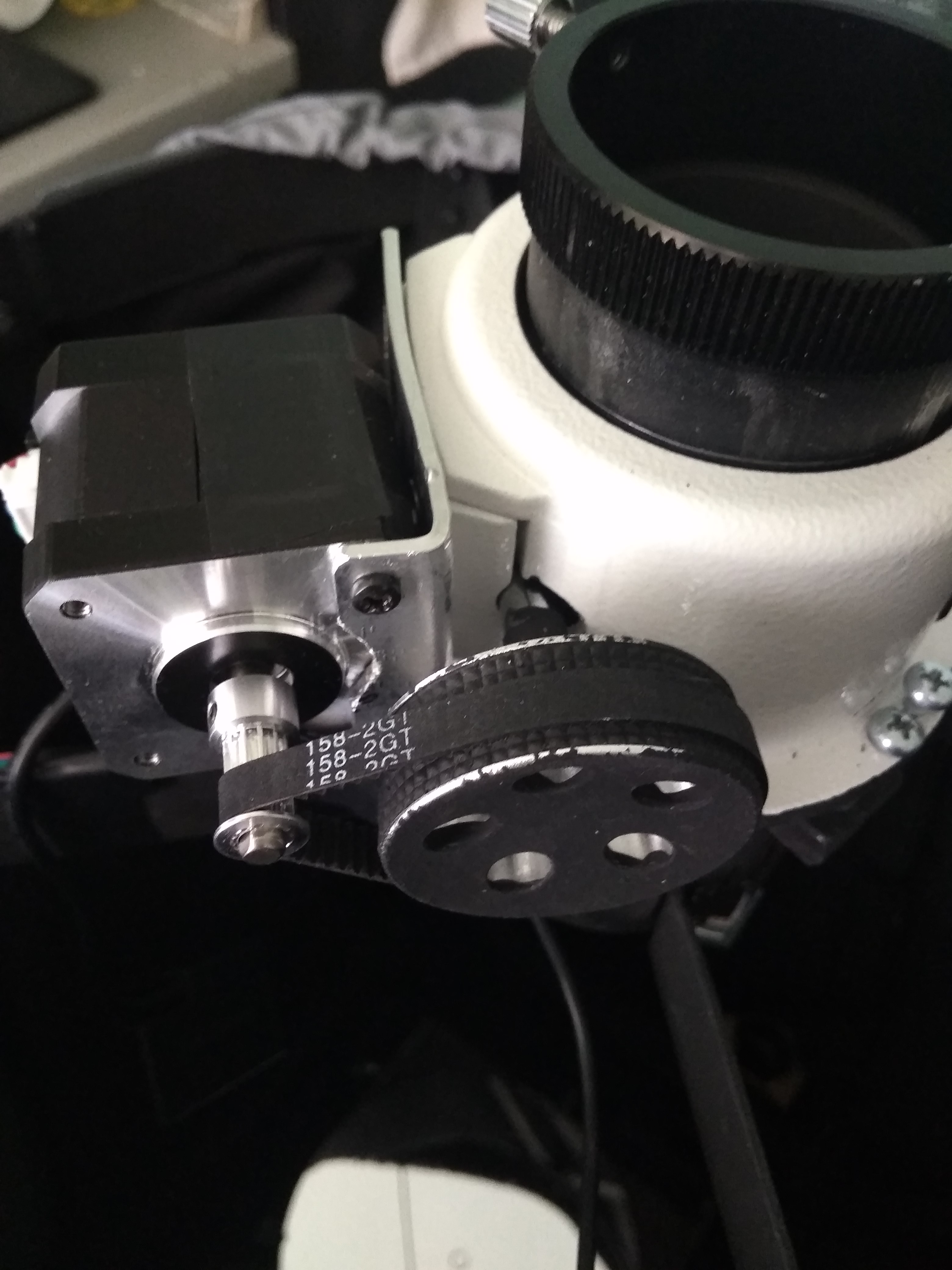

Сделал электрофокусировщик: Ардуино и мотор HEMA-17 0.9 градуса на шаг.
Ремень накинул прямо на обрезиненное колесо фокусировщика. Вроде не проскальзывает. Управляется программно.
Позволяет шагать туда сюда.
Фотоаппарат управляется стандартной EOS Utilites.
Купил адаптер питания для фотоаппарата.

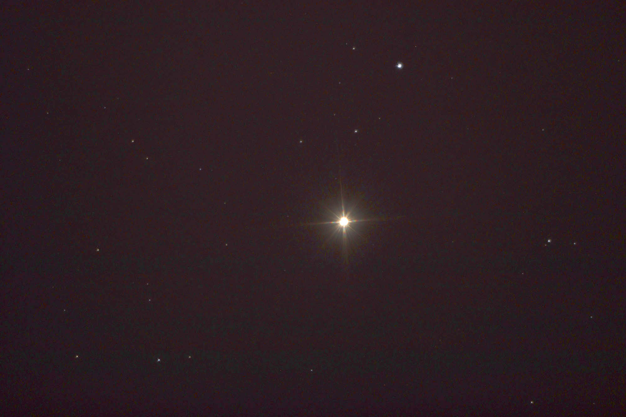

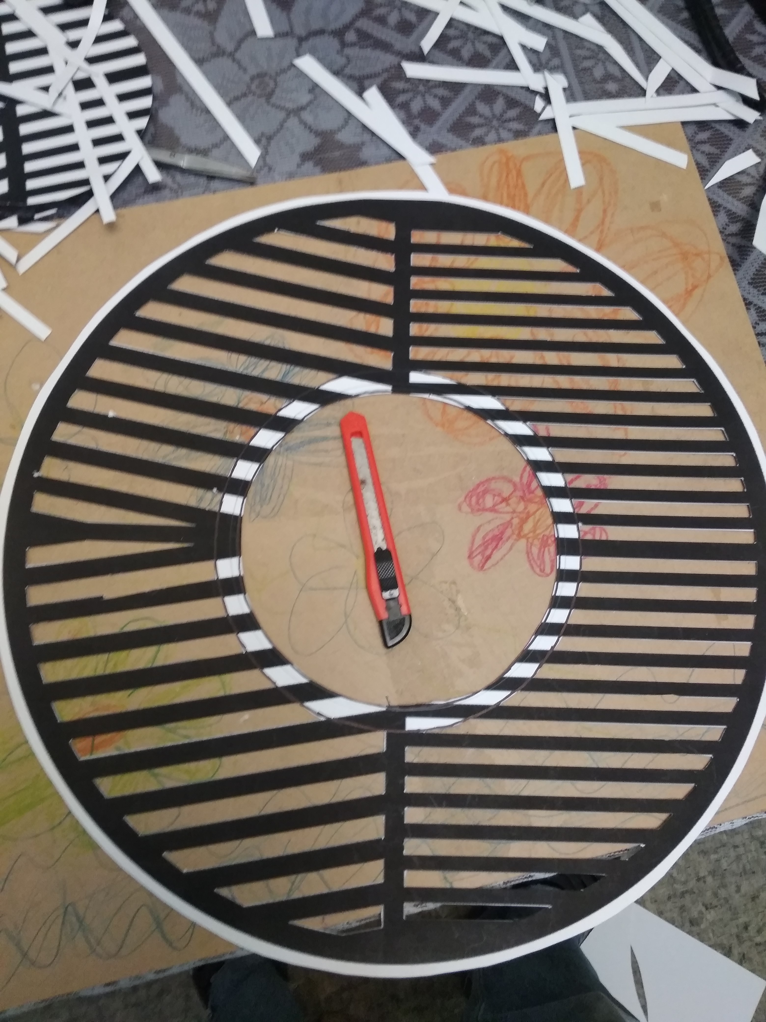

Приделал USB hub. для фокусера, фотоаппарата и гида. Вырезал маску Бахтинова. Вчера и позавчера недалеко от дома пытался все это настроить. Тестовое фото Артура.
4 сек.ISO400. Connon 200d Наводиться все равно тяжело.
Маска не помогает, потому что пришлось у нее центр вырезать и оттуда
звезда залезает в картинку и портит контраст.
Пришлось наводиться делая пробные снимки.
Есть положительный момент: Мотор может возвращать фокусер обратно очень точно.
То есть итерация может быть туда-сюда и выбор лучшего значения.

Сделал короткий гид из своего старого искателя 50/200 QHYIILC. Камерка работает нормально, звезды были всегда.
Пришлось дополнительно балансировать телескоп на монтировке, грузов не хватило - гид добавил веса конструкции.
прикрутил молоток к противовесам.

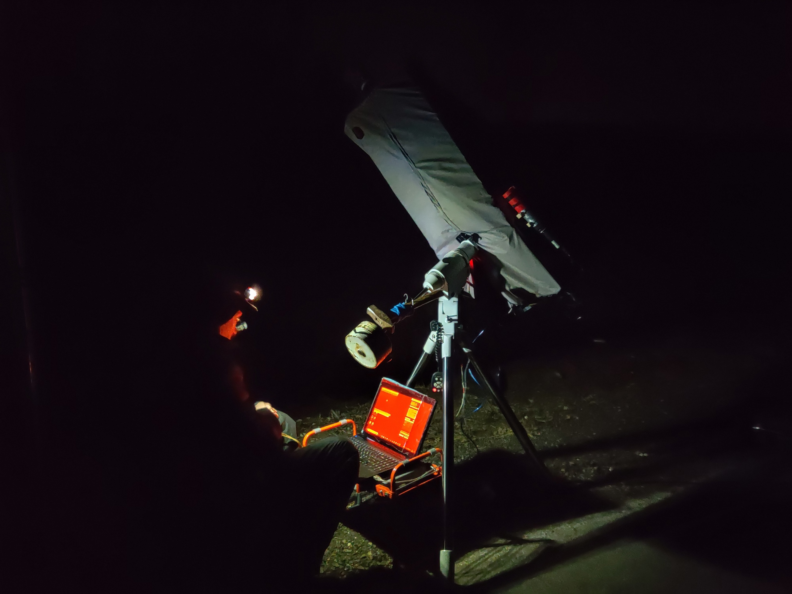

Продолжаем историю с картинками.

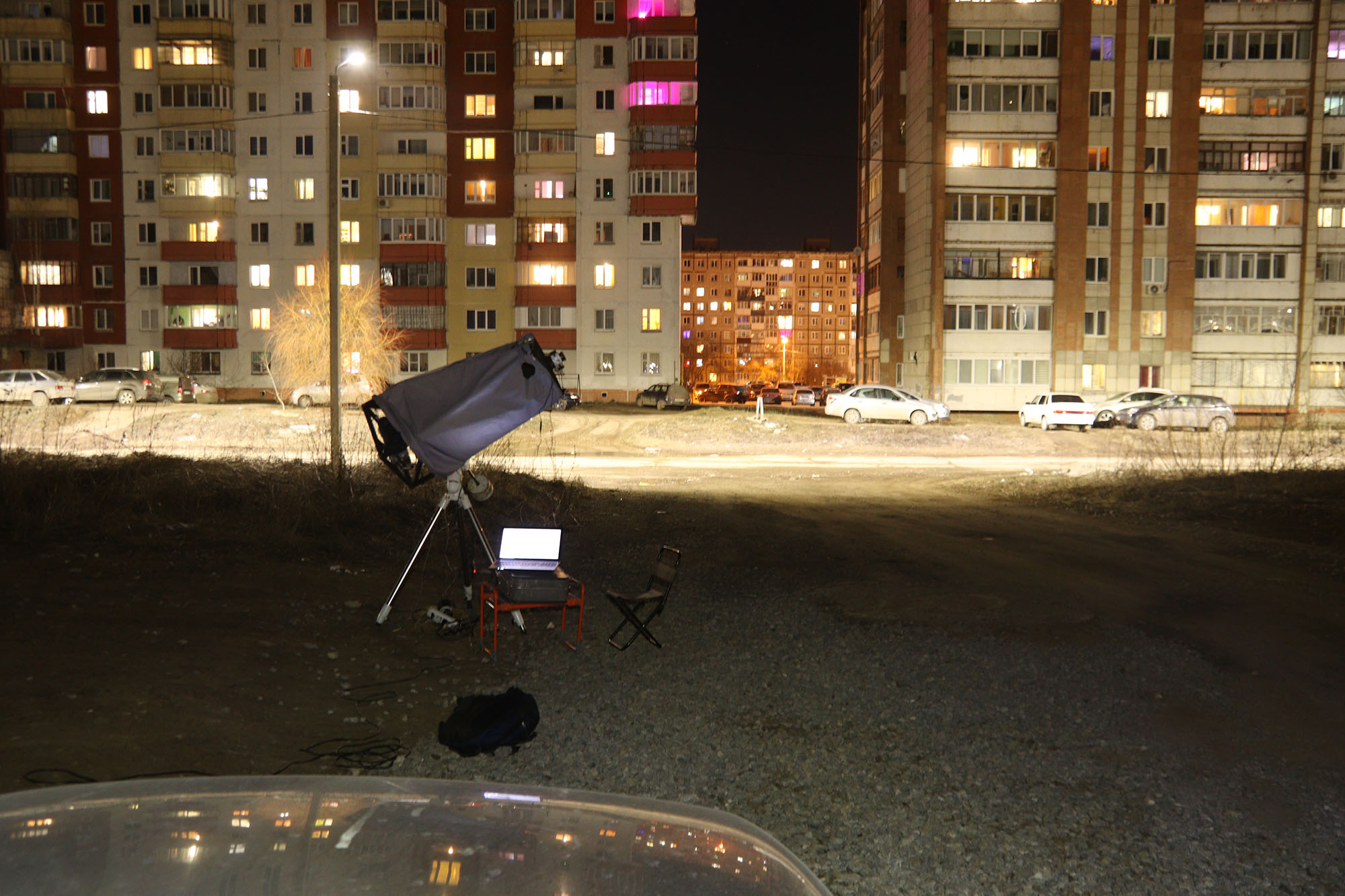

Вчера ездили в Комариху.
Игорь, Андрей, Валера и я.
Я пытался что-то снять, но только боролся с ветром.
Ветер победил - он сдул палатку, которая должна была защищать телескоп.

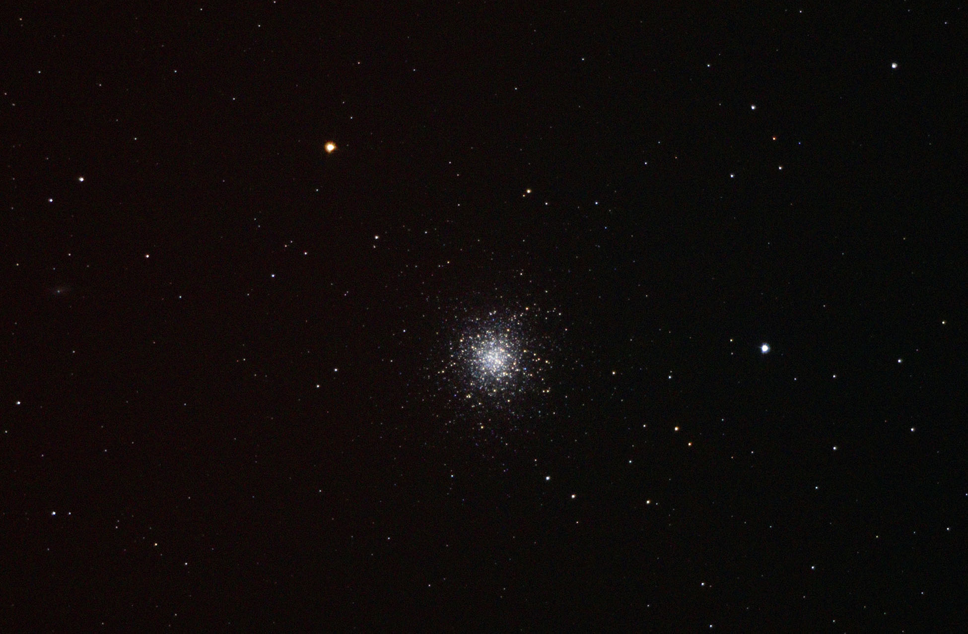

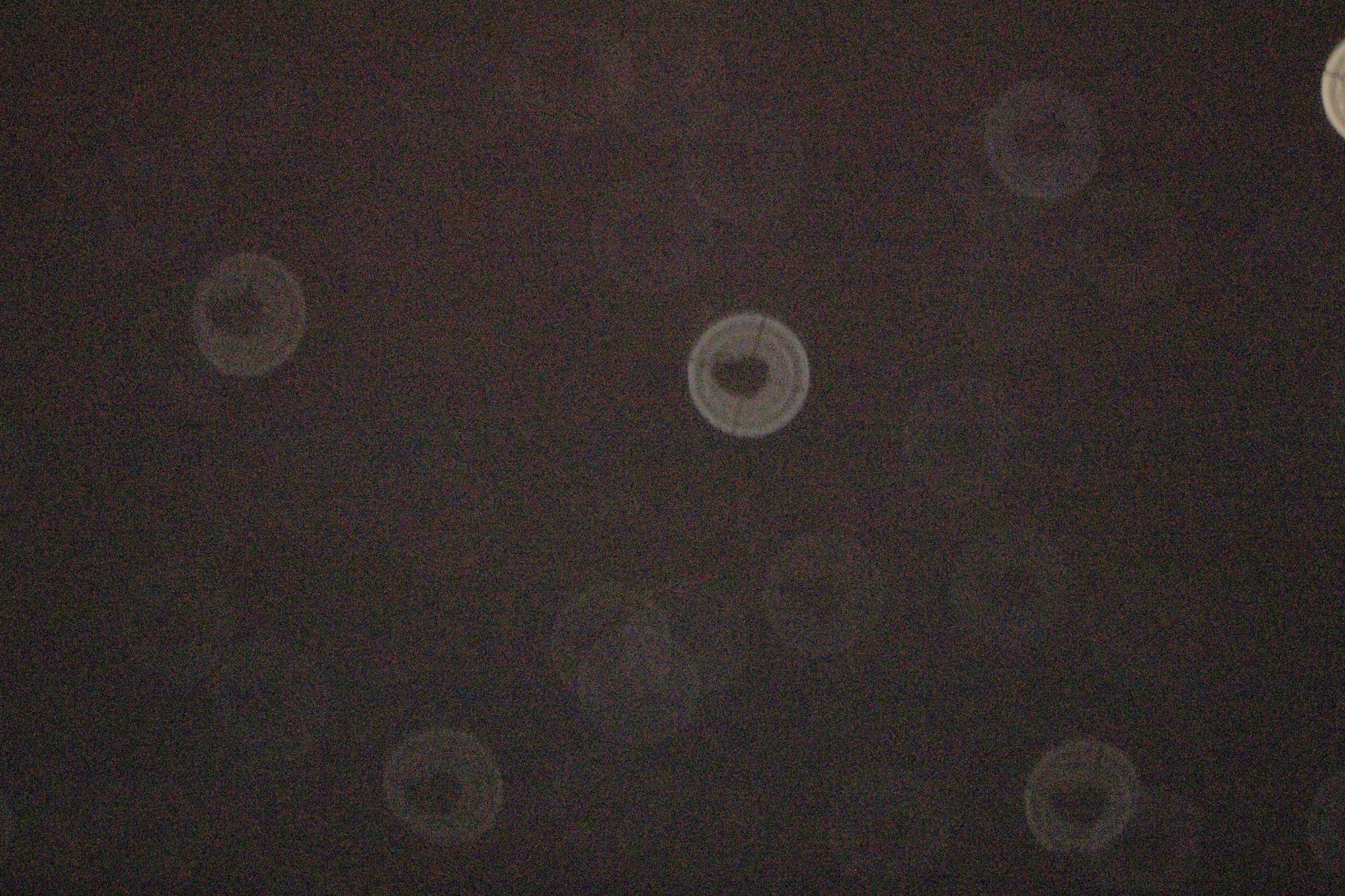

Фокусировался по маске. Дифокус предфокус.
Показывает форму центрального экранирования. М13 5 сек 6400 Cannon 200d
Рабочий момент. (фото Валерия Козубовского)

М13 хорошо получилась, апертура чувствуется
- Сообщения: 1774

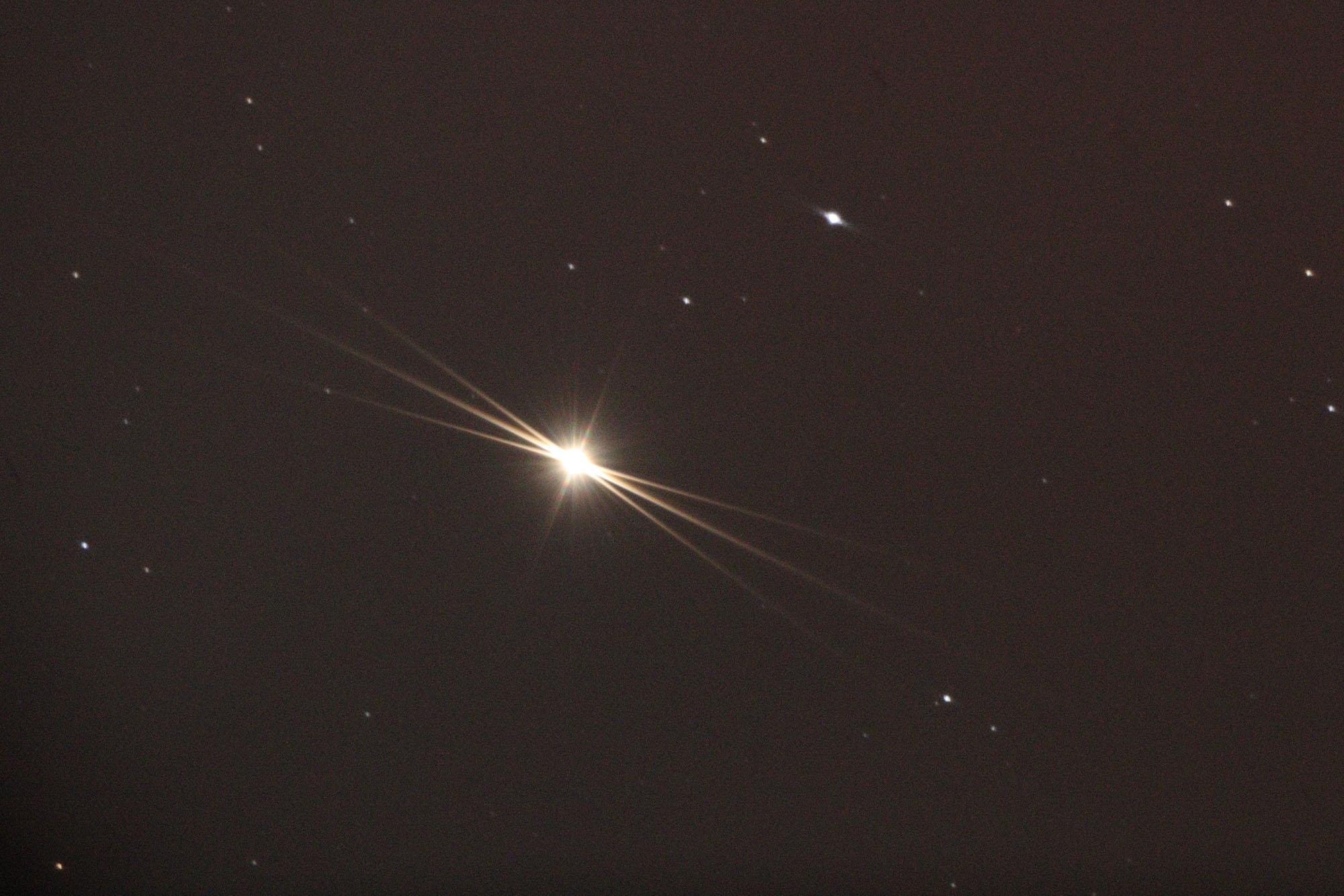

23 апреля тестировал астрограф в Комарихе.
Брал с собой Лизу, которая немного побегала вокруг, познакомилась с Игорем, посмотрела в бинокль на Венеру и Луну, и уснула в машине .)
Как то не заладился тест.
Все время отваливались то фотоаппарат, то камера гида, то ноут выключался сам по себе.
Сложно все было, потом заволокло.
Ветра почти не было.
Положительный момент: настроил все довольно быстро.
Маска Бахтинова рулит.

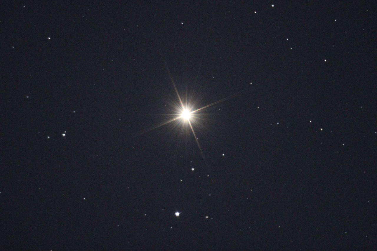

Снял маленькое солнце под названием Артур.
6 сек. 3200 Cannon 200d
