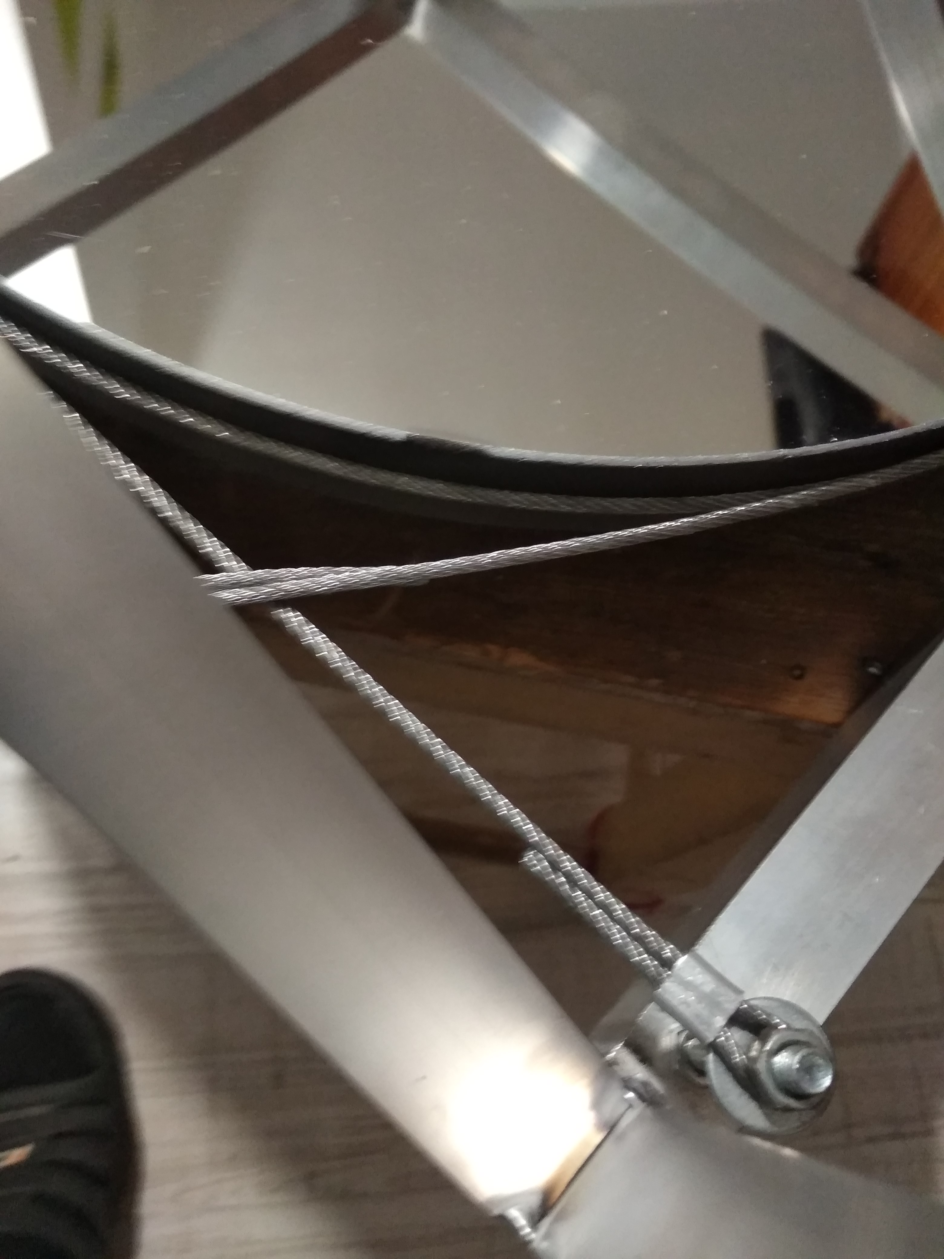

коромыслом разгружать не буду- боюсь будет гнуть на малых углах. Разгрузку сделаю на трех тросах расположенных по направлениям 120градусов.
То есть получится так же, как с коромыслами, но точек разгрузки не будет , будет
сплошная линия троса

Собрал пробно оправу.
...но совсем забыл об юстировке.
То есть я помнил, конечно, и думал сделать ее
путем ввинчивания болтов, на которые опираются 3 планки разгрузки,
но забыл сделать резьбу в отверстиях....
Теперь придется городить какие-то квадратные плашки с резьбовым отверстием и крепить их снаружи каркаса.
Тут еще с лапками будет засада, потому что верхняя планка у лапок фиксированная и если поднимать зеркало винтом, она будет мешать.
В целом на тросах зеркало держится, как влитое - пробовал крутить конструкцию сдвиг от центра очень маленький.
