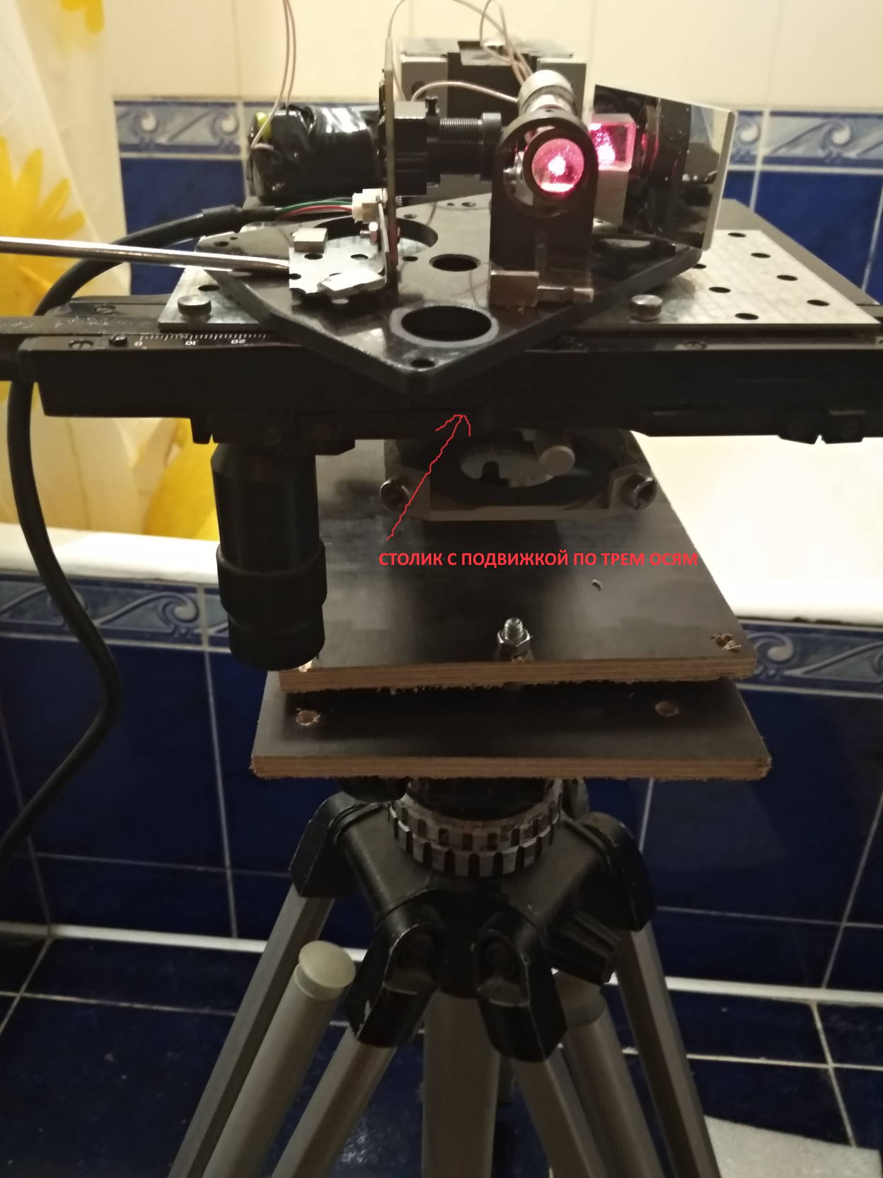

Моя реализация:
Все компоненты крепятся магнитами к пластине.
Это позволяет поворачивать и двигать их относительно друг друга.
Зеркало и лазер кроме того имеют подстройку угла наклона с помощью винтов.
Практическая реализация
Работа происходит в темноте.
Зеркало на подвесе

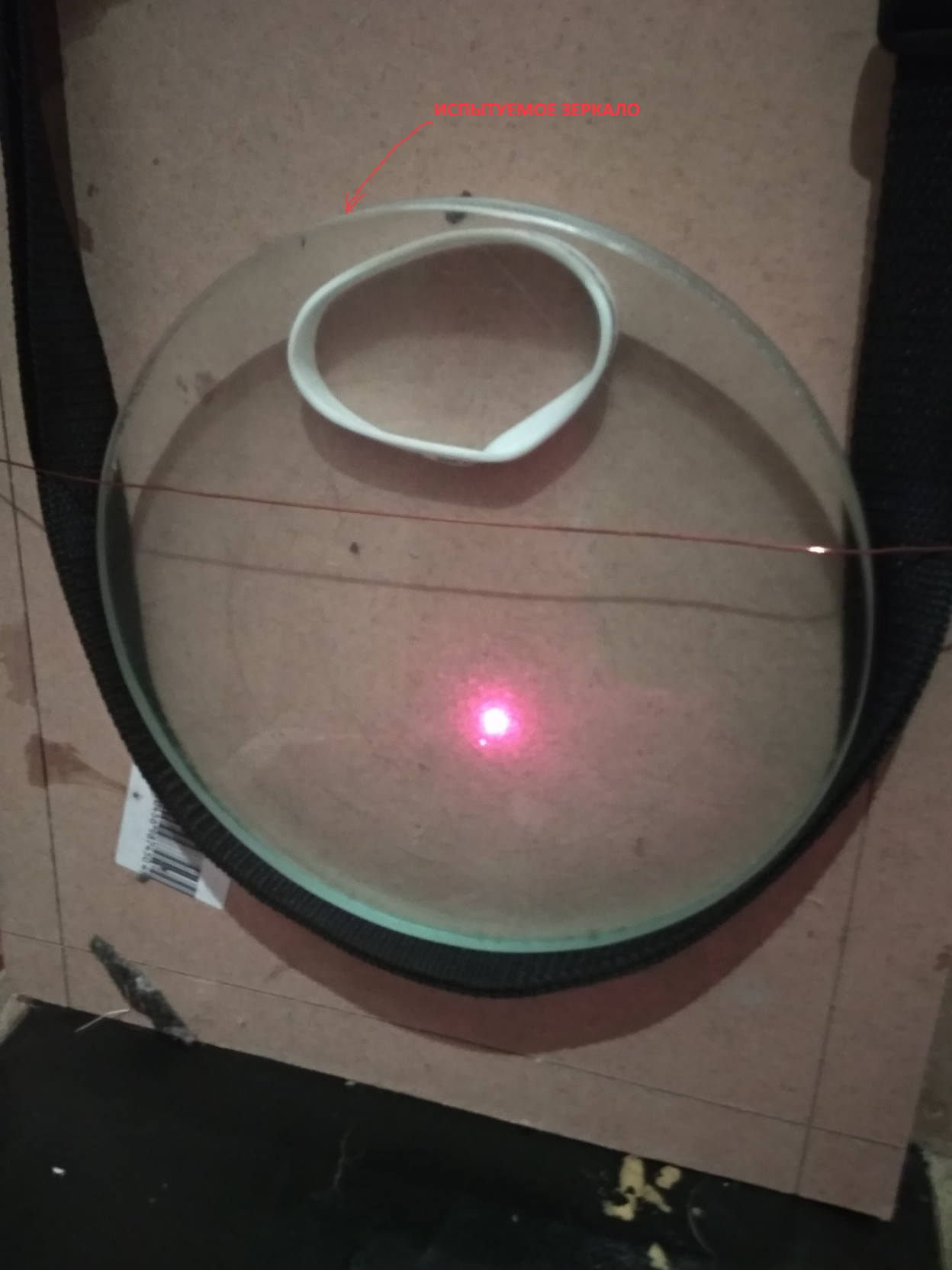

Вот такая бяка получается.
Пока не обсчитал, но видно, что много шума и мусора.
Это вырезанное в фотошопе изображение зеркала
Придется заказывать линзу и зеркало там же, где купил кубик.

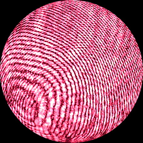

15-го февраля испытал зеркало из своего sky-watcher 8".
Получены результаты:

Обнаружился баг в конструкции моего интерферометра. Вся оптическая часть расположена на подвижном столике от микроскопа.Так вот, испытывая маленькое зеркало от andovin, я понял почему картинка нестабильная, оказывается столик съезжает по вертикали сам по себе под действием силы тяжести. Буду делать фиксаторы по всем степеням свободы.

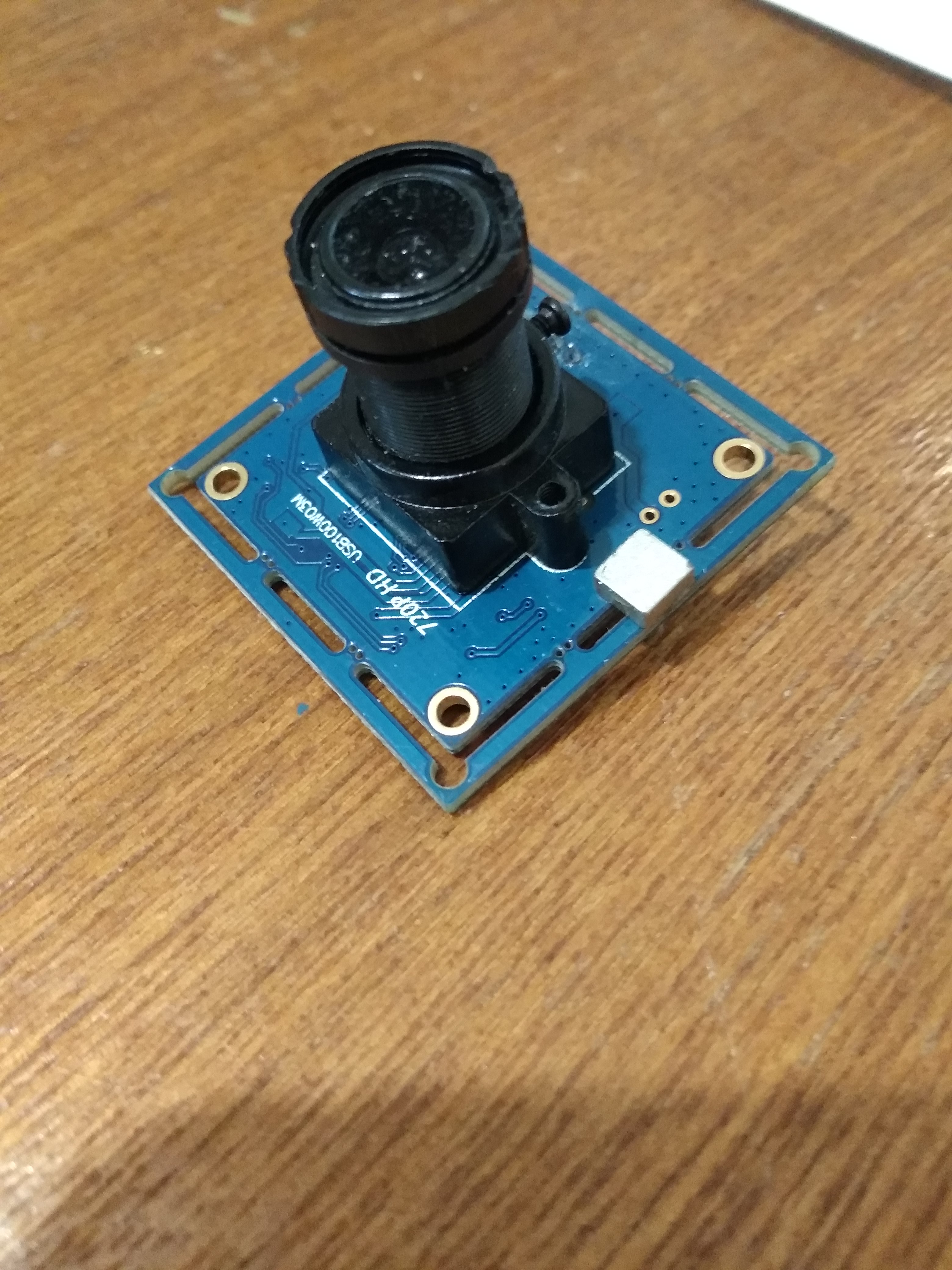

Вчера пробовал смотреть свое новое зеркало 350 мм/3.48 .
Зеркало не влезает в кадр камеры. :wall:
Я использую объектив 16 мм и стандартную ОЕМ камеру.
Срочно ищу подобный объектив с фокусным рассоянием 8-12 мм .
Может быть есть у кого-нибудь не нужный ?
На алике, я заказал, конечно, но приедет через месяц (
Сообщения: 1746
Re: Интерферометр Баса
Временное решение такое. Прикрутил на морду объектива линзу с фокусом 3 см.
Общий фокус уменьшился до 10 мм. Просто повезло с оптической схемой объектива.))

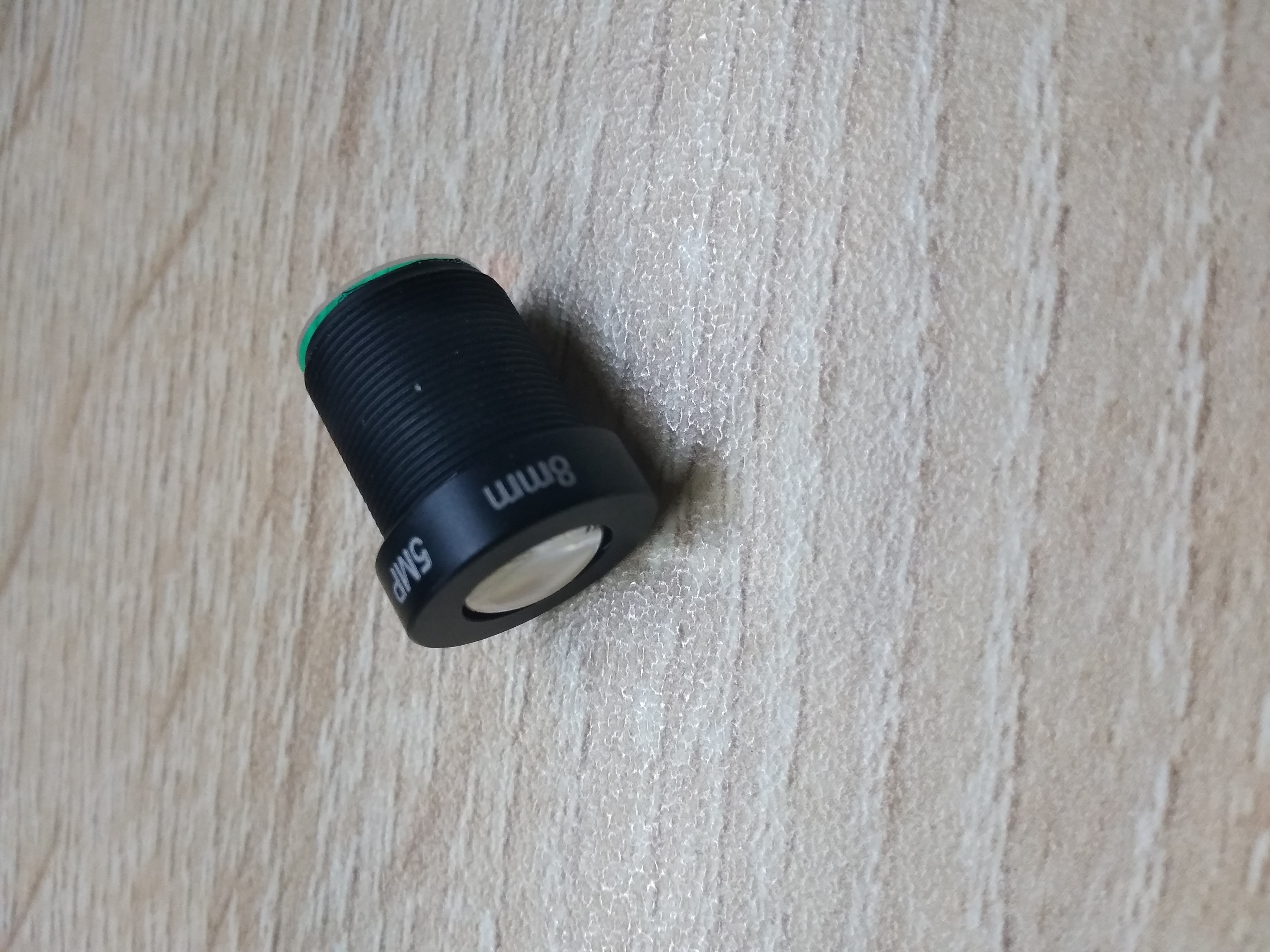

Приехал объектив 8 мм с алика. Фильтр ИК наклеен криво, боюсь он не даст нормально завинчивать сабж.
Придется спиливать, если что.
В итоге с трудом вкрутился.

Последние изменения в конструкции.
Теперь прибор стал более -менее удобен в работе.
Изменения и дополнения в конструкцию (см на фото) .
1 - регулировочные винты установки по горизонту (3 шт)
2 - Винт фиксации по вертикали.
3 - Винт фиксации по фокусу.
4 - Стальной диск-основание.
5 - Диск от гантели для жесткости.
6 - Корпус старого тяжелого системника от компьютера на резиновых антивибрационных ножках .
7- Ручка перемещения по вертикали.
8 - ручка точного перемещения по вертикали.
9- Ручка перемещения по горизонтали ближе-дальше.
10 - Ручка перемещения по горизонтали вправо-влево.
Между 5 и 6 вискозная салфетка. На ней прибор плавно может поворачиваться вокруг вертикальной оси и
двигаться к/от зеркала.
