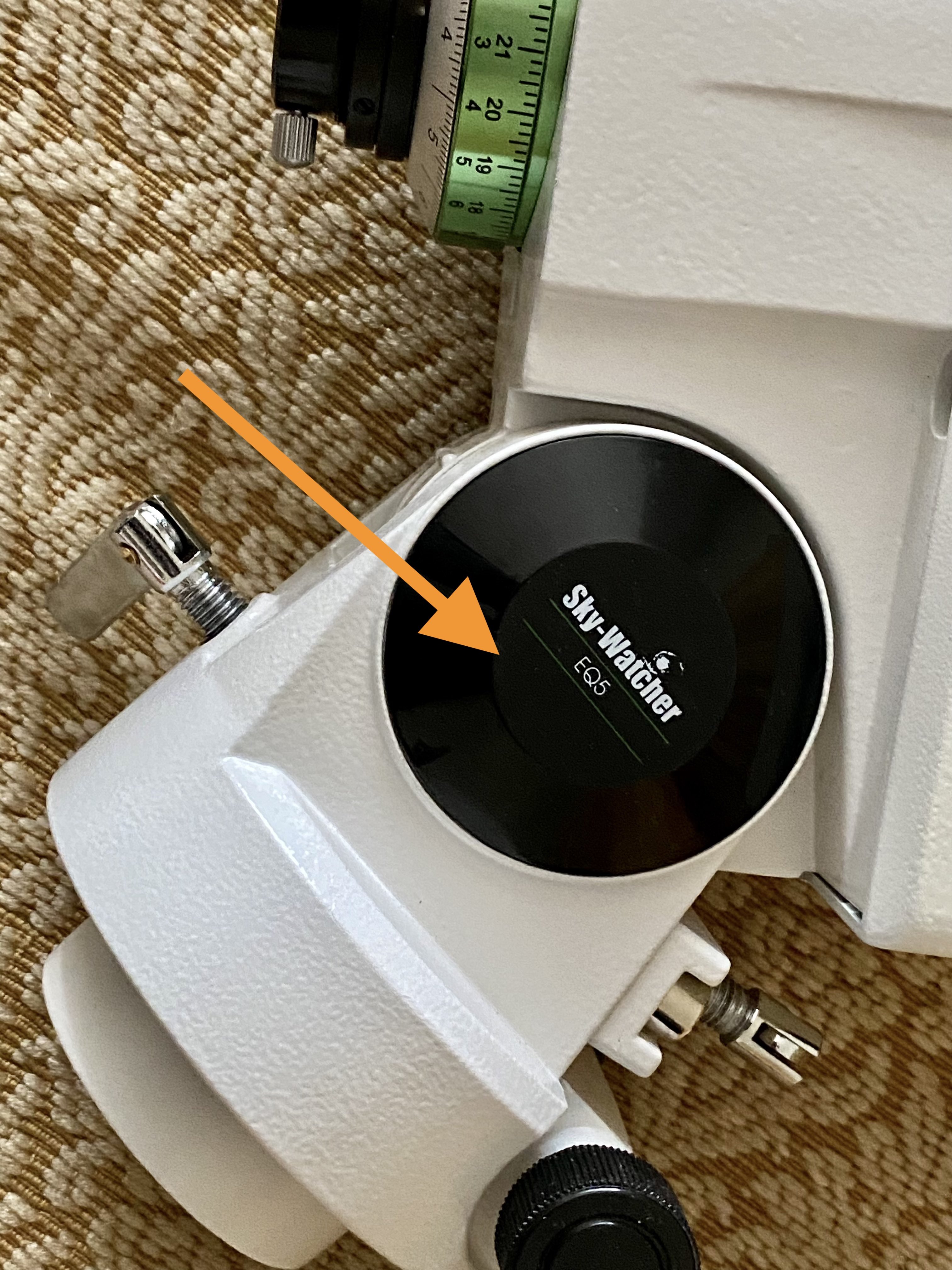

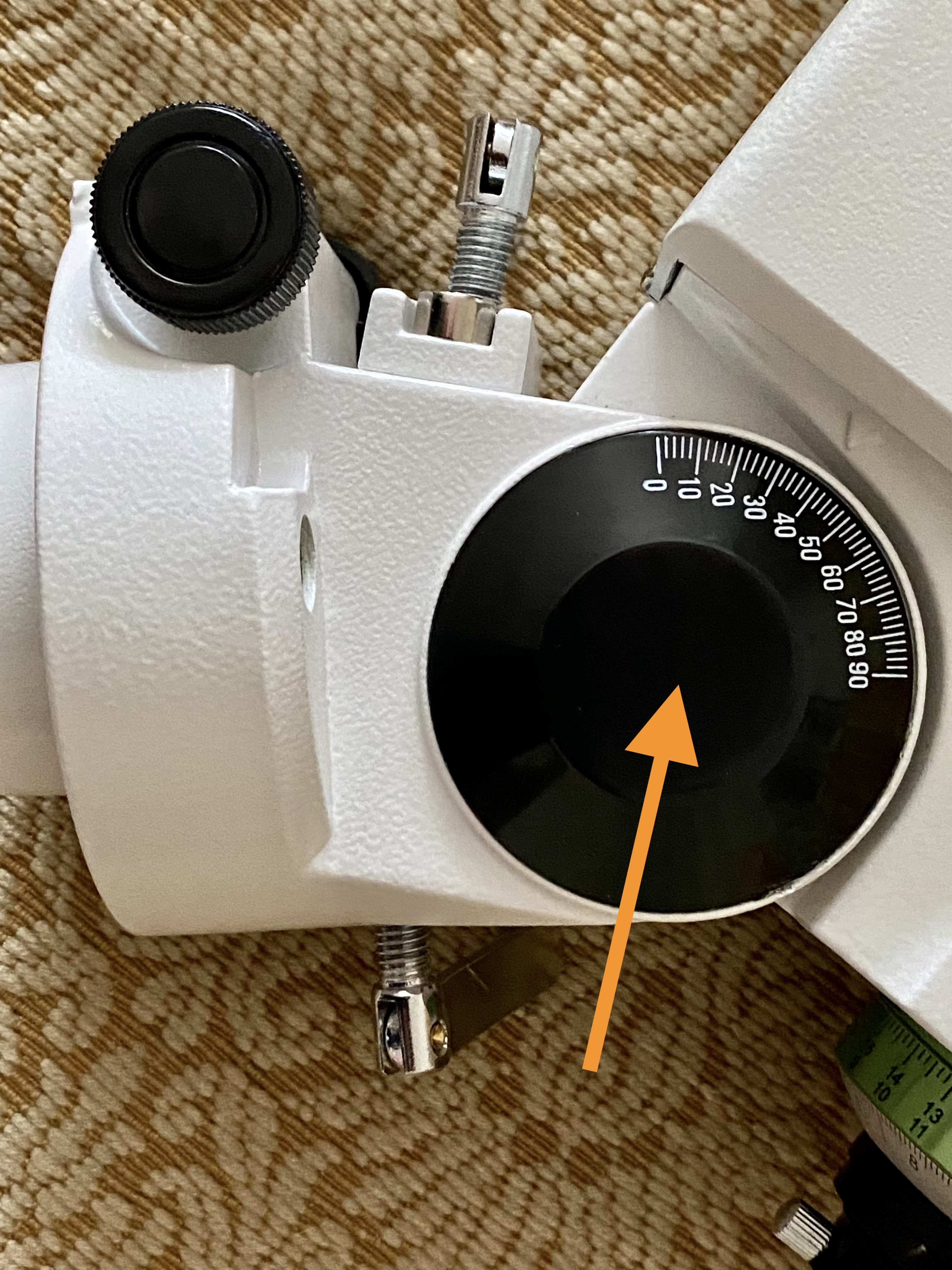

Первый опыт неудачен. Если вот эти две черные накладки (фото ниже) и есть те самые, которые нужно разогреть феном и аккуратно снять, то зацепить их без деформации краев никак не получается
На первом снимке на 5 часов даже просматриваются неудачные следы моего вмешательства. Увы, такие работы - не самая моя сильная черта... Не знаете ли Вы кого-нибудь в Перми, способного на такой ремонт? За деньги, конечно.
Фото 1: (здесь, на 5 часов, видны следы отвертки)
Фото 2:
Фото 2:

Я не разу не разбирал eq5, хотя она у меня была. Если бы у меня загнуло винты я бы сломал крышку, которая без шкалы углов и попробовал бы залезть внутрь через эту дыру.
