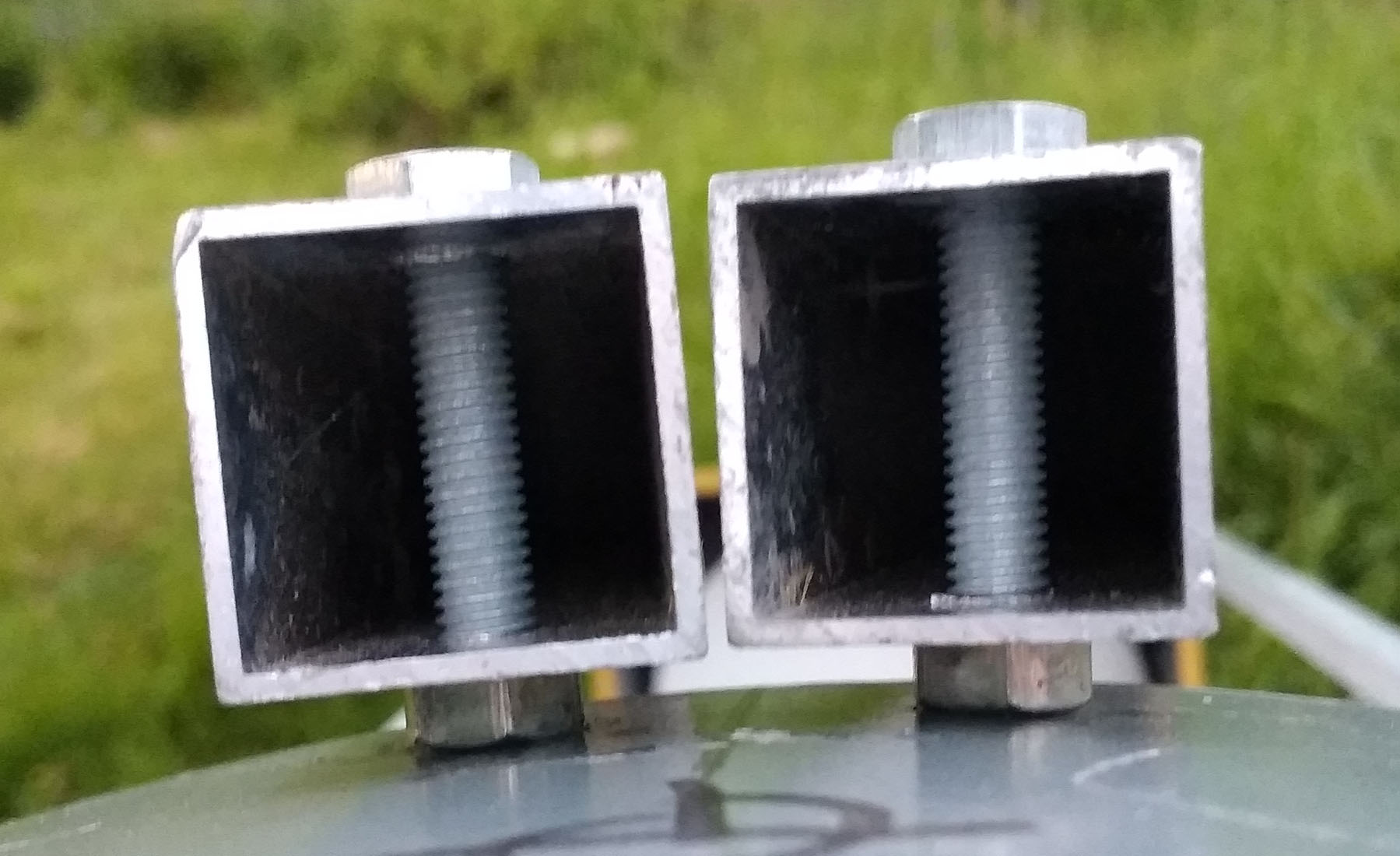

Понемногу допиливаю дивайс.
Переделал крепление верха.
Сделал очень просто - зафиксировал болты гайками в профиле. Теперь процесс сборки телескопа стал ~15 мин.

А если гайки накрутить внутри профиля (к шляпке болта)?
- Сообщения: 1774
Re: Конструкция доба 16"
Да, Виктор, как-то я не подумал о таком варианте.
Но юстировка держится и так, может быть нет смысла переделывать.
Или я не прав? Болты придется еще укорачивать на 5 мм в этом случае.

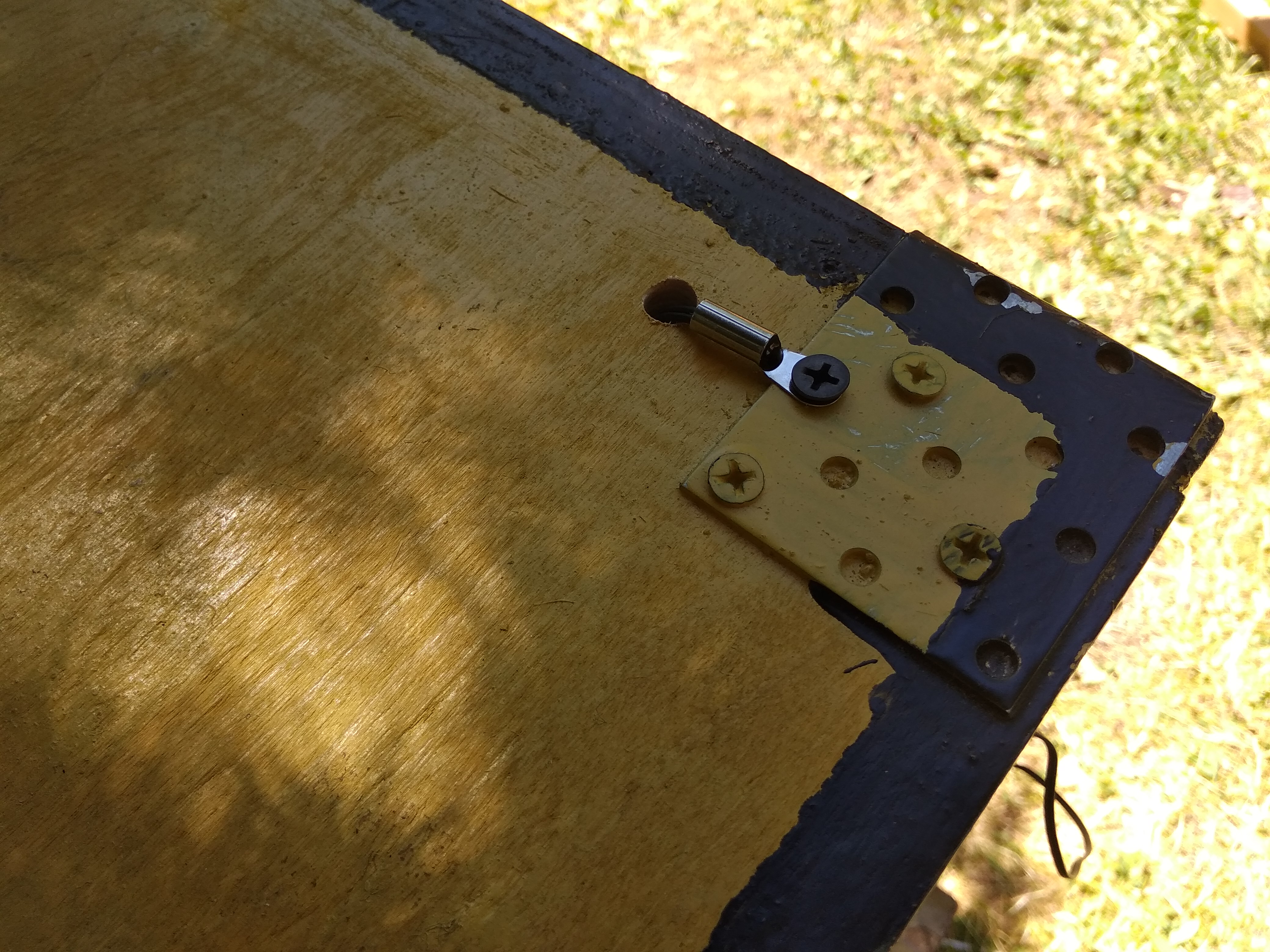

В выходные врезал термометр в короб.
Датчики закрепил так:
на зеркало прилепил влагостойким толстым скотчем внешний прикрутил на металлический уголок на корпусе. Солнце было хорошее, попробовал по-выжигать зеркалом.
Результат оказался неожиданным. Деревянный брусок помещенный в фокус вспыхнул, как спичка ))

Интересно насколько равномерно охлаждаются зеркала и как сильно может отличаться температура с наружной и внутренней части. Безконтактный термометр подойдет для контроля термостабилизации?
