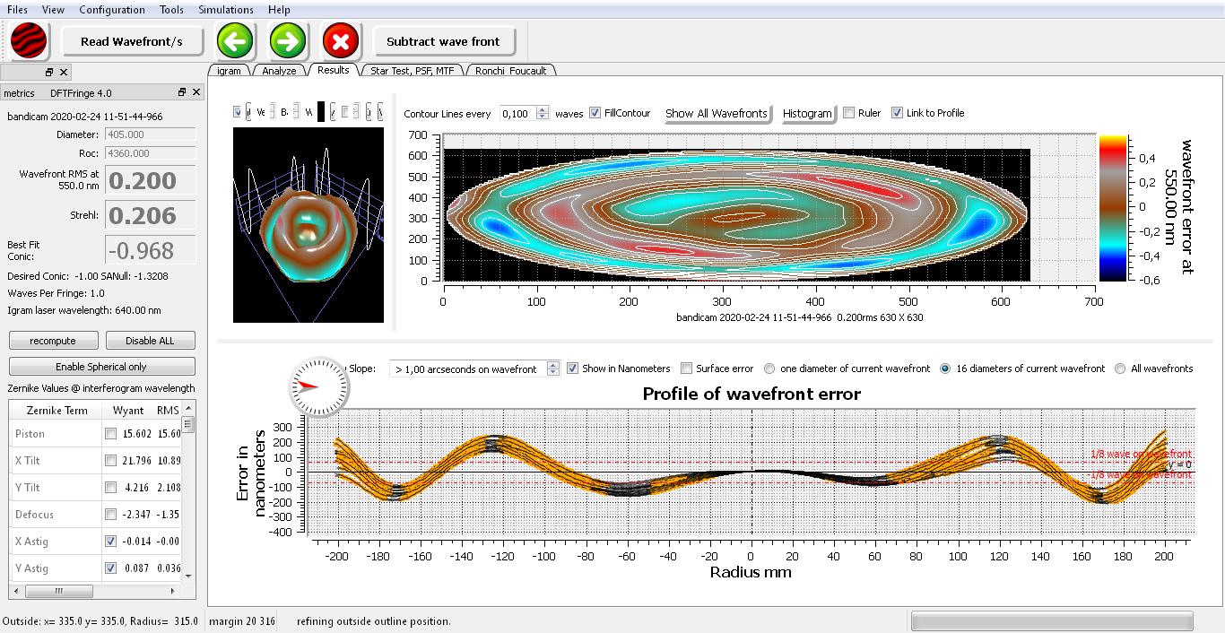

22-го февраля сделал горячую формовку полировальника,
23-го подрезал, подскоблил его. Центр ослабил на 60%, зону на 170 см ослабил полностью.
Полировал 0.5 часа.
Для пароболичекого профиля:
Для сферического профиля:

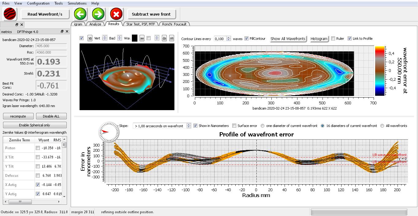

24-го февраля еще 0.5 часа полировал.
Получилось так:

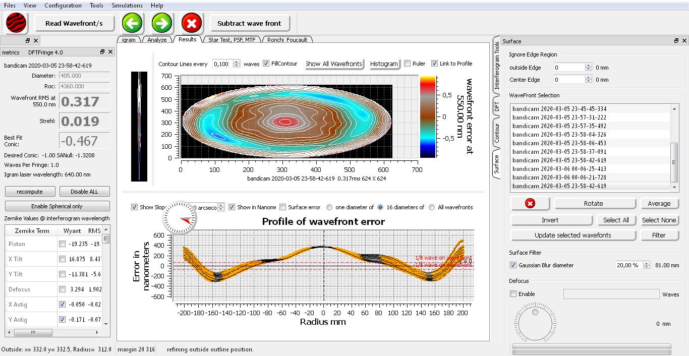

Полировал 20 мин медленно, поворачивал полировальник строго по центру зеркала.
Сообщения: 1744
Re: Заготовка зеркала 40см.
Полировал 40 мин медленно.
