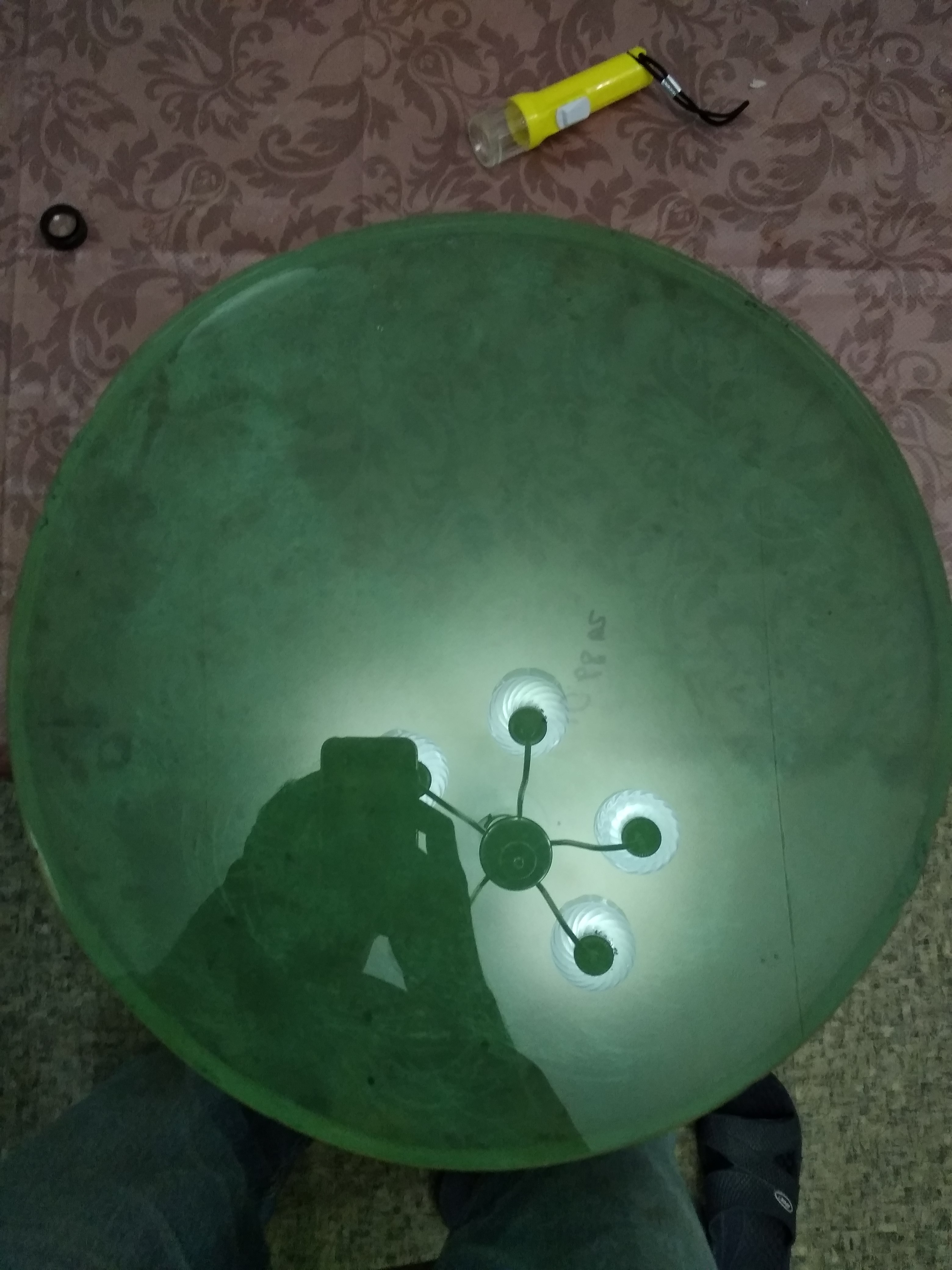

Заготовка зеркала 40см.
Re: Заготовка зеркала 40см.

И еще - непередаваемый кайф смотреть на собственноручно отполированную поверхность ))
Пока общее время полировки 8 часов.
Полировал еще 2 часа.
Мат вроде ушел везде.
