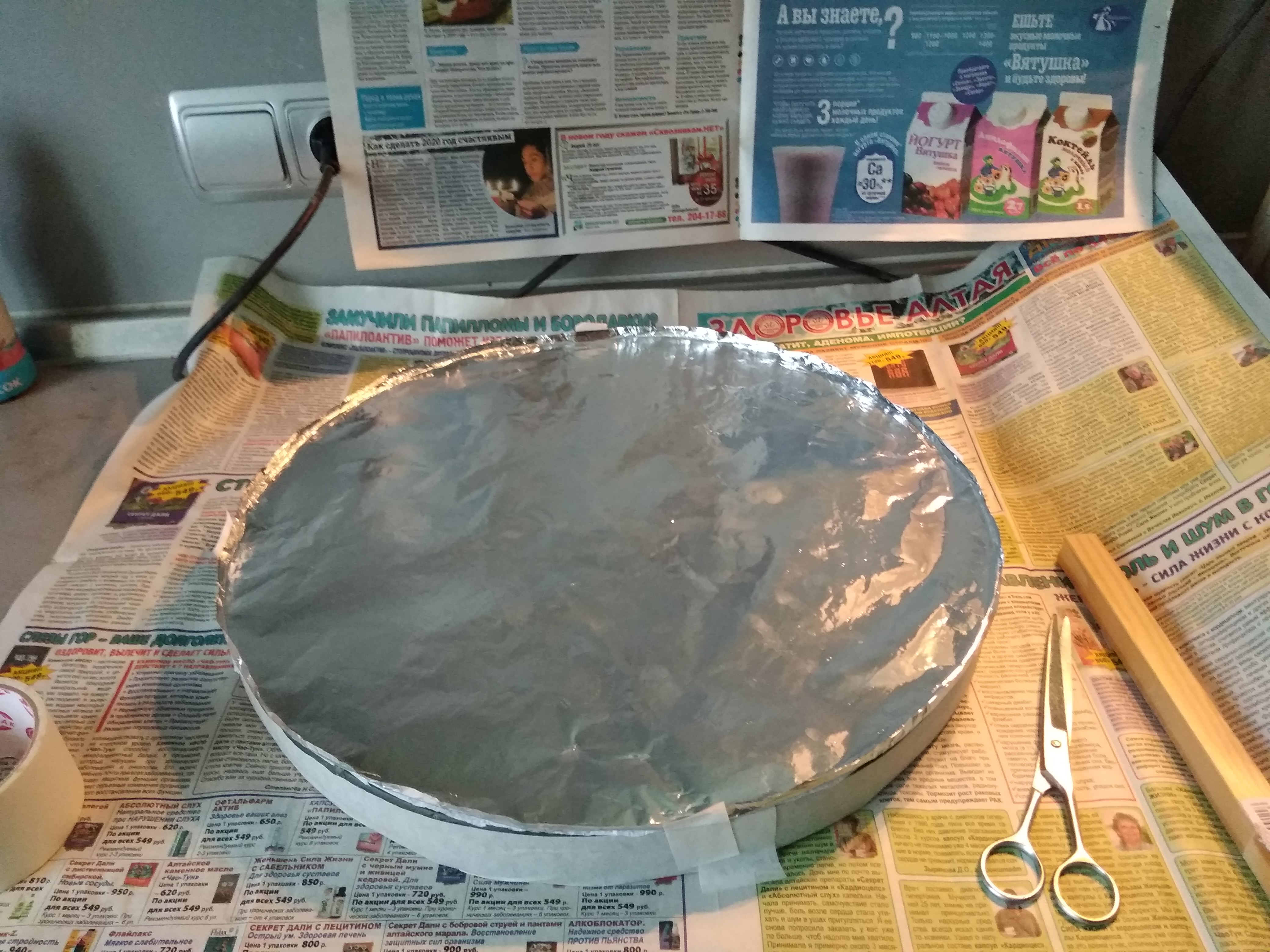

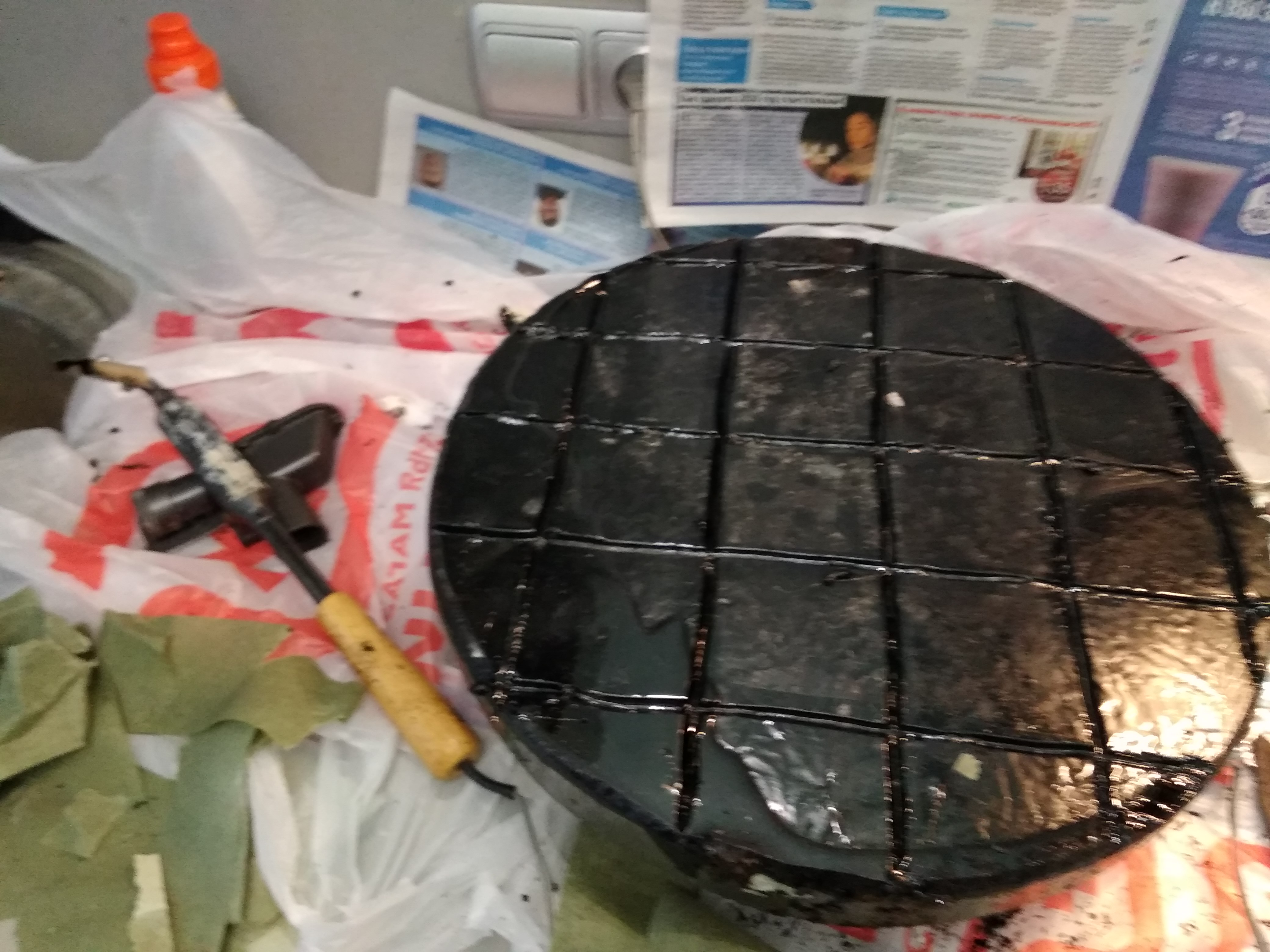

5 января сделал полировальник.
Положил зеркало, сверху салфетку , потом круг из фольги с бортиками.

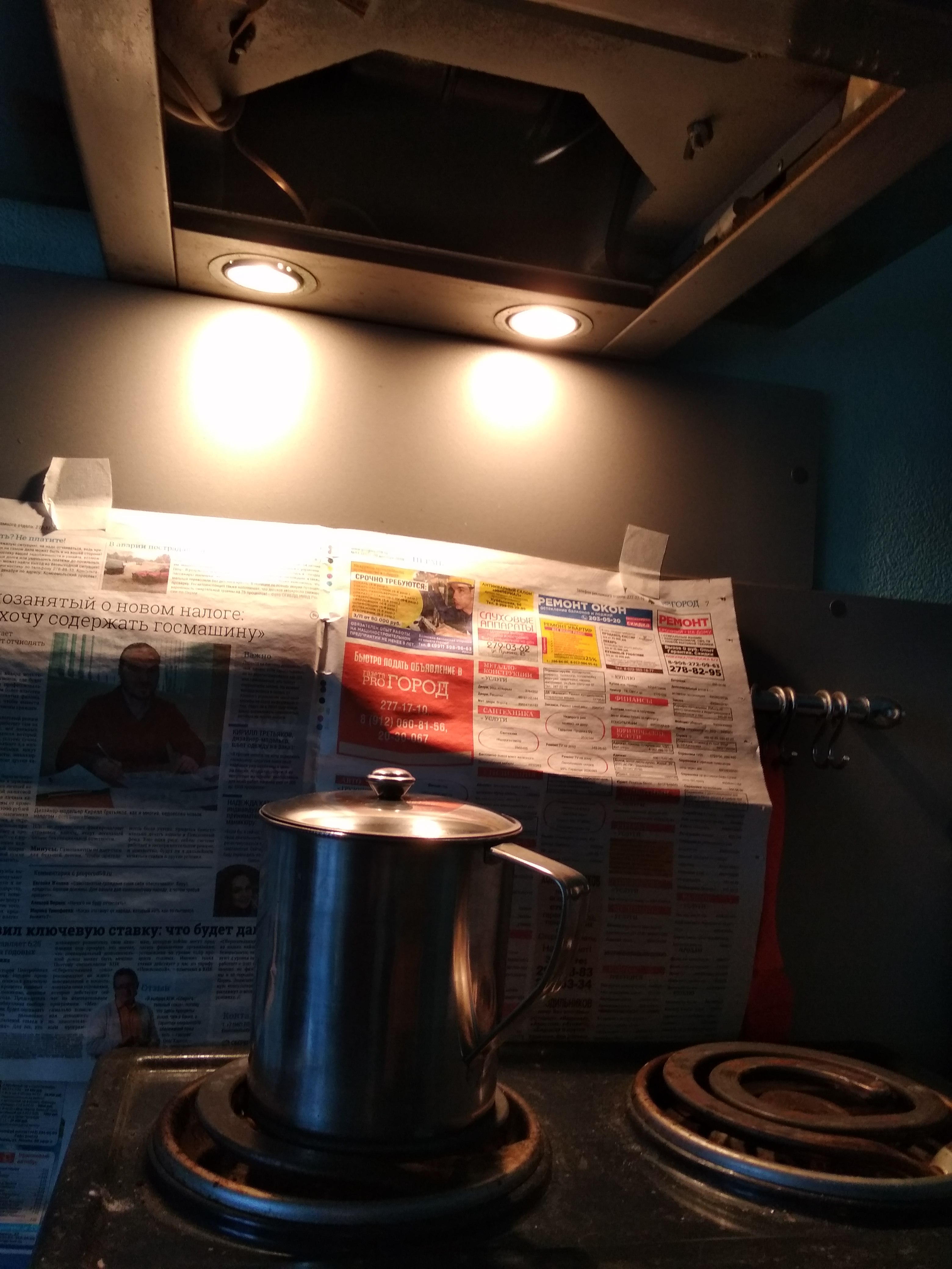

Поставил кастрюльку со смолой на плитку под вытяжку.

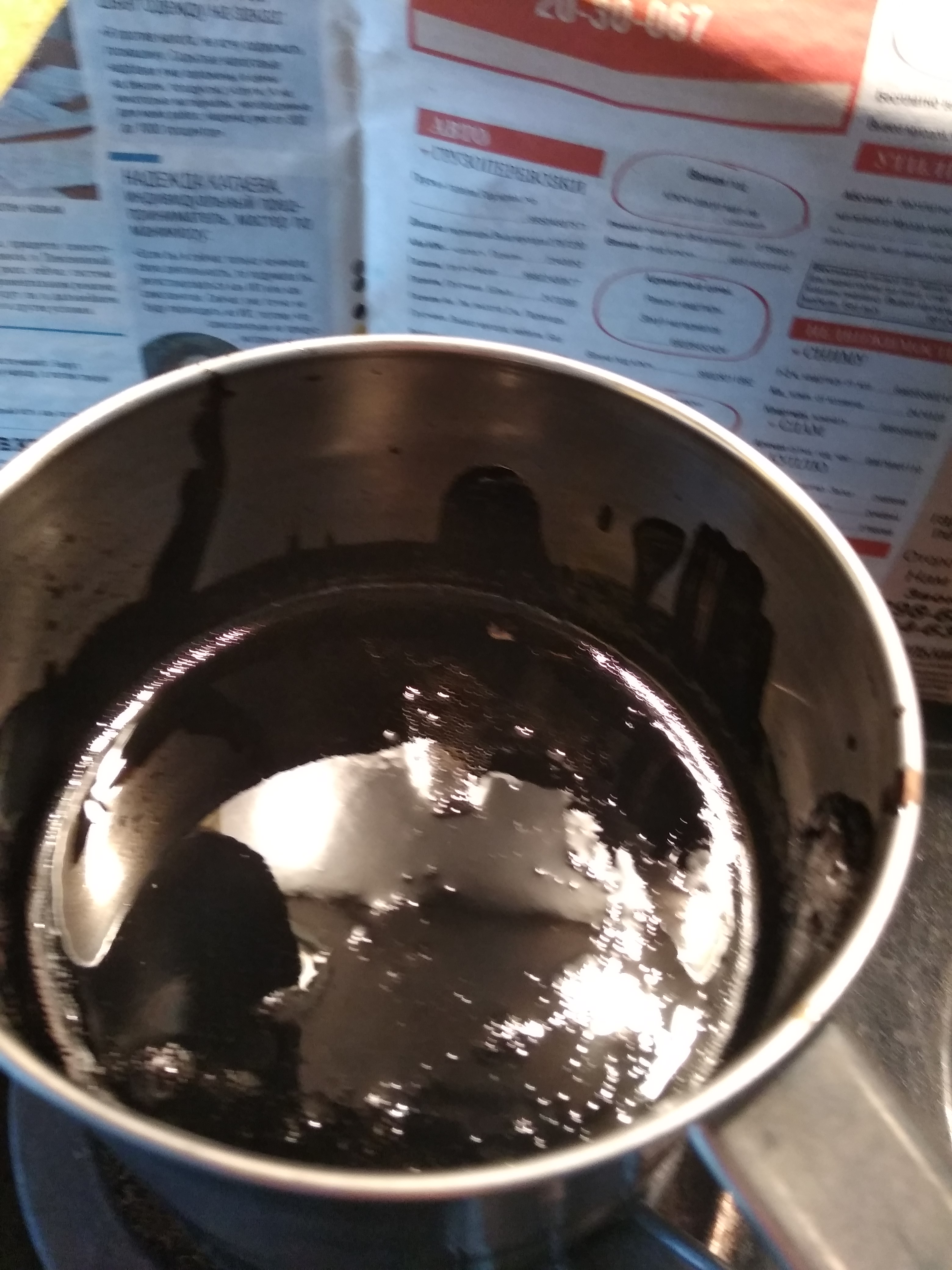

Целый час смола плавилась, кипения я не допускал, помешивал палочкой.
Попробовал ее на твердость, показалось, что мягковата, добавил канифоли 100 гр.
Потом, когда она стала жидкой, вылил ее осторожно на фольгу.
Здесь бы мне подождать пару минут, пока она остынет, а я бухнул в нее полировальник.
В результате смола прорвала бортик с обной стороны и вырвалась наружу.
Мало того, что произошел потоп, так слой смолы с одной стороны оказался очень тонкий 2-3 мм.
Пришлось потом доливать сверху на этот край.
Целый час ушел на изготовление канавок.
Я делал их 200 ватным паяльником с насадкой из жести.
Потом часа 3 делал формовку - грел полировальник в воде и формовал его на зеркале.
Общее затраченное время 6 часов.
На ночь положил полировальник на зеркало, проложив их сеткой москитной.
Наутро 6-го обнаружил, что полировальник прилип к зеркалу вместе с сеткой.
Видимо смола была разогрета и она пролезла через ячейки сетки.
Разъединить удалось только ударом об пол по торцу зеркала. :wall:
Попробовал полировать 1 час советским старым полиритом.
Тяжелая работа.
Полировальник сопротивляется, заедает, табуретка скрипит.
Через час решил посмотреть что происходит .
Заблестело по всей поверхности.
На краях получше, в центре похуже.
Не задетых полировкой зон нет.

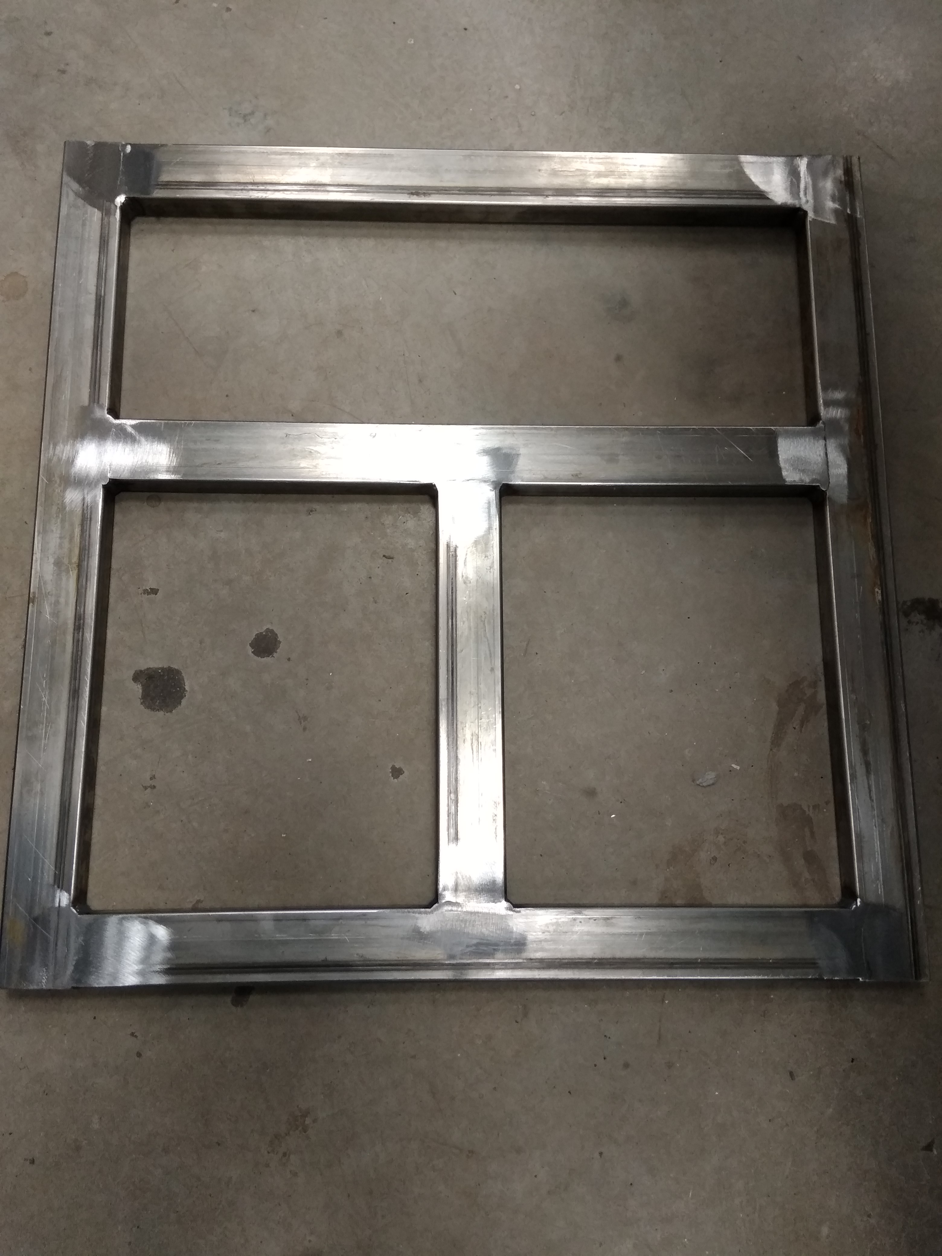

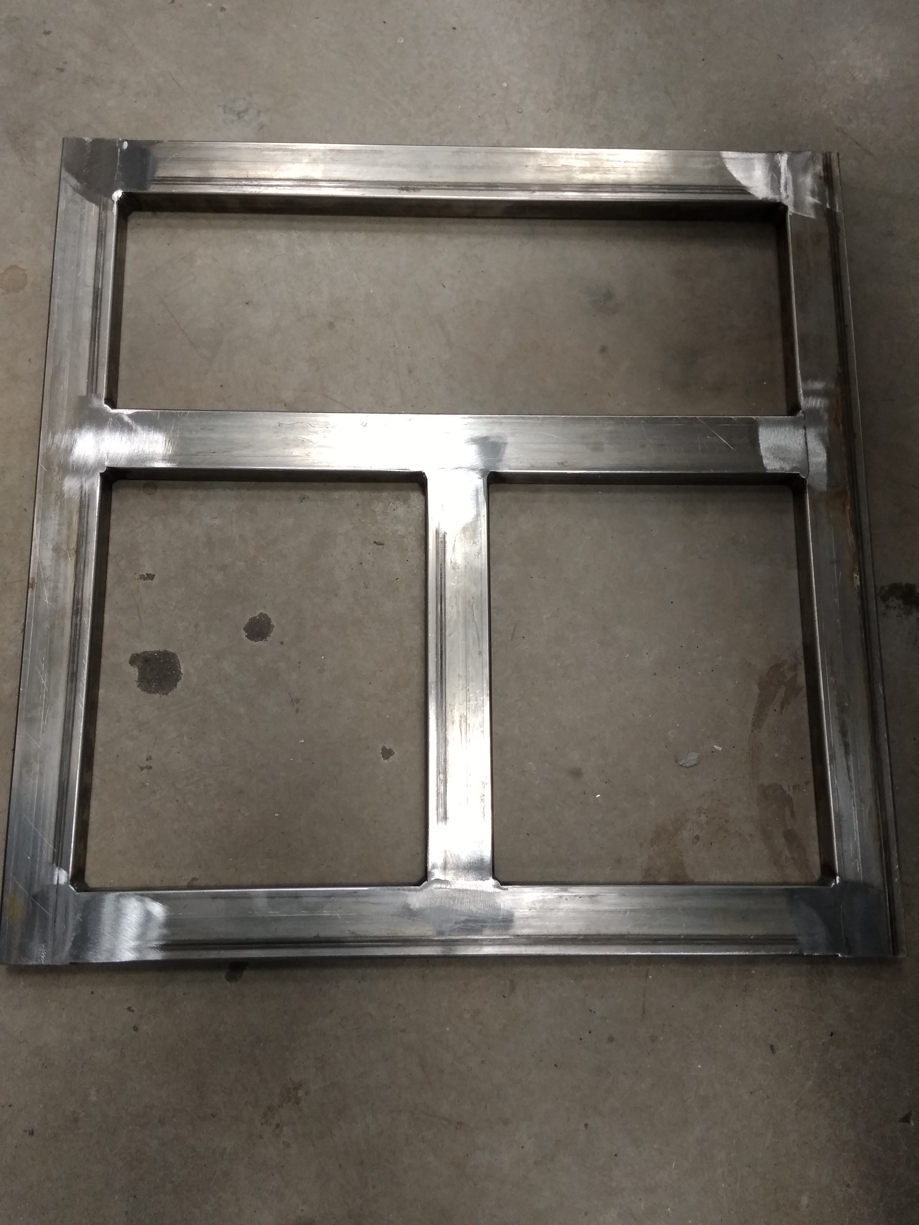

Сварили мне ребята раму-основание для оправы зеркала.
Заказал-купил б/у вторичное зеркало. По малой оси 80 мм.
Думаю, что будет как раз.

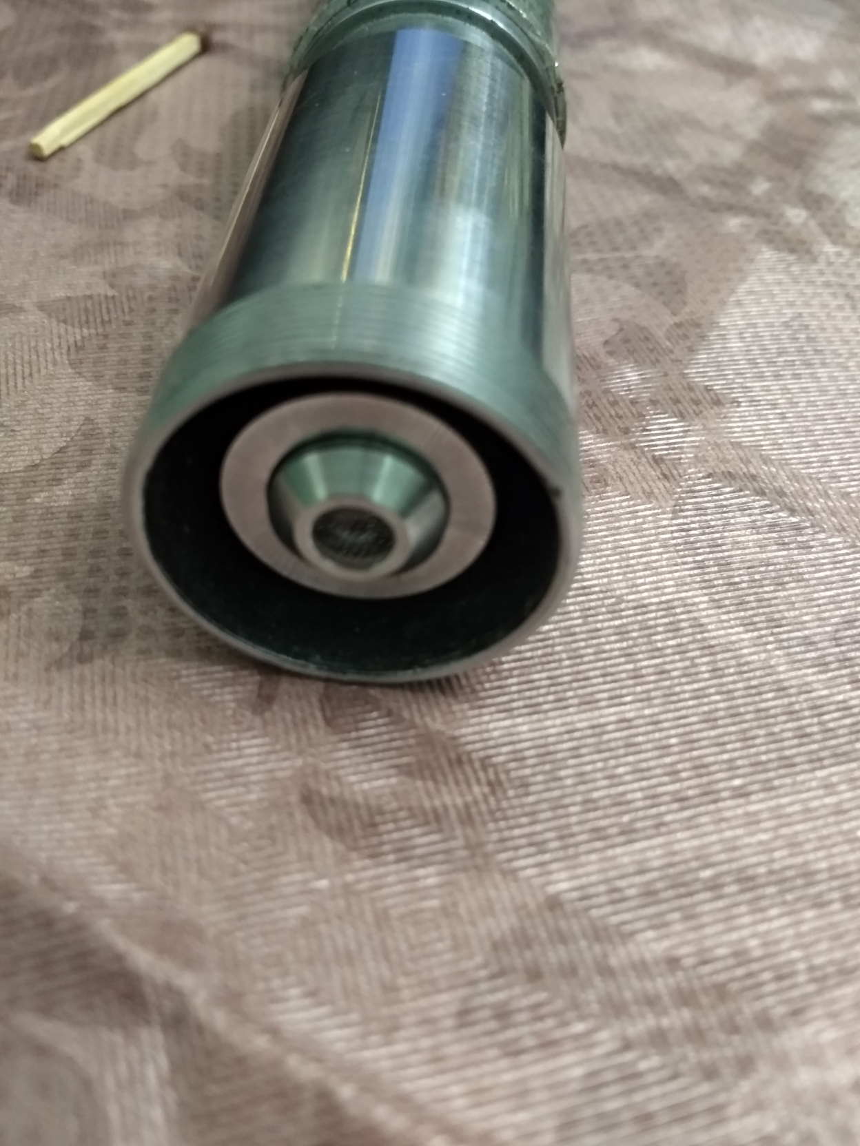

В микроскоп мат видно так:
в центре зеркала ямки диаметроом 3-4 микрона расстояние между ямками
30-50 микрон
Микроскоп имеет увеличение х300
сделан из объектива для микроскопа х10 и какого-то левого окуляра.
ставится на стекло, фонариком стекло просвечивается с тыльной стороны.
