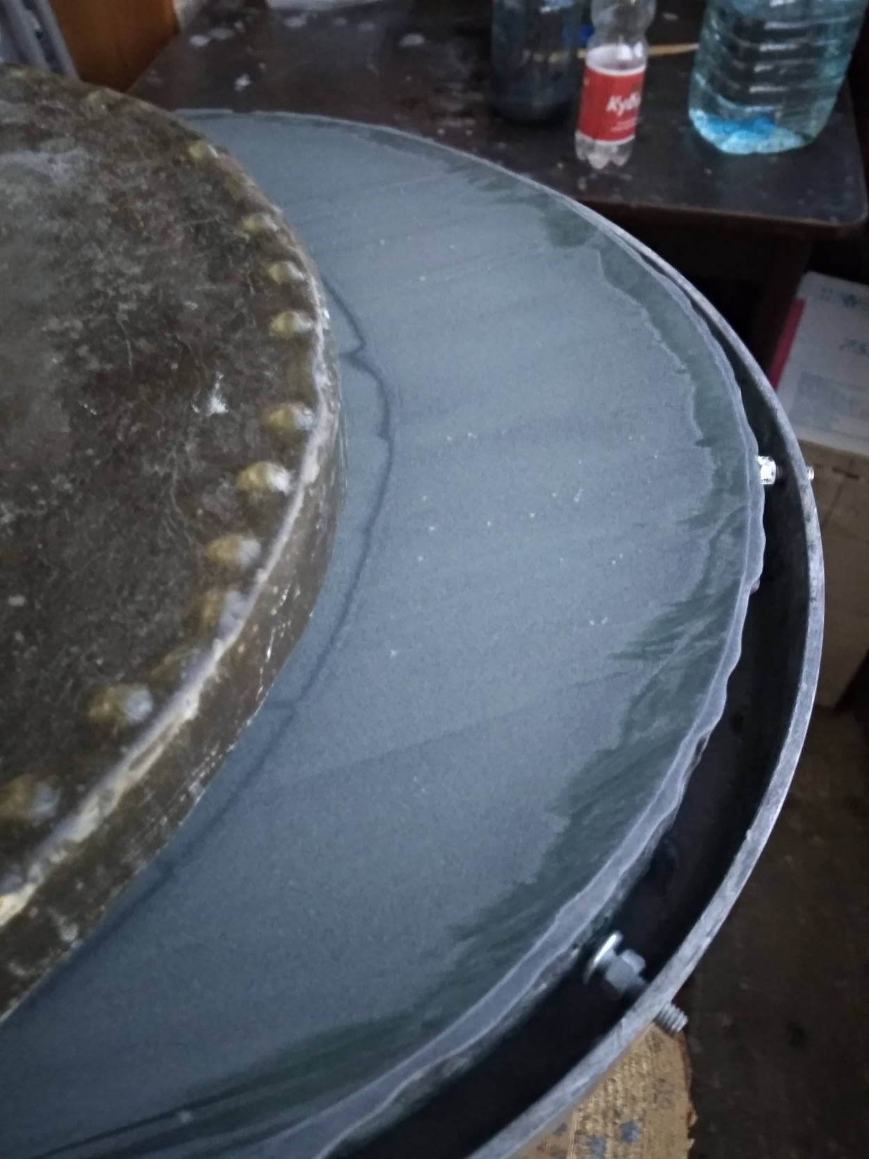

Сообщения: 1774
Re: Заготовка зеркала 40см.
Шлифовал еще 4 часа абразивом F60(0.3-0.4мм).
Истратил 800 грамм.
Остался маленький участок шириной ~5 мм на краю зеркала,
и пара фрагментов на краю шлифовальника.
Предполагаю, что еще час-полтора придется шлифовать этим абразивом.
Сообщения: 1774
Прошлифовал еще 2 часа абразивом f60.
Запилы от болгарки исчезли.
Решил на этом остановится.
На шлифовальнике остался один маленький фрагмент не задетый шлифовкой.
Стекло оказалось наклеено криво, сползло при наклейке.
Оставлю как есть.
Последний штрих f60 )
Итог:
на грубую обдирку ушло 11 часов шлифовки абразивом f60(0.3-0.4мм).
2 кг абразива f60. (~1500 руб по ценам Сапфира с пересылкой)
Стрелка уменьшилась до 4.9мм (расчетная была 5.5мм) то есть фокусное расстояние зеркала увеличилось на 22 см и стало 2002 мм.
Вес заготовки уменьшился на 2 кг. Был 12.7кг, стал 10.67кг.
Фаска кое-где практически исчезла. Надо поправить.
Сообщения: 1774
Перешел на абразив f120 (0.12 мм).
Прошлифовал 2 часа.
Получилась однородная матовая поверхность.
Есть правда три точки выколотки от крупного зерна.
На предыдущей стадии попались несколько крупных зерен в абразиве.
Одно я нашел - 1мм на 0.6мм размером. Красивый такой кусок карбида кремния, блестящий.
Сначала я просто насыпал сухой абразив из баночки, думая, что он не имеет косяков.
Потом стал делать кашу с водой. И накладывать ложкой, беря сверху.
