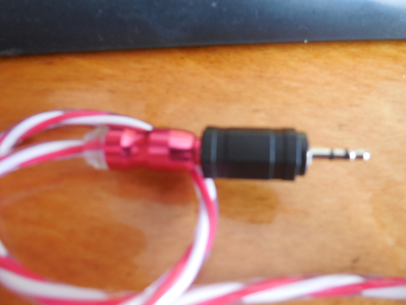

Купил таки удивлен что такое нашел в городе переходник 3,5 на 2,5 мм джек, шнур с обоих сторон 3,5 джек , там 2 проводка есть 2 кнопки онда с 2 контактами и вторая с 3 контактами одна из их масса ,что делать то прочитал схему джек и мне это ничего недало там и 2 и 3 и 4 разьема бывают , в общем мне надо как то ну очень подробно обьяснить как сделать
Re: Ламерское фото
Прижимал проводки к клемам кнопки переключал кнопку включал bulb эффекта небыло

Ну задал задачу. Хоть бы показал, что на другом конце провода. А надо-то всего вот такой штекер припаять к такой или другой кнопке.
Возможно, ещё проблема в настройке фотоаппарата. Я в меню - пользовательские функции ставлю: блокировка зеркала - разрешена, а кнопка спуска/блокировка АЕ - "Фиксация AE/AF".
На джойстике фотоаппарата ставлю задержку 2 секунды. После подъёма зеркала фотоаппарат ждёт 2 секунды и делает снимок.
Чтобы убедиться, что съёмка работает, можно просто воткнуть штекер в гнездо фотоаппарата. Если скрутить со штекера колпачок и замкнуть чем-нибудь центральный контакт на корпус, фотоаппарат должен сделать снимок.

Переключатель у меня как на вашей фотке с красный, проводки там тонкие как волос ,сам джек 3,5 с проводом я его вскрыл там внутренности не такие ,я уже все проводк как попало прижимал к клемам и держал переключая выключатель эффекта не обнаружил , проводок такой толщины нереально зачистить еще как то
Re: Ламерское фото
Присоединил я к клеме минус похоже и другой проводок ко второй клемме переключателся ,нажал переключатель в положение I затвор на удивление сработал но выдержка была 1 секунда хотя я ничего невыключал
