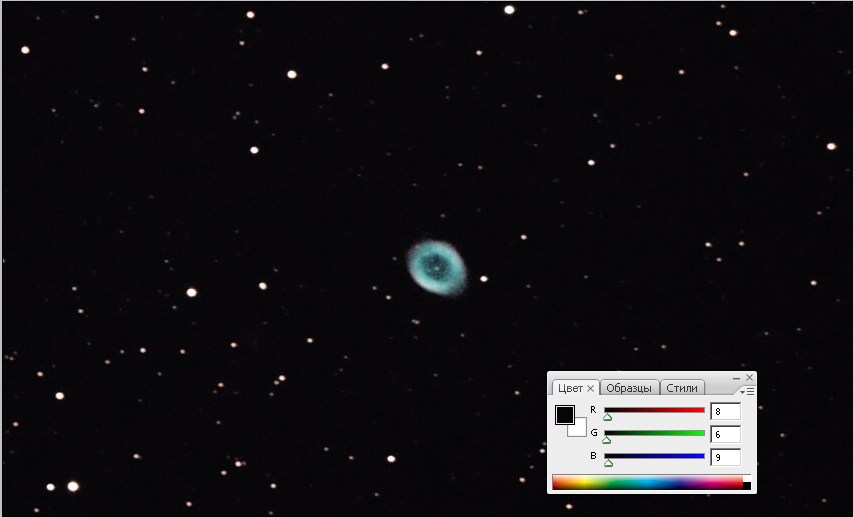

М57.
SW1501EQ3-2,фотоаппарат SONY A200 в прямом фокусе.Сложено в DSS 10 кадров ISO 1600 по 1 минуте.100% кроп с кольцом.
Думаю фон я слишком зажал,цветопроба показывает меньше десяти пунктов каждого цвета.Как думаете стоит сделать посветлее?

хорошая м13...))
а м57 ты все-таки намудрил с цветом.
попробуй цветности просто добавить в фотошопе.
она ж зелено-синяя с красным по краю.
считай: водород альфа + вета и кислород...

didperm писал(а): а м57 ты все-таки намудрил с цветом. попробуй цветности просто добавить в фотошопе. она ж зелено-синяя с красным по краю. считай: водород альфа + вета и кислород...
Не знаю, может особенность А200 что так рисует, а может быть траблы в обработке. На Canon да, она такая и получается зелено-синяя с красным по краю. Плюс ко всему я снимал уже почти при белых ночах, может быть это влияет.
