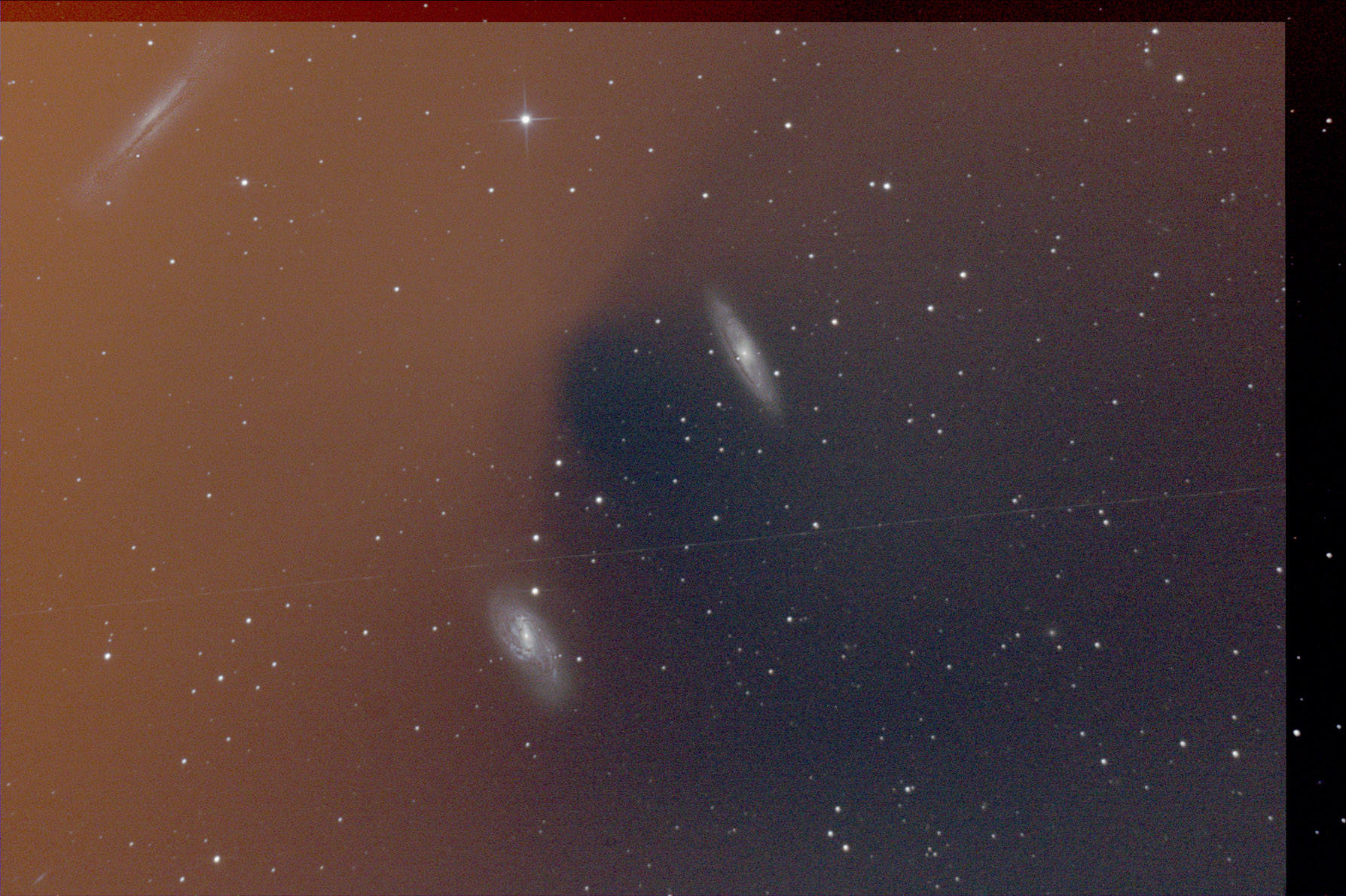

2. решил поснимать трио галактик во Льве. навелся, делаю пробу и вижу какую-то засветку красную,
4кадра по 5 мин 800 iso
думаю. что за глюк, подвинул поле немного, снова засветка.
чуть голову себе не сломал, стал грешить на фотоаппарат, на то, что криво фильтр у него поменял и пр.
хорошо облака наехали, собрался и домой уехал.
дома понял что за косяк был:
я с торца трубы телескопа снял металлическую крышку, чтобы зеркало побыстрее остывало,
и при съемке мой ноутбук стоял рядом с торцом трубы и просто светил туда своим красным светом экрана.
при выдержке 5 мин этого оказалось достаточно, чтобы свет смог пробиться куда-то в щель между зеркалом и оправой.
Вывод: надо закрывать торец после того как зеркало остыло.

Задняя крышка на моем телескопе отсутствует конструктивно, тоже как то не мог понять откуда идет засветка. Сейчас использую два слоя черной пленки от пластикового пакета. После термостабилизации одеваю ее на торец трубы. И еще закрываю заглушкой окошко видоискателя. Это особенно актуально если присутствуют источники света. Паразитных бликов можно словить на раз.
