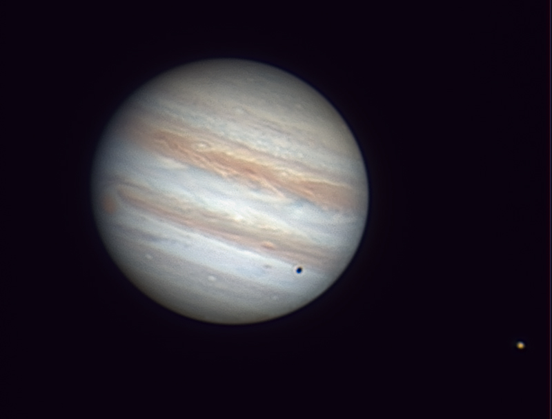

Юпитер от 08.03.25. Оборудование SW25012EQ6pro + барлоу Tele Vue 3х + eADC + ZWO ASI 678MC + фильтр IR cut ZWO.
Экспозиция 12.2мс, гейн 268 , длина ролика 90с, снято 7500 кадров. В сложение пошло 3300 кадров.
Ниже результат после сложения и что удалось из него вытянуть вейвлетами :smile:

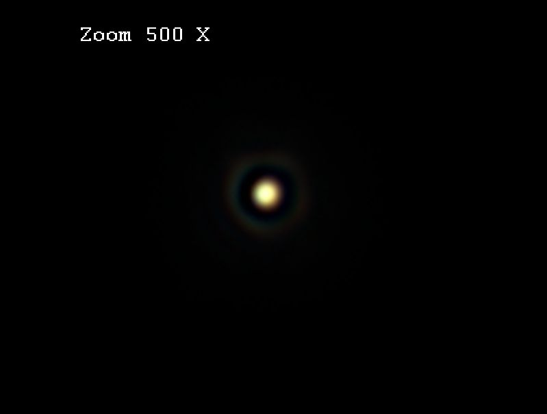

Оптический тракт телескопа перед началом съемки был отъюстирован, оптическая ось выпрямлена :smile: Это видно по снимку звезды. Изображение дополнительно программно увеличено до 500х. Дифракционное кольцо вокруг звезды четкое, без искажений. Такие же, только более слабые дифракционные кольца наблюдаются вокруг тени на диске Юпитера и вокруг спутника.
Каким либо образом я их удалять не стал, это вмешательство в исходное изображение, да и обработка у меня самая простая, в два клика.

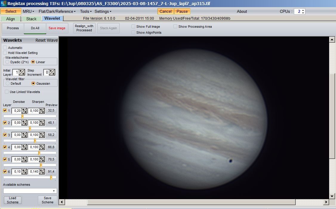

Так же прикрепляю скрин с настроек регистакса. Пока еще не разбирался что к чему в этой программе, а инструкции разумеется никто не читает :smile:

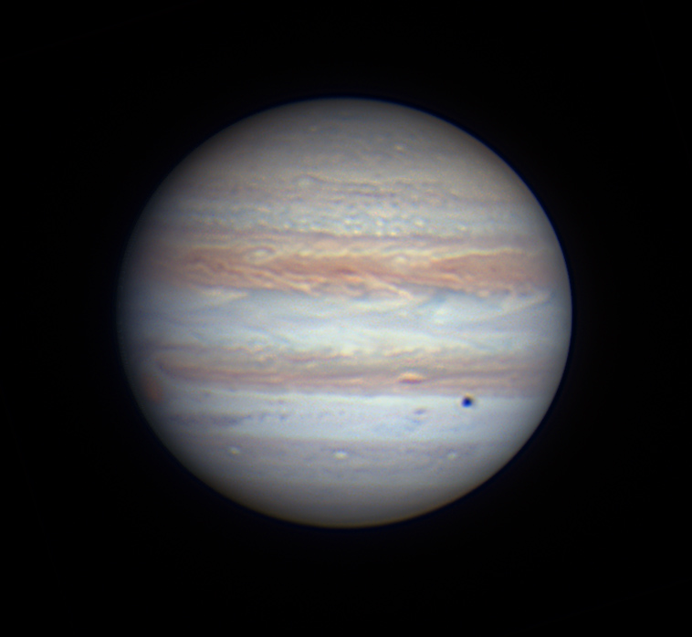

Попробовал сложение с помощью программы WinJUPOS. Деротировал 11 роликов, это максимум что удалось наскрести из того что удалось снять.
Разрешение по сути не увеличилось, новых деталей не появилось. Но значительно уменьшился шум и частично удалось избавиться от артефактов в виде "луковичных колец". особенно они проявлялись после обработки в правой части лимба.
Из минусов, тень от спутника стала размазанной, не четкой.
Масштаб 100%. До этого картинку приходилось уменьшать для маскировки шума.

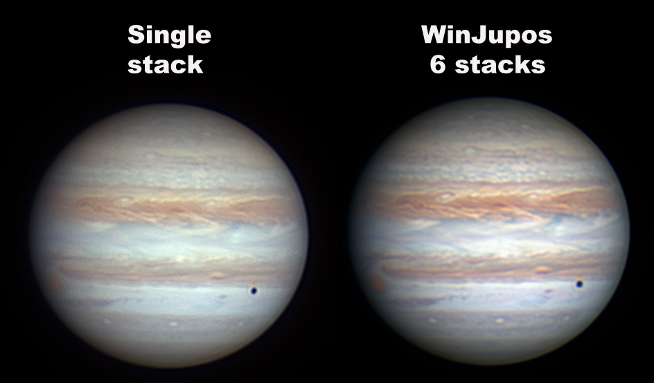

Пересобрал еще раз. В этом случае для деротации использовал 6 лучших роликов. Так же уменьшил масштаб, примерно как было бы с барлоу 3х.
Из за корректора дисперсии барлоу сейчас у меня разгоняется примерно до 4.25х. Firecapture пишет что фокусное расстояние телескопа 5100мм. Разумеется масштаб разгонять до бесконечности невозможно. Если это делать, то надо соразмерно увеличивать диаметр апертуры. Поэтому чем больше разгон, тем более мыльным выглядит изображение.
Считаю что для 250мм зеркала и матрицы с пикселем 2мкм барлоу 3х для большинства объектов предел.
Прикрепил картинку для сравнения. Слева одиночник, справа результат деротации.

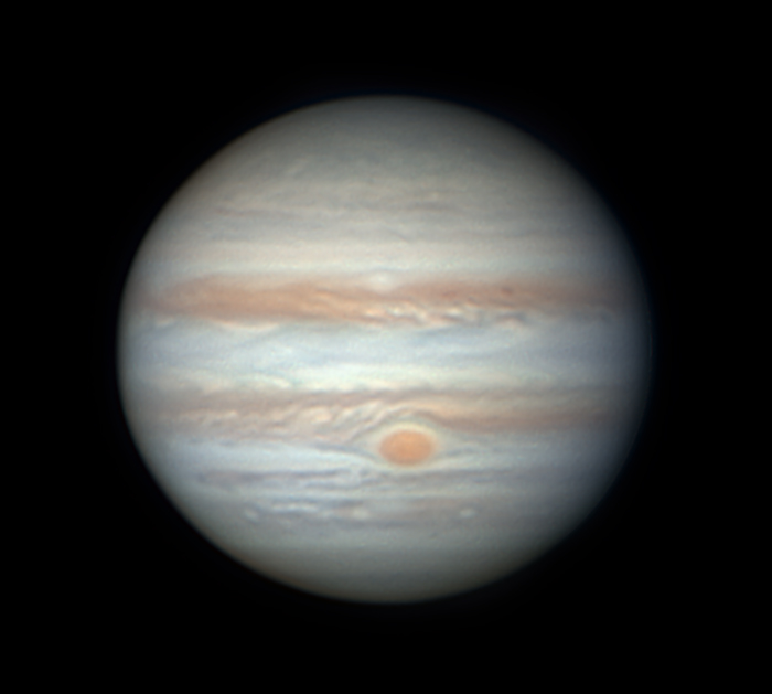

Юпитер от 10.10.25. Оборудование SW25012EQ6pro + барлоу Tele Vue 3х + eADC + ZWO ASI 678MC + фильтр IR cut ZWO.
Экспозиция 12.2мс, гейн 268 , длина ролика 90с, снято 7500 кадров. В сложение пошло 2000 кадров. Деротация в WinJUPOS 7 лучших роликов. Масштаб 100% от исходного. По хорошему желательно бы уменьшить до 80% с целью лучшего визуального восприятия.

Юпитер от 23.01.26. Оборудование SW25012EQ6pro + барлоу Tele Vue 3х + eADC + ZWO ASI 678MC + фильтр IR cut ZWO.
Экспозиция 10мс, авто гейн , длина ролика 60с. Сложение AutoStakkert 4.0.12, вейвлеты RegiStax 6, деротация в WinJUPOS 5 лучших роликов, большего количества не удалось набрать. Масштаб 100% от исходного.
На момент съемки на улице было -34 по цельсию, но атмосфера была достаточно стабильной. Из минусов только висящая в воздухе мелкая снежная пыль.
При обработке чутка "пережарил" но пусть будет как есть.
В левой части виден спутник юпитера Ио и его тень на поверхности планеты.
