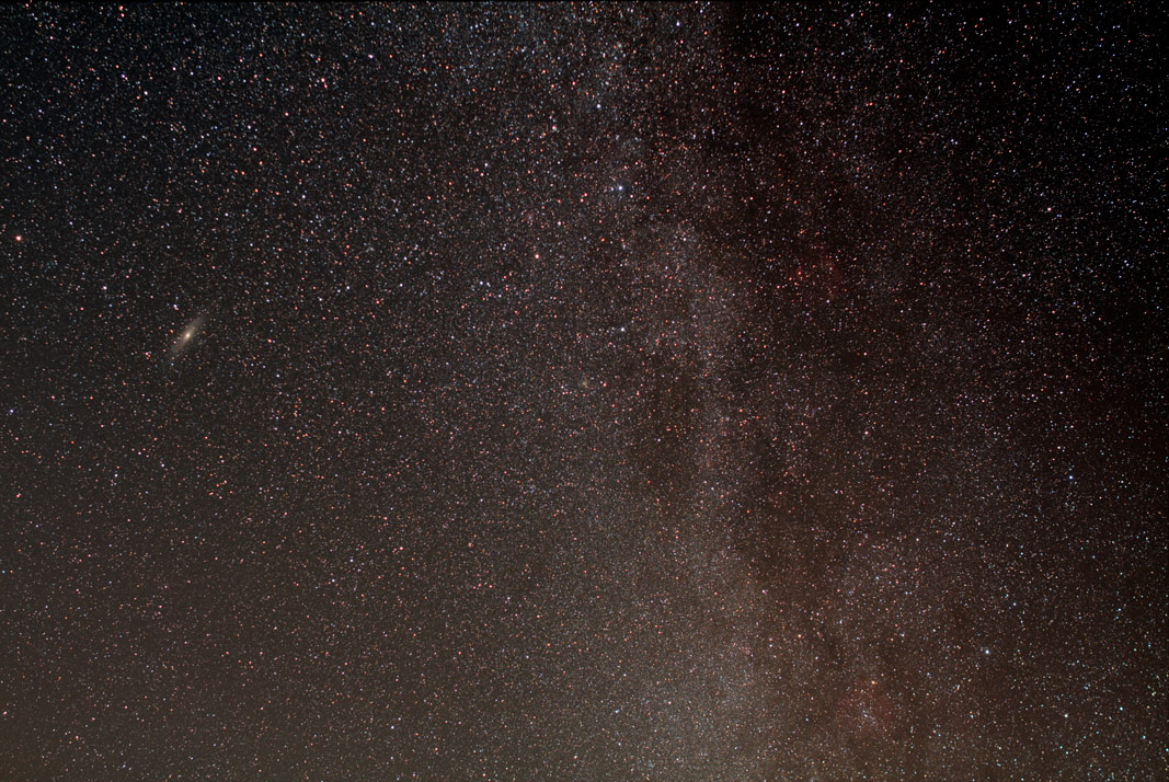

- Сообщения: 530
Re: Млечный путь
12.11.18 Canon 450Da Samyang 24 на 2.8 10 кадров по 150 сек
- Сообщения: 1768
Re: Млечный путь
желтых звезд не видно.
А они есть ))
Похоже баланса белого нет.
У тебя же Da фотоаппарат - уровень черного в каналах как делаешь?
А они есть ))
- Сообщения: 530
Re: Млечный путь
В фитстакере обычно до сложения ставлю зеленый канал 0.76 остальные по единице, примерно норм обычно получается, потом в фотошопе еще поканально немного подкручиваю кривые. Куда мог исчезнуть желтый, синего много?
- Сообщения: 1768
Re: Млечный путь
пришли файл, который после сложения получается.
Поковыряюсь.
Я с фитстакером не часто работаю, обычно в ирисе складываю, там проще с балансом.
Поковыряюсь.

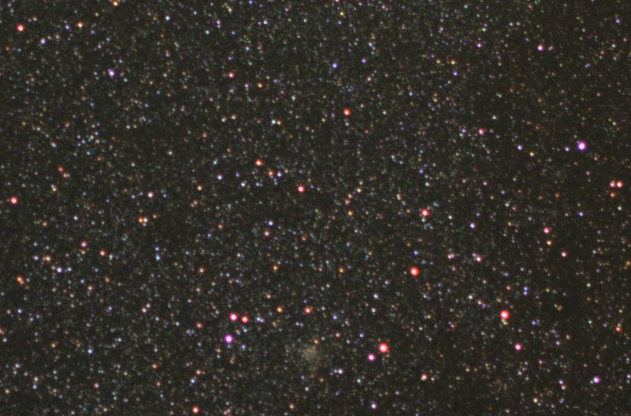

- Сообщения: 530
Re: Млечный путь
- Сообщения: 1768
Re: Млечный путь
посмотрел.
Баланс есть.
но что-то не так.
Вот 200% кроп. меня смущают лиловые звезды и зеленые.
Лиловые наверно из-за того, что фильтр ик удален,
а обрезающий фильтр или отсутствует или плохо работает.
Баланс есть.
но что-то не так.
