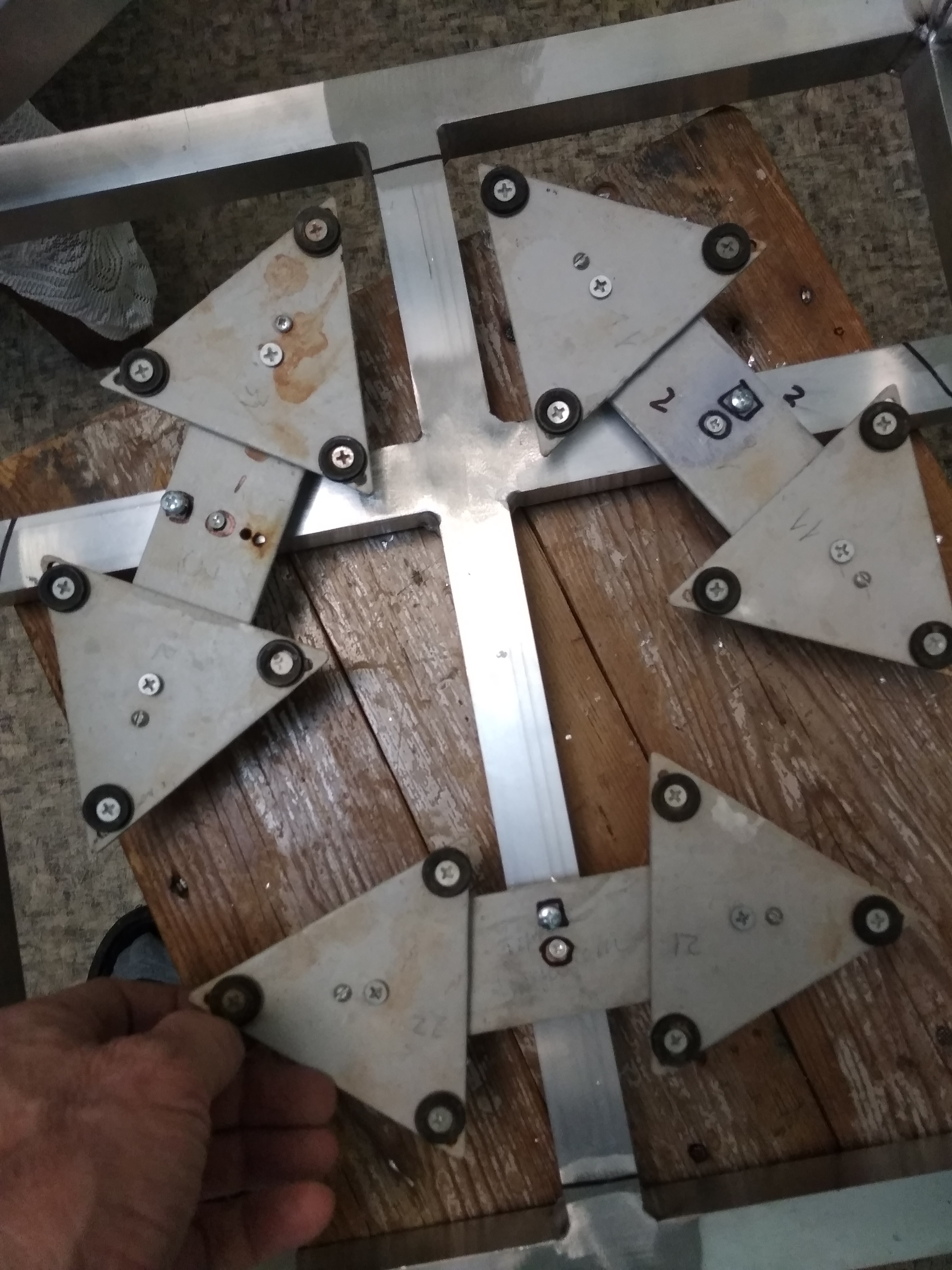

Согнул 4 детали для паука из полосы 30х2 мм .
Собрал разгрузку главного зеркала.

Хорошая работа!
Но почему биссектриса вн. угла треугольника 12 не прошла через центр разгрузочной системы?
Re: Проект: Астрограф 14"
Добавлено: 28 янв 2023, 14:41
они пока не зафиксированы.
тут есть еще ошибка: не совсем туда приварили поперечину и одна планка выскочила дальше от центра. Меня это не смущает, потому что здесь и на 9 точек можно разгрузить по Сикоруку.
