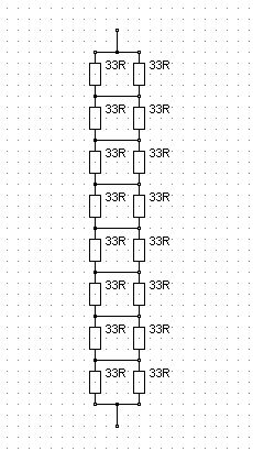

Обогрев лучше сделать. Я приклеил на диагональ герметиком СМД резюки , питание 12в, мощность минимальна. Тут главное что бы зеркало было теплее окружающей среды на пару градусов.

senao писал(а):СМД резюки , питание 12в, мощность минимальна.
сколько их у тебя и какой номинал?

Резисторы на 33 Ом, такие очень часто встречаются на материнских платах. Выбирал которые покрупнее, что бы площадь контакта была больше. Спаяны по два, опять таки для увеличения площади и последовательно соединено восемь таких пар равномерно распределенных по вторичке. Получается общее сопротивление 130 Ом, плюс еще последовательно установлен переменный резистор. В принципе можно заменить переключателем на два положения для выбора зима-лето.
Все соединения сделаны тонким эмаль проводом. Сопротивления по номиналу можно выбрать другие, главное что бы они были не слишком мелкие и не слишком крупные :smile: Мелкие будут создавать локальные точки перегрева, а крупные при наклейке в паре со стеклом станут работать как биметаллическая пластина
Зеркало вроде бы не ведет, астигматизма замечено не было, на глаз естественно. Был бы эталон, можно было наложить на вторичку, проверить как она ведет себя при таком слабом подогреве.

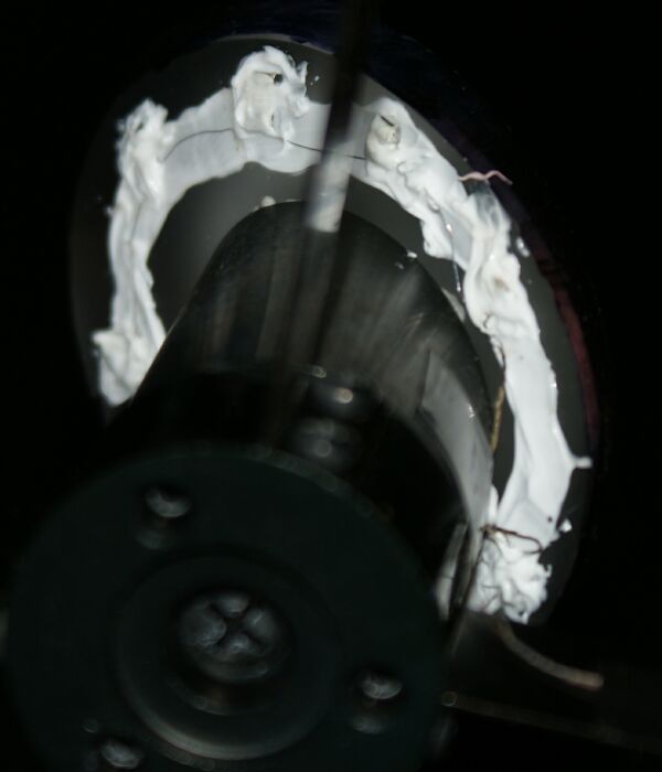

сегодня ночью испытал диагональ с обдувом.
роса падала обильно, но диагональ осталась практически чистой.
маленький 2х дюймовый карлсон направленный на зеркало помог.
под утро был иней на траве.
подогрев сделаю в следующий раз

Re: Обдув зеркала
Сообщение Алексей »
didperm писал(а):маленький 2х дюймовый карлсон направленный на зеркало
Фото в студию
Сообщения: 1768
Re: Обдув зеркала
вот как-то так :
поставить позади фокусера не получилось,
поставил немного сбоку.
толщина карлсона подобрана так, чтобы его перекрывала апертурная диафрагма .
