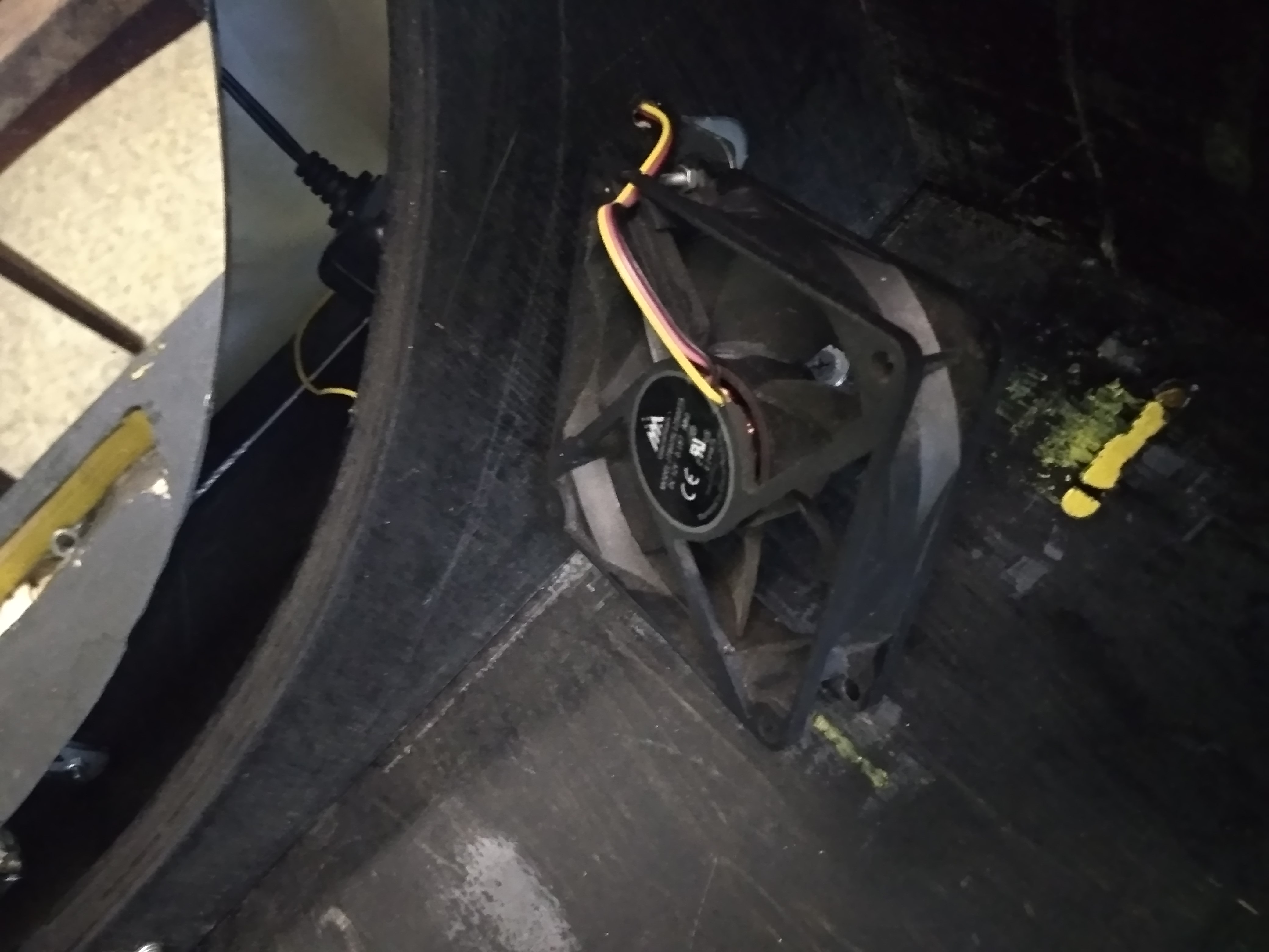

Приделал карлсон для сдува слоя воздуха с поверхности зеркала.
Сегодня испытаю это на Гайве.
Сообщения: 1768
Re: Конструкция доба 16"
Результат испытаний скорее отрицательный.
Вытащил доб в 21, собрал в 22, включил всех трех карлсонов и охлаждал до 23-30.
температура -15 градусов, ветра нет.
Тестировал по Луне.
Окуляр 20 мм. Картинка Луны красивая, на первый взгляд не плывущая, много деталей,
но если окуляр сменить на 9 мм, то видно, что изображение раздваивается временами.
Не размывается, а оставаясь резким смещается и накладывается на основное.
Думаю слишком сильно грею диагональ, переделаю обогрев.
