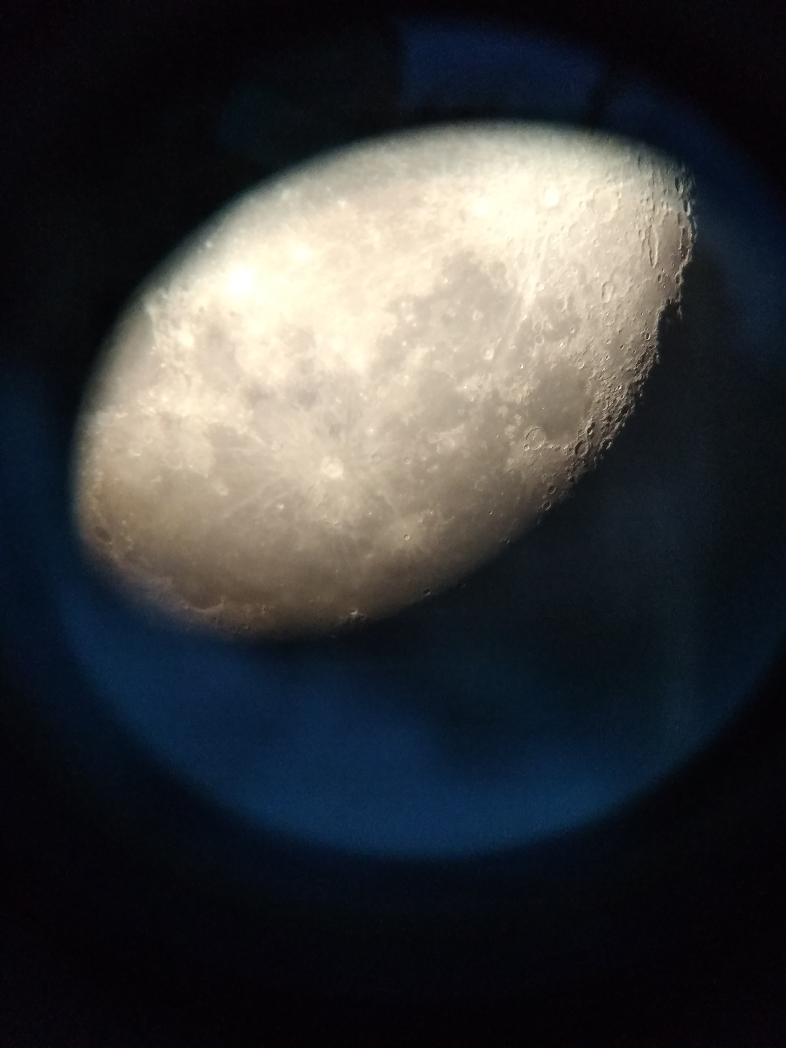

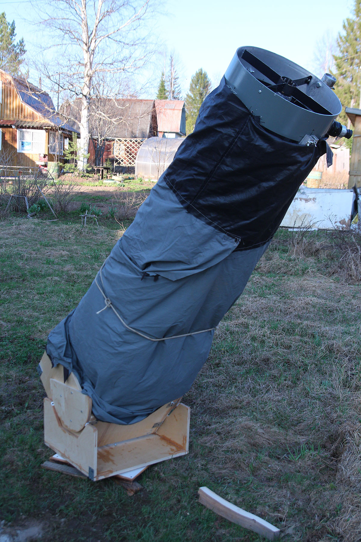

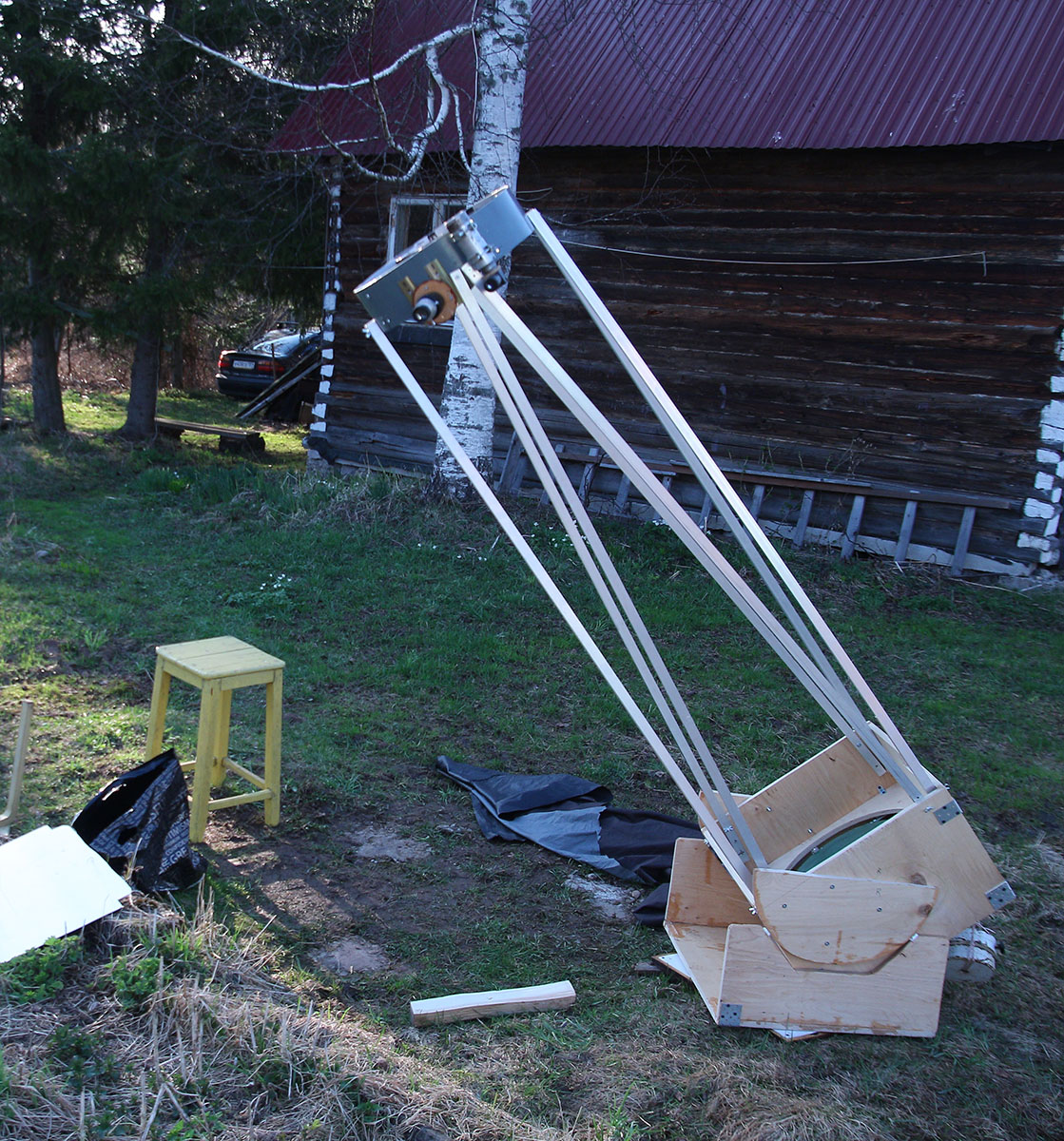

Вывез "змея" на дачу.
Собрал, отюстировал. обернул тканью. уравновесил дивайс гирями от heq5pro. Потом, пока солнце еще не село смотрел на Луну.
Картинка мне понравилась, с окуляром 25 мм Луна заполняла половину поля зрения.
Множество мелких деталей, абсолютно четкая картинка!
Запапарацил это дело на смартфон с рук. Это было в ~21 час.
Потом солнце упало.
И я решил тестить по звезде.
Дождался Арктура, навелся - картинка плохая, предфокал и зафокал колбасило, фокуса не было.
Я думаю зеркало не успевало остывать.
Карлсоны-то я прикрутил, но не запитал, а температура падала с 19 градусов до 7 утром.
Буду повторять тест с карлсонами.

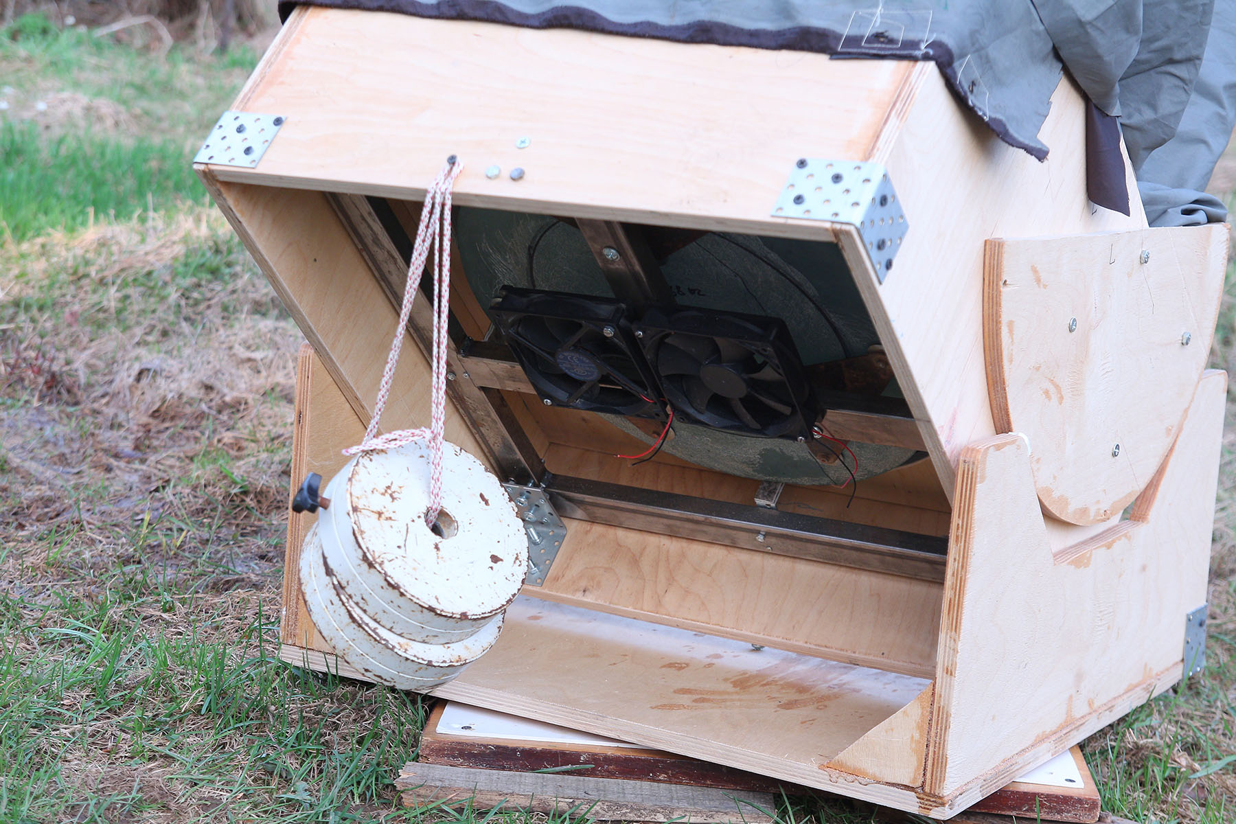

Провел тест по звезде.
Опять по Арктуру.
Охлаждал зеркало двумя вентиляторами от блоков питания.
Результат заметно лучше.
В фокусе звезда стала диском с лучами от растяжек вторички.
В дифокусе стало четко видно диск зеркала с бегущими по нему температурными помехами.
Если выключить вентилятор, то температурные помехи уменьшаются.
Вот здесь вопрос возник: что лучше обдувать зеркало воздухом или отсасывать воздух от него?
В целом тест считаю выполненным.

Re: Конструкция доба 16"
На данной конструкции лучше обдувать. В этом случае зеркало быстрее достигнет температуры окружающей среды. Плюс еще желательно вентилятор который дул на поверхность зеркала, что бы он смог сдувать тепловую подушку непосредственно у поверхности. Оснастить его фильтром, что бы летело меньше пыли и регулятором оборотов.
При наблюдениях придется выключать охлаждение, или снижать обороты, иначе будет видна турбулентность.

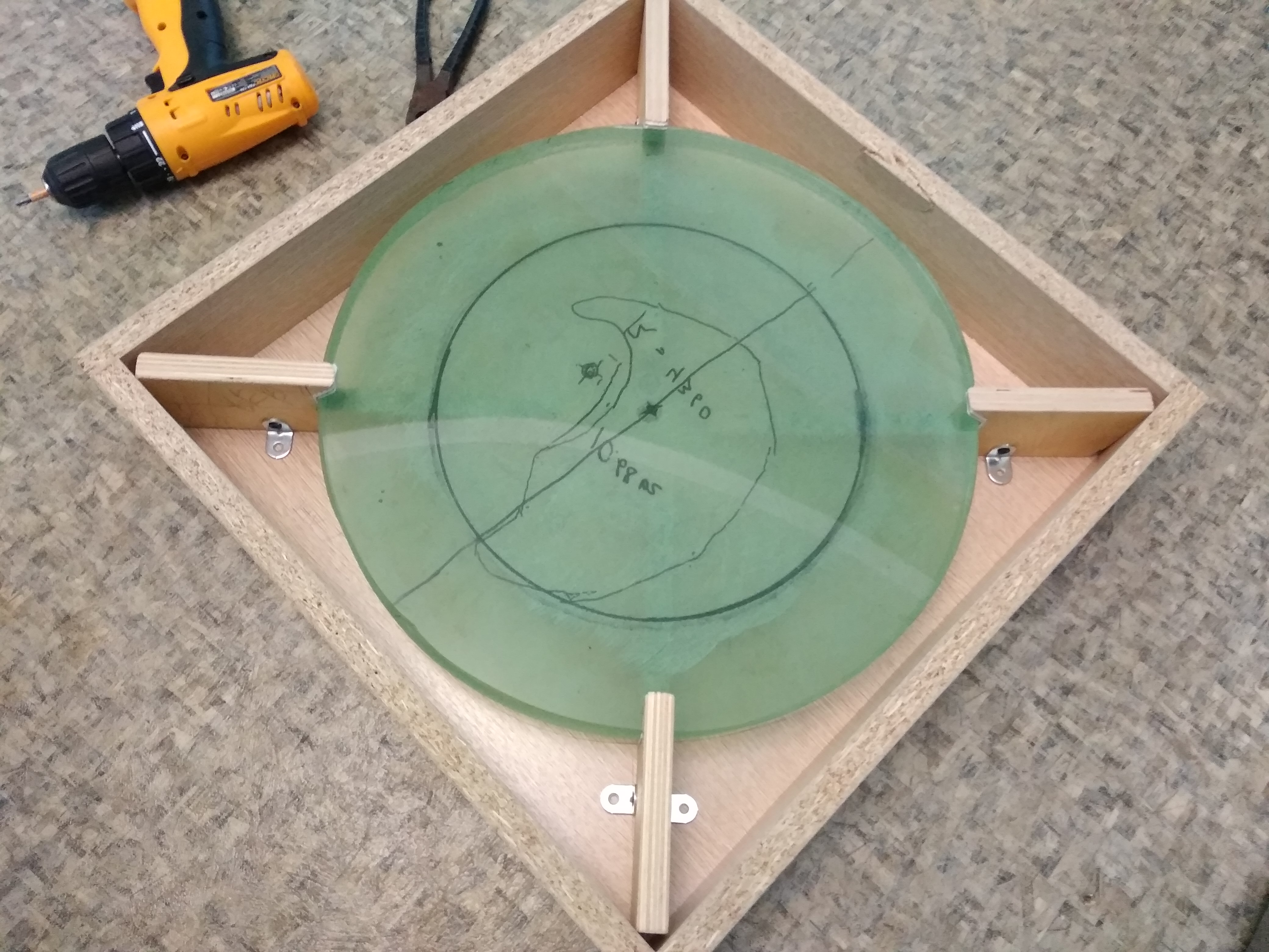

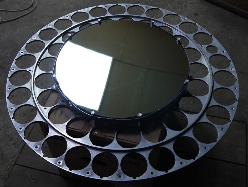

Договорился с товарищем из Ейска на напыление алюминием без защиты.
Стоит 6 тыс руб.
Для меня вполне бюджетный вариант.
Решил покрыть пока без защиты, потому что с деньгами туговато.
