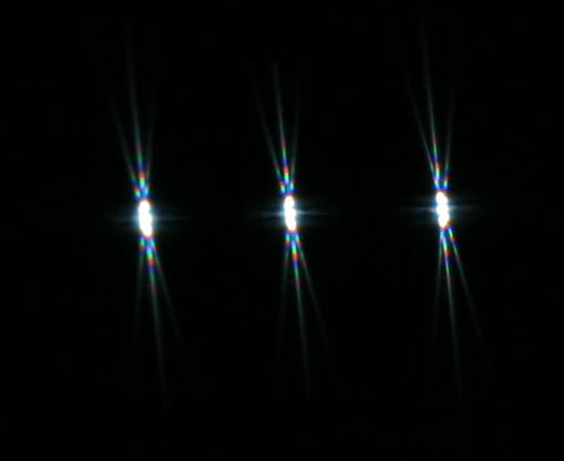

вырезал новый вариант маски.
вот ссылка -
чувствительность выросла на порядок.
еле еле, короче, навелся на фокус..)))
процесс наводки на фотографии...
Сообщения: 422
Re: Маска Бахтинова
didperm писал(а):вырезал новый вариант маски.
А чем предыдущий вариант не устроил?
Re: Маска Бахтинова
несколько раз замечал, что фокус не совсем точен.
т.е. определить, что средний луч точно между двух других
в полевых условиях сложно.
здесь , в этом варианте, более выраженные максимумы второго порядка - они как звезды и по их взаимному
положению проще наводится... треугольник получается.
так вот, если по старой маске я попадал в "фокус" с трех-двух фокусировок, на этой делал раз двадцать
чтоб попасть и сфотать просто процесс фокусировки.
однако фокусер надо механизировать, а то просто затяжка-фиксация винтом сбивает фокусировку нафиг..))
