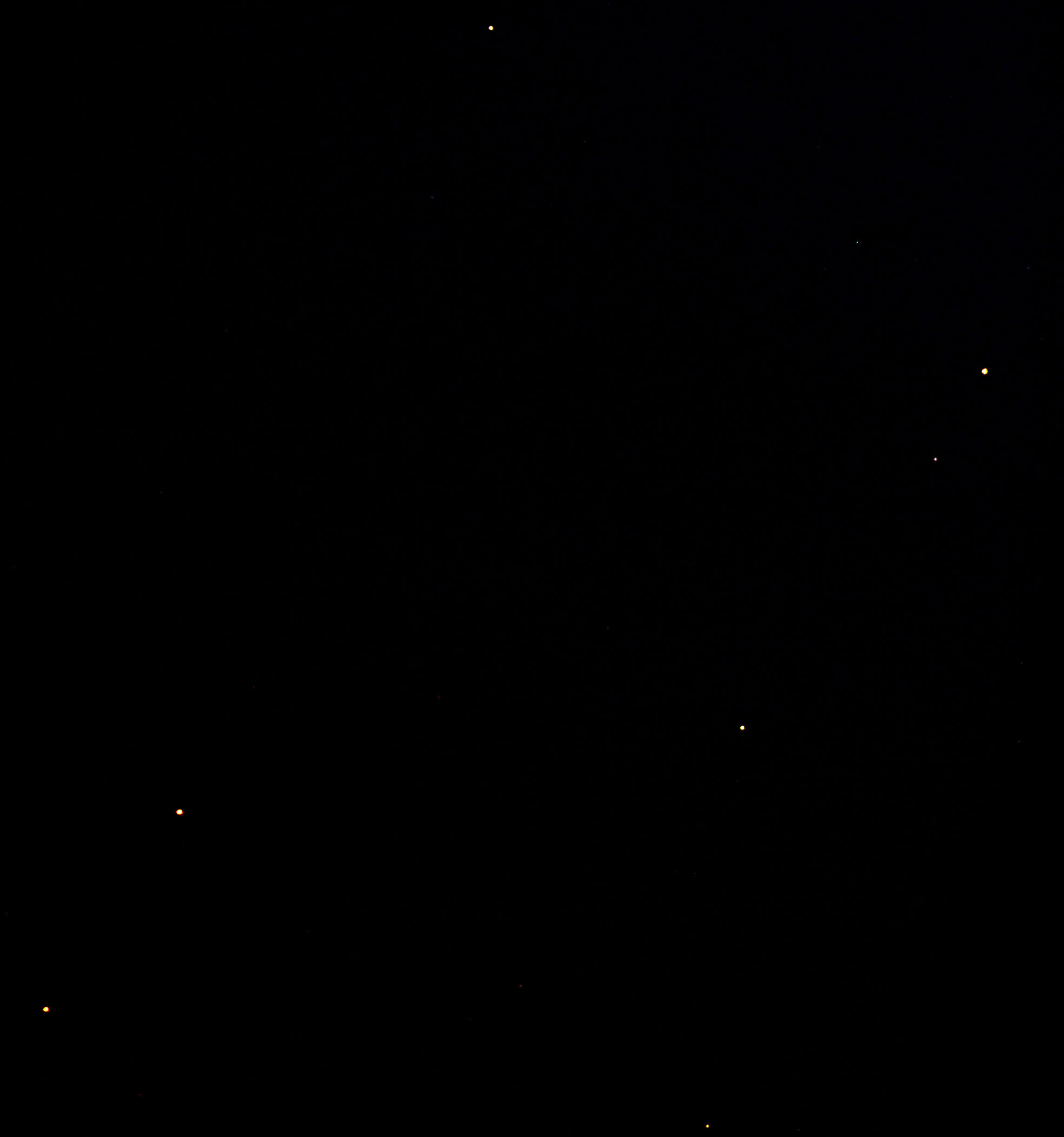

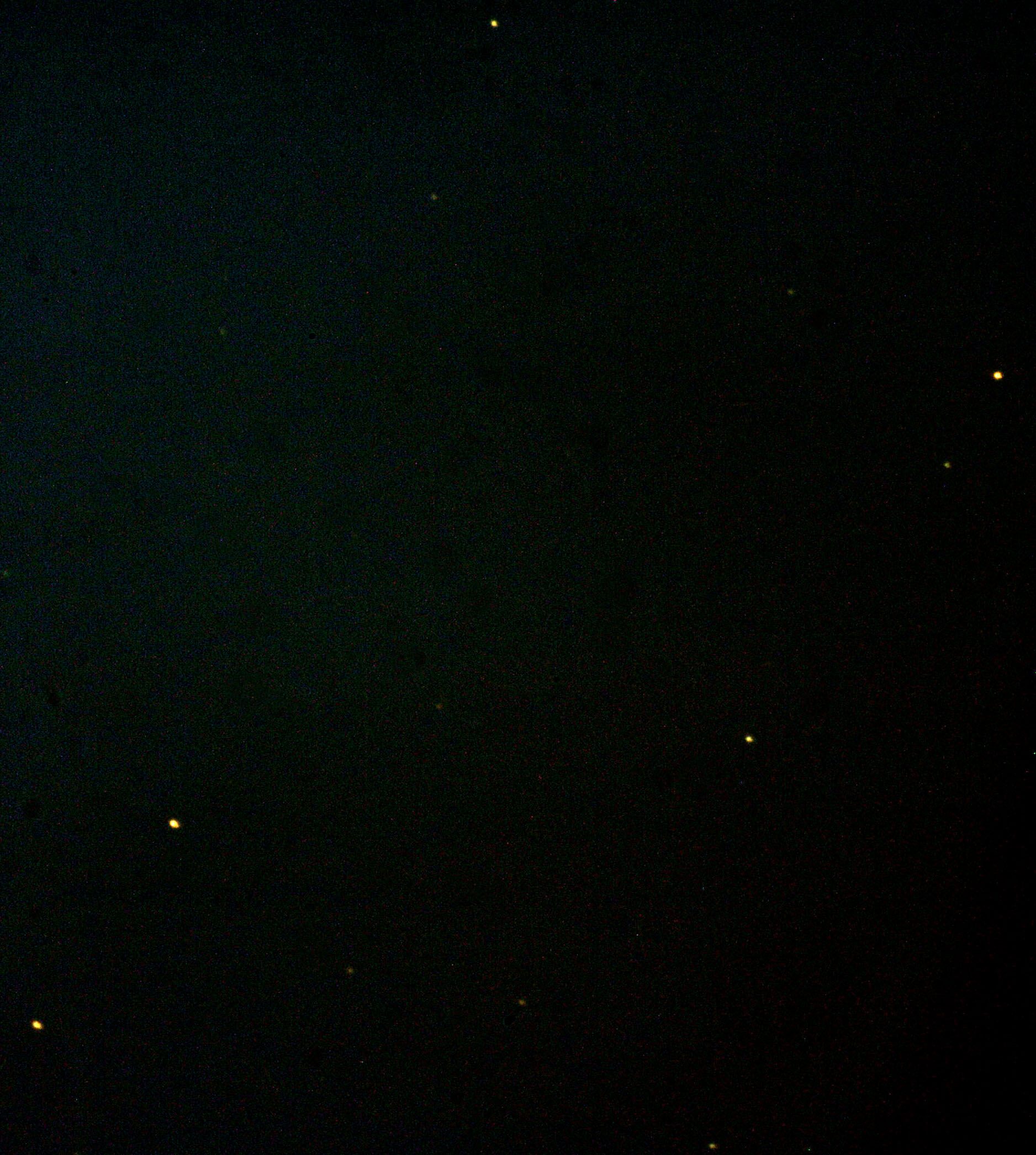

попробовал камеру на длинных выдержках.
при выдержке 1 сек цепляется за примерно 6 зв. величину.
пострелял в сторону Волопаса.
5 минут определенно лучше.
10 - видно поворот поля .
5 мин. iso100, sw8", eq5, Canon350da, gid Tair3, Philips900
10 мин. iso100, sw8", eq5, Canon350da, gid Tair3, Philips900
