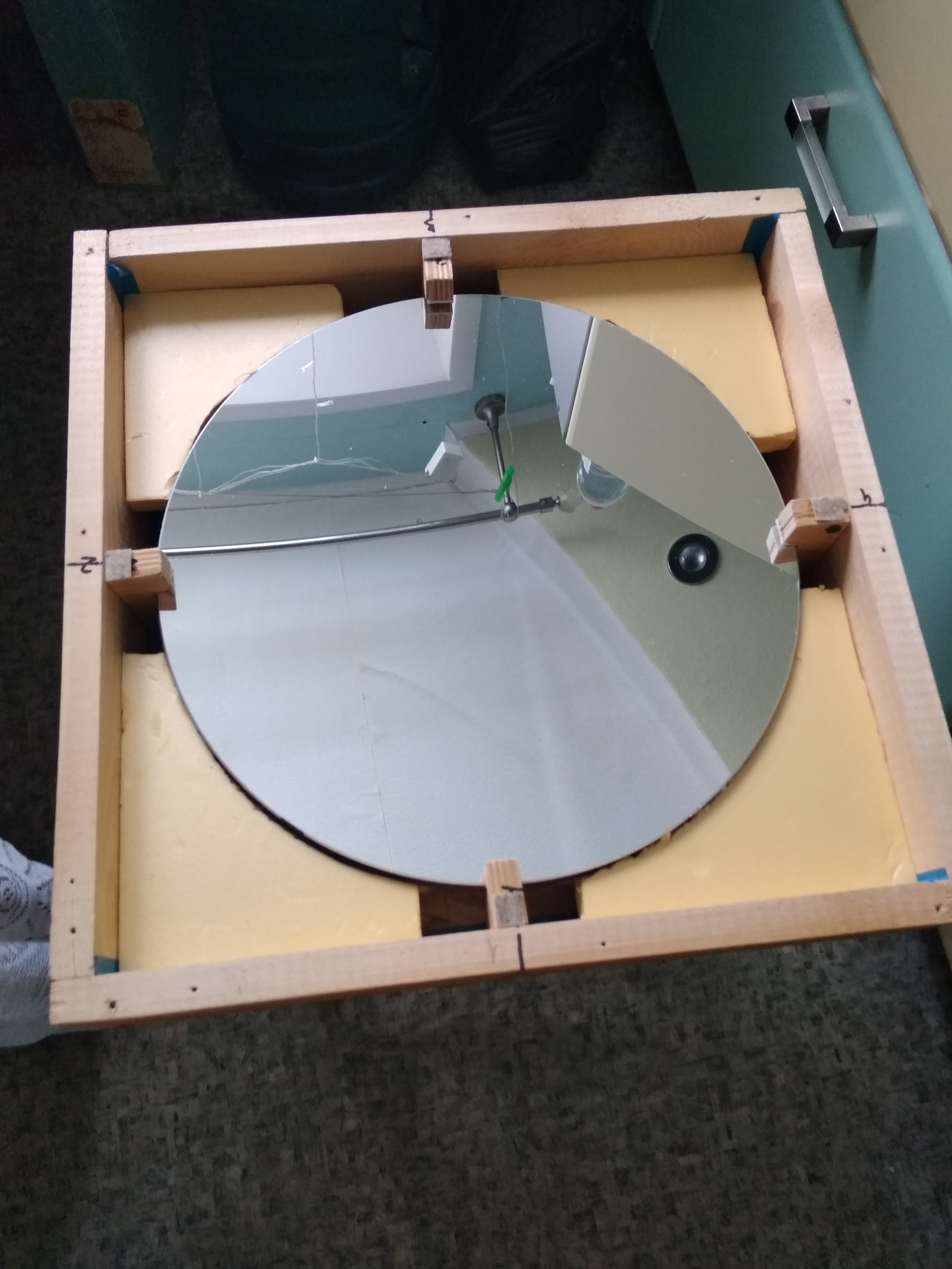

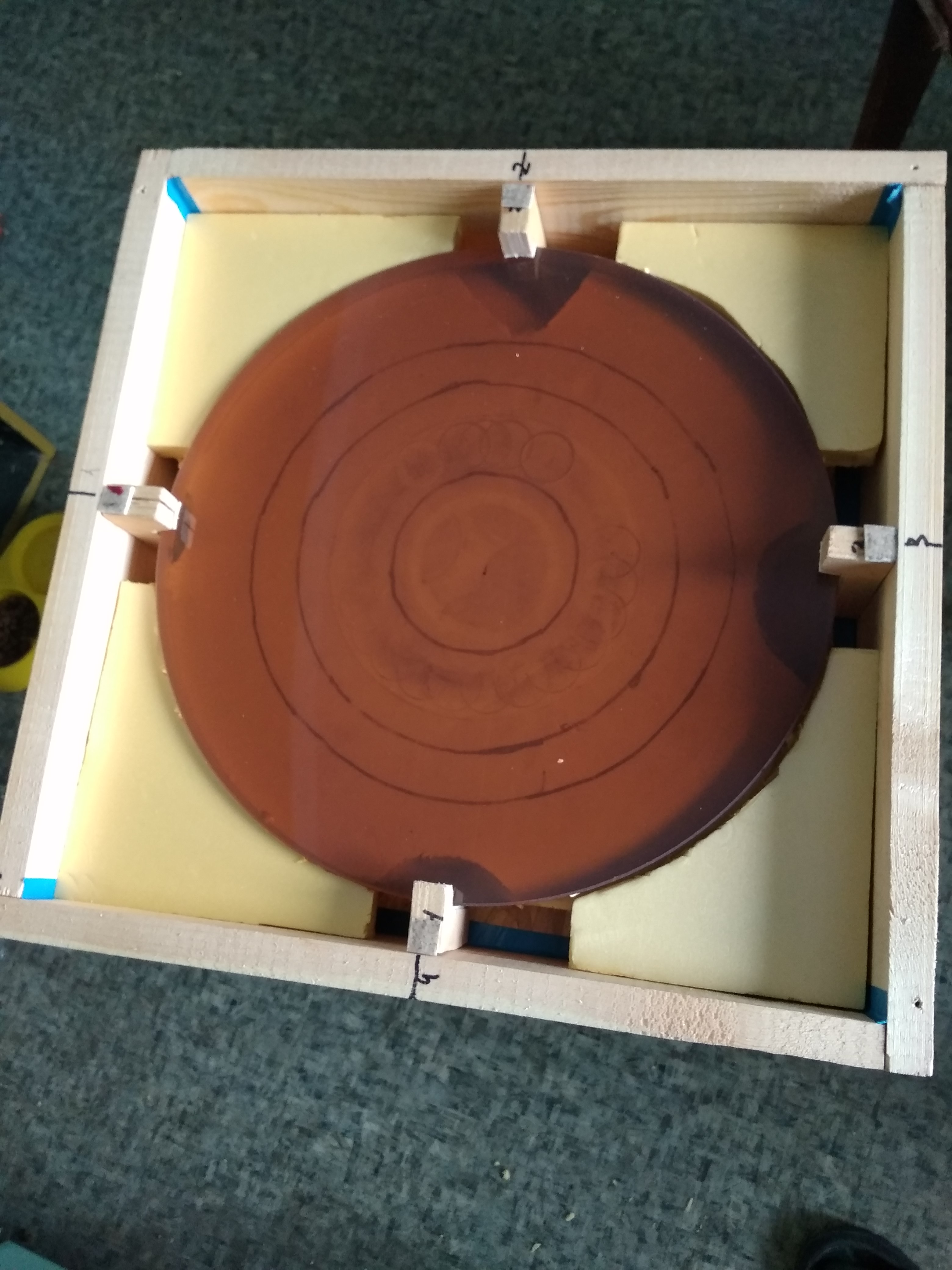

Сообщения: 1766
Отправил зеркало в Ейск для алюминирования с защитой.
Сообщения: 1766
Зеркало приехало из Ейска с покрытием : Алюминий+ оксид кремния+ оксид титана.
Коэффициент отражения 93-95%.
