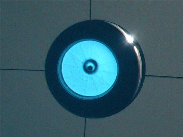

На верхнем фото взгляд в чешир. Устанавливается только таким способом: отражение фоточешира смещено в отражении ДЗ и никак не хочет центрироваться. Справой стороны край фокусёра и потемнение.

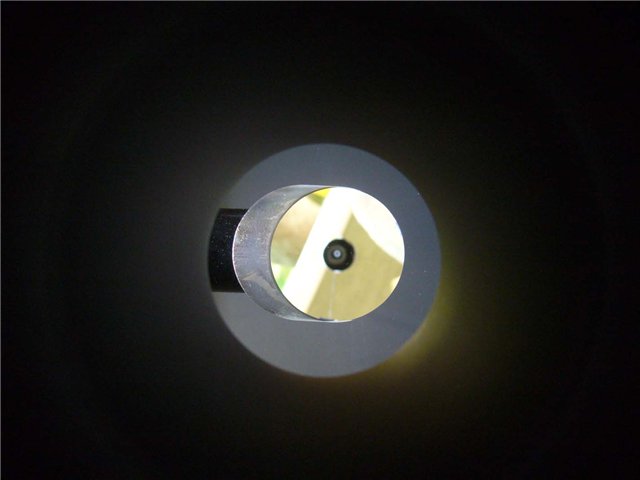

На нижнем фото изображение в фокусёре. Где самоё ДЗ смещено относительно нижнего кольца фокусёра, я это дело отцентрировал, но небо вчера отменили. Жду с содроганием астропогоды для тестирования юстировки.
Подскажите, плиз, по этим фото качество юстировки или ещё что подкрутить?

Фокусёр тож перемещал по всякому чешир вгоняю в центр, тогда отражение ГЗ смещается, а одновременно никак. Вот что я не так кручу-верчу?

для начала нормально,alexandr писал(а): по этим фото качество юстировки или ещё что подкрутить?
потом выставишь фокусер - оптическая ось фокусера
не перпендикулярна главной оптической оси.
регулируется подкладыванием шайб под винты крепления фокусера.

так я ж ослабляю фокусёр выставляю его по центру,а вместе с этим смещается от центра отражение ГЗ, т.е. в поле зрения тока 2 лапки держателя ГЗ, чо то мне кажется я что-то упускаю.

оставь пока как есть на верхнем фото.alexandr писал(а):так я ж ослабляю фокусёр выставляю его по центру,а вместе с этим смещается от центра отражение ГЗ, т.е. в поле зрения тока 2 лапки держателя ГЗ, чо то мне кажется я что-то упускаю.
если будет напрягать потом подправишь...)

Да, спасибо, пока так и оставлю тем паче смотреть пока не во что, выбираю окуляры в др. ветке. Делать табуретку времени совсем нет, в ноябре присмотрю экваториал.
