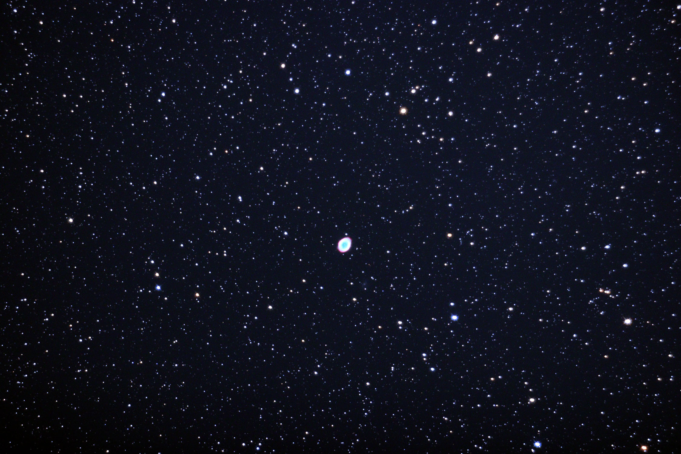

Долго не мог понять, почему виньентируется изображение снятое 533 камерой. Оказалось, все дело в фильтре IR 1.25, который стоял на расстоянии 3 см от матрицы. Он резал апертуру. Сейчас убрал фильтр, заменил втулки на удлинительные кольца М42х0.75 и все стало гораздо лучше. Набор колец купил на алике за 1.5 т. собрал из них конструкцию длиной 37мм и прикрутил между камерой и ваадеровским марк 3 корректором.
фрагмент розетки, центр , 3 сек gain 400, 21.02.25, Комариха
- Сообщения: 821
Re: Проект: Астрограф 14"
Юстировку бы немного поправить. И вокруг звезд присутствуют ореолы, особенно заметно в нижней части кадры, такие выбросы вниз и влево.
- Сообщения: 1774
спасибо, Слава, за замечания.
Там еще надо надо рабочий отрезок тонко настраивать, я же прикрутил корректор просто по умолчанию. А юстировку я не смотрел, давно не выкатывал телескоп погулять, может и сбилась, конечно.

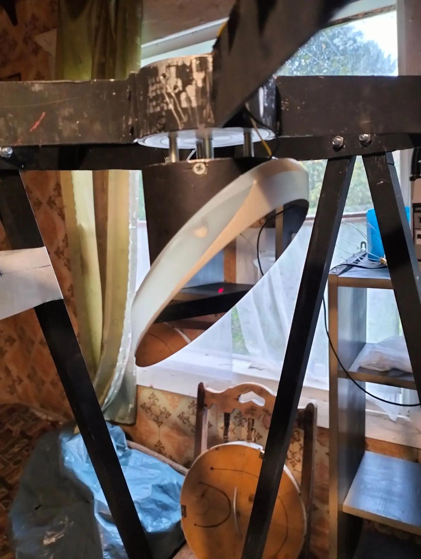

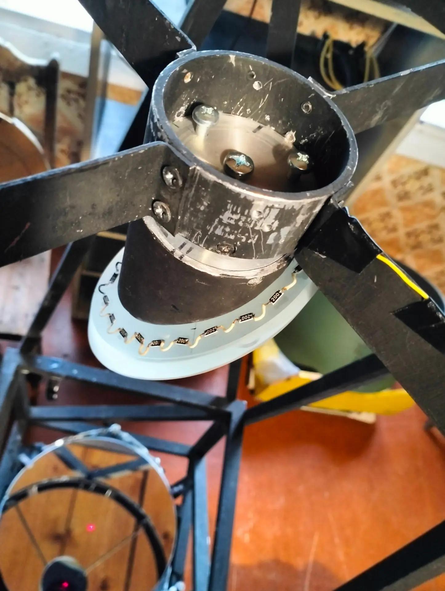

В конце мая Игорь Грибко прслал мне новую вторичку с диаметром по малой оси 96 мм.
И сейчас, осенью, я решил вернуть телескоп к классической схеме Ньютона.
Ферма у меня сохранилась старая, поэтому я , когда стал собирать телескоп после Мезмая, сразу
эту ферму и поставил. Вторичку оклеил резисторами,

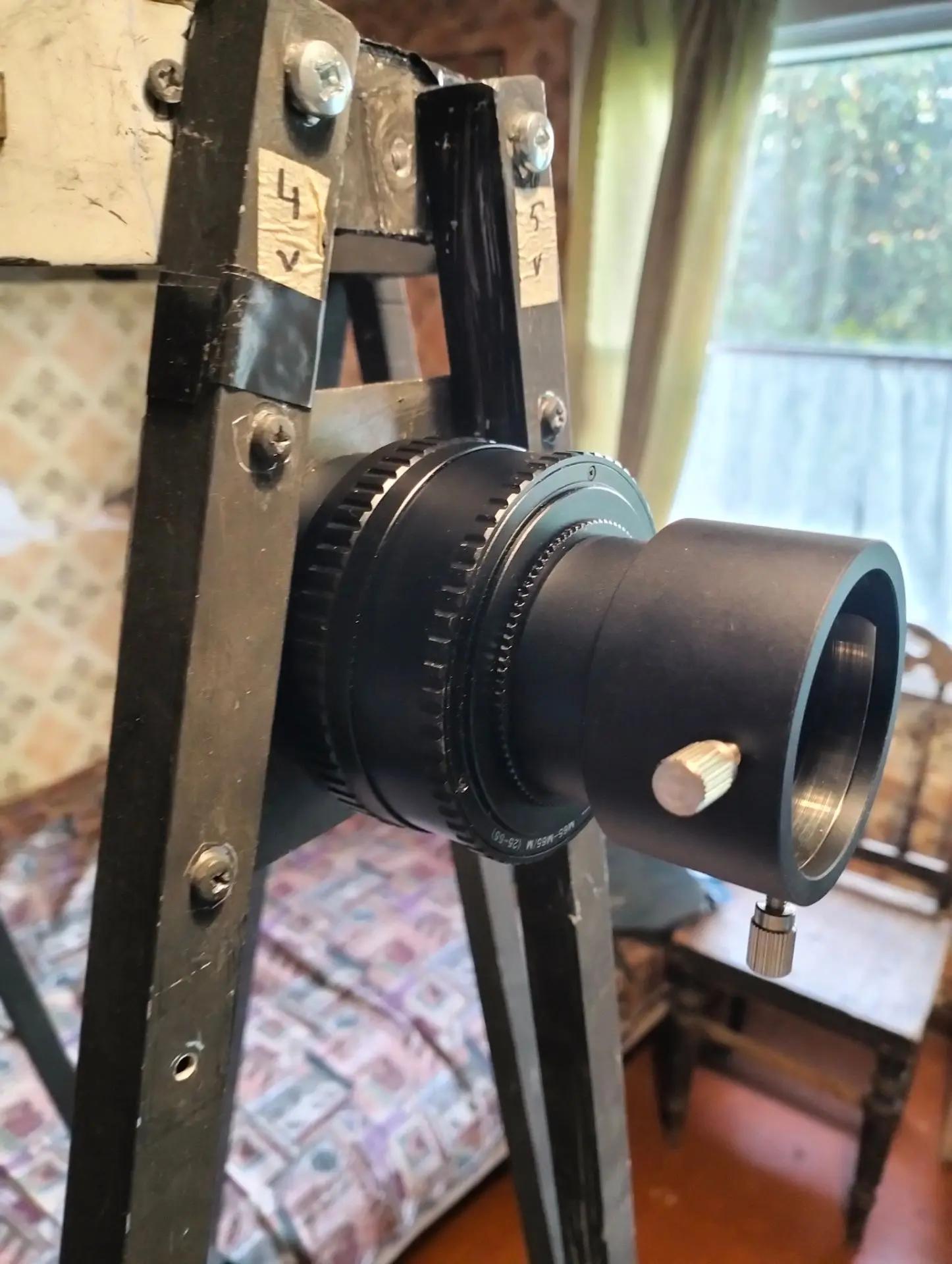

и попробовал сначала новый геликоидный фокусер
сделанный из регулируемого макрокольца с входным диаметром 65 мм. Оказалось, что кольцо еле-еле влезает в ферму. Фокусироваться практически не возможно,
но мне еще надо было проверить будет ли сильно виньентировать корректор марк 3.
Поэтому, я поставил старый геликоид и сделал фото. Виньентирование, есть, но гораздо меньше, чем с шарпстаром.
Старый геликоид из фотообъектива, имеет очень короткий ход фокусировочного кольца, фокусировать им довольно сложно.

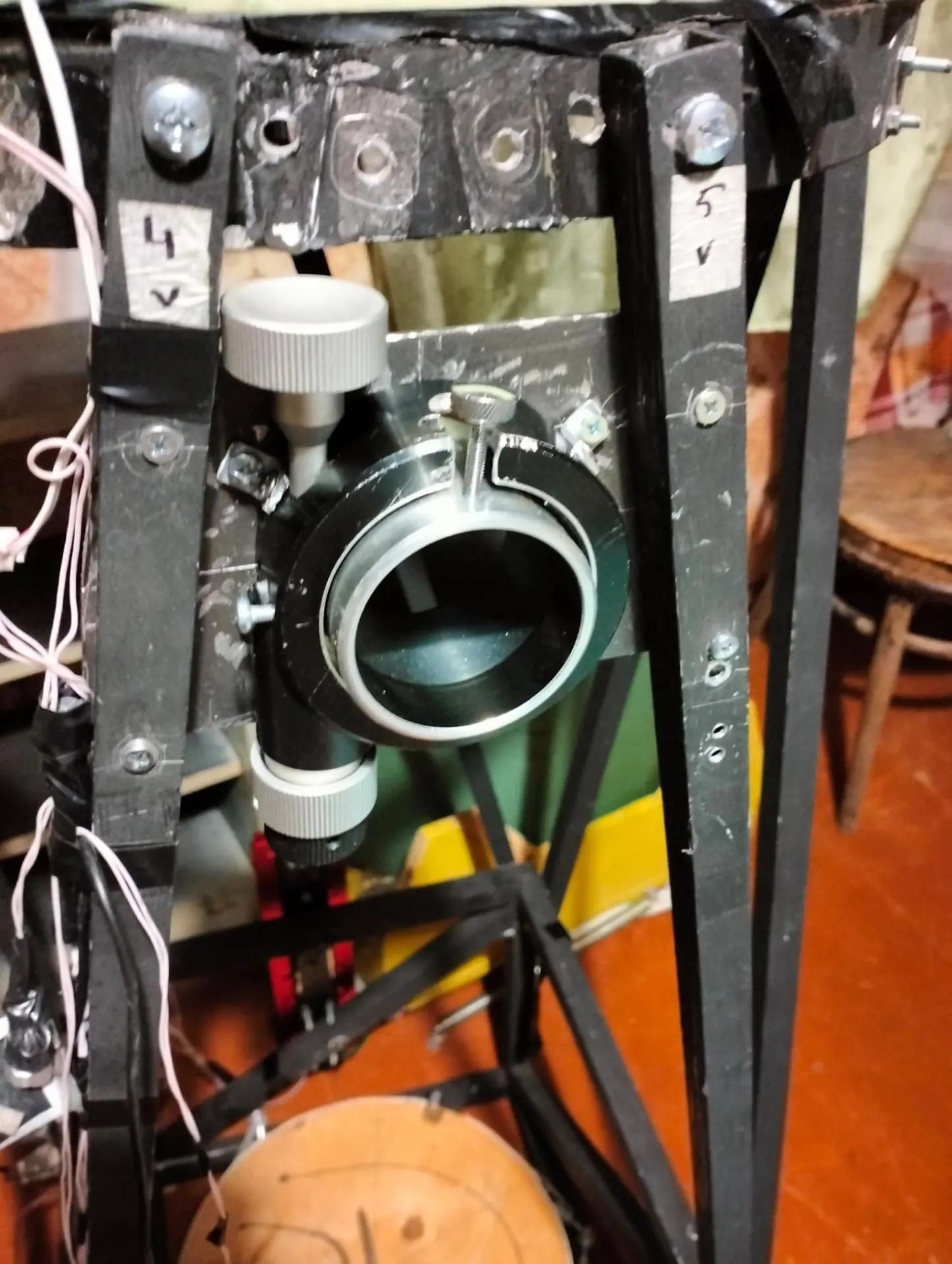

Поэтому, я приделал низкопрофильный крейфорд, купленный давно на главном форуме
(пришлось раздвинуть ребра фермы).
Думаю, что он тоже не будет сильно перекрывать свет. Марк 3, кстати, все-таки много хуже, чем шарпстар ED x1 по исправлению комы.
Поэтому, думаю его поменять на шарпстар х0.95.
