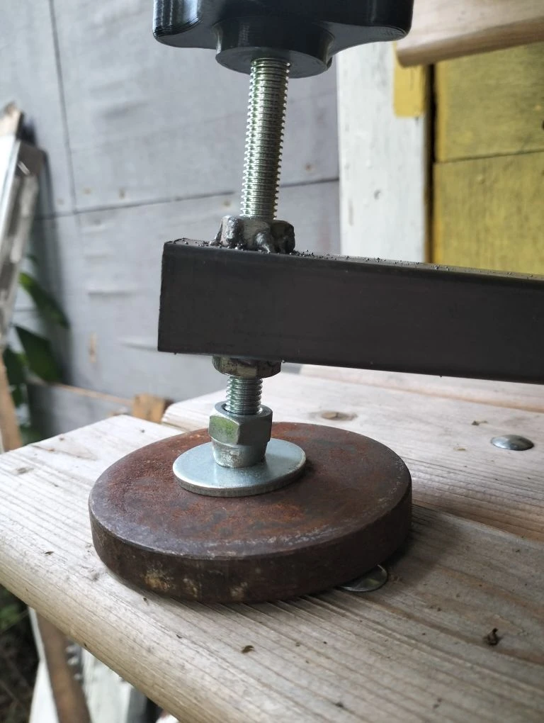

Буду приваривать две гайки на М10, сверху и снизу ноги.
Предварительно болт вкручу, зажму немного ими и приварю.
Болты с барашками вчера заказал на озоне .
Еще надо подумать про опоры, которые на земле будут лежать,
раньше я диски от гантели использовал, но у них дыра на 16мм.
Re: Самодельная монтировка типа "колонна"
практически закончил делать колонну.
Болт опирается колпачковой гайкой на шайбу, приваренную к диску от гантели.
