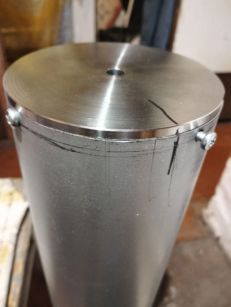

Верх колонны закрыт стальной заглушкой, к которой будет привинчена монтировка.
Все железо уже куплено на Озоне (~ 4.5 тыс)

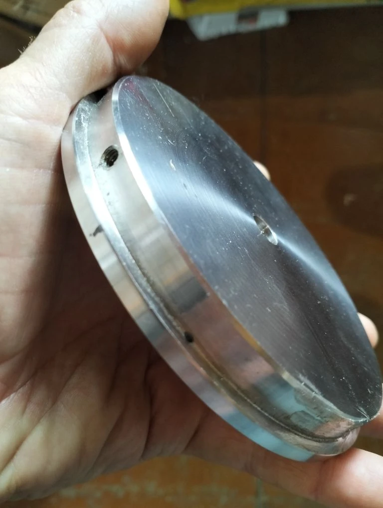

Заглушку выточил токарь (3.0 тыс). Тут обнаружился прикол, оказалось, что труба не совсем круглая, то есть
внутренний диаметр 120 мм в одном направлении и 119.5мм в другом.
Пришлось подпиливать болгаркой заглушку с одной стороны, чтобы она влезла внутрь.

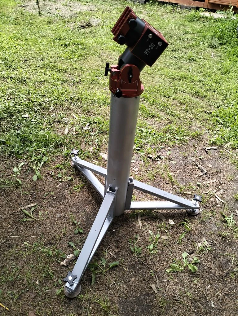

практически закончил делать колонну.
Болт опирается колпачковой гайкой на шайбу, приваренную к диску от гантели.
Покрасил все, собрал и сфоткал.
Получилось довольно жестко.
Испытания скоро будут )
Вес колонны в сборе (без монтировки) - 18 кг.

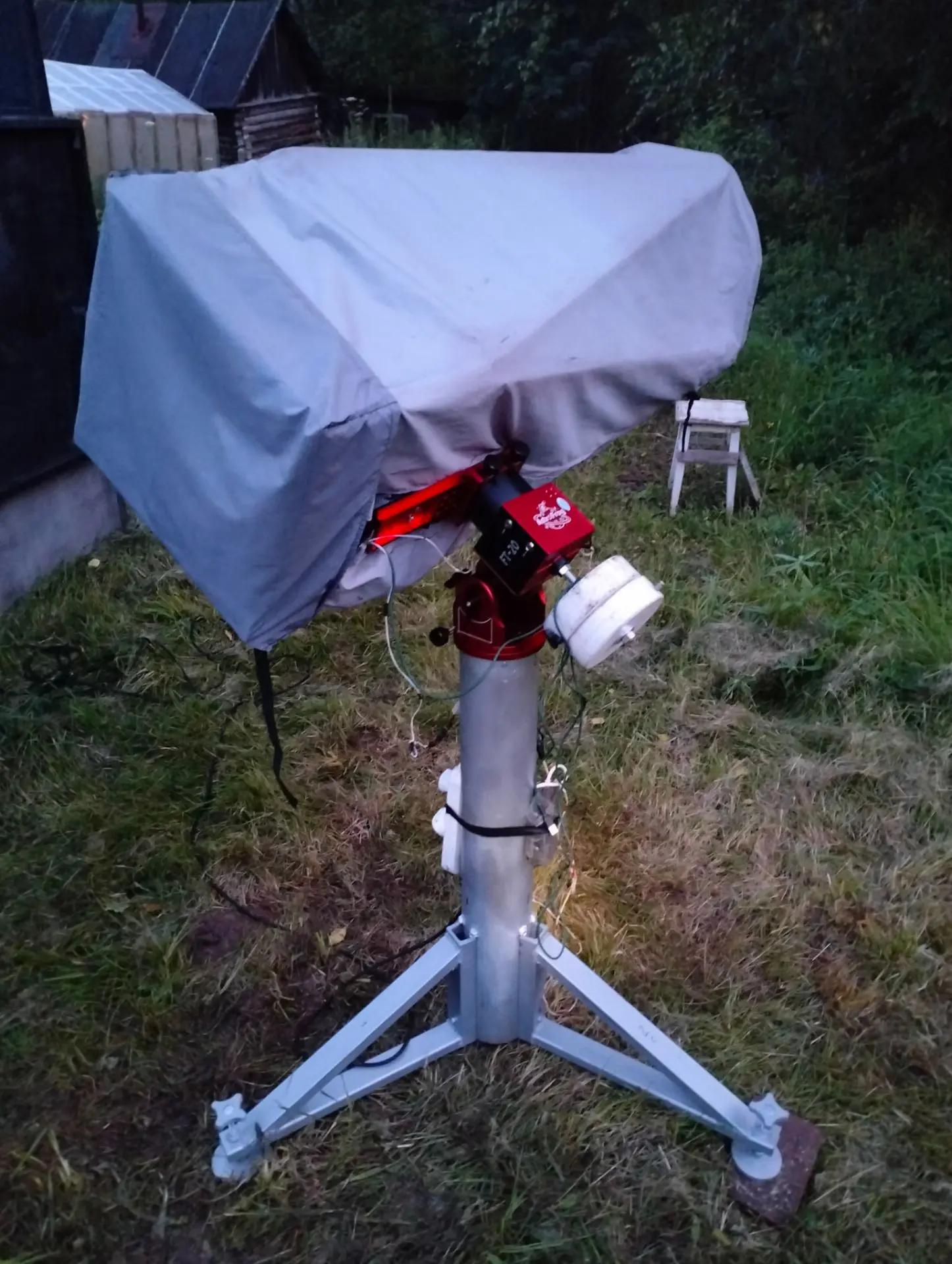

давали небо и я собрал весь сетап на лужайке для испытаний в походных условиях. колонна стояла довольно жестко, но пятаки под лапами маловаты. На сырой земле немного проваливаются.
В целом удалось все запустить, проверить короткий корректор баадер марк 3.
Правда гит не запускал.
Сшил еще штанишки для телескопа, против засветки сзади.
