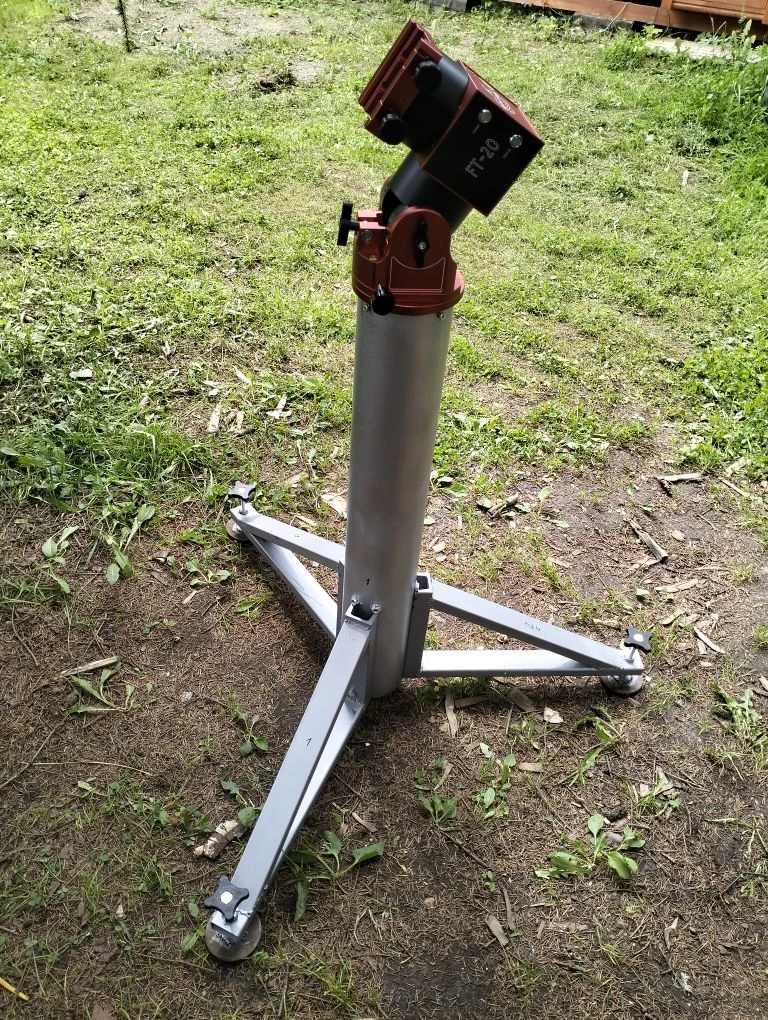

Решил я сделать колонну для своей монтировки Astrofrog FT20.
Вообще монтировка у меня живет на даче и работает с бетонной колонны.
Но летом я планирую поехать на Мезмай, поэтому решил сделать колонну мобильную, но жесткую.
За основу взял стальную трубу диаметром 127 мм и толщиной стенки 3.5 мм.
Высота трубы будет 82 см, как высота бетонной колонны.
Ноги будут из швеллера 50х32х4мм и прямоугольной стальной трубы 50х25х2 мм.
Каждая нога будет треугольником высотой 25см и длиной 45 см. Регулировка по горизонту монтировки будет болтами на 12мм в пределах +- 4 см с каждой из трёх сторон.
К колонне нога будет крепиться болтами. Чтобы нога не ерзала по колонне, короткий катет треугольника будет из швеллера, обращенного открытой стороной к колонне.
Сверху швеллер будет фиксирован упором, который наварю на колонне,
чтобы не нагружать болты в вертикальном направлении.
Верх колонны закрыт стальной заглушкой, к которой будет привинчена монтировка.
Все железо уже куплено на Озоне (~ 4.5 тыс)
Заглушку выточил токарь (3.0 тыс). Тут обнаружился прикол, оказалось, что труба не совсем круглая, то есть
внутренний диаметр 120 мм в одном направлении и 119.5мм в другом.
Пришлось подпиливать болгаркой заглушку с одной стороны, чтобы она влезла внутрь.
Железо для ног распилил болгаркой.
Колонну покрасил в серебристый цвет.
Купил еще небольшой сварочный инвертор, чтобы сварить.
Заодно научусь сваривать железяки ).

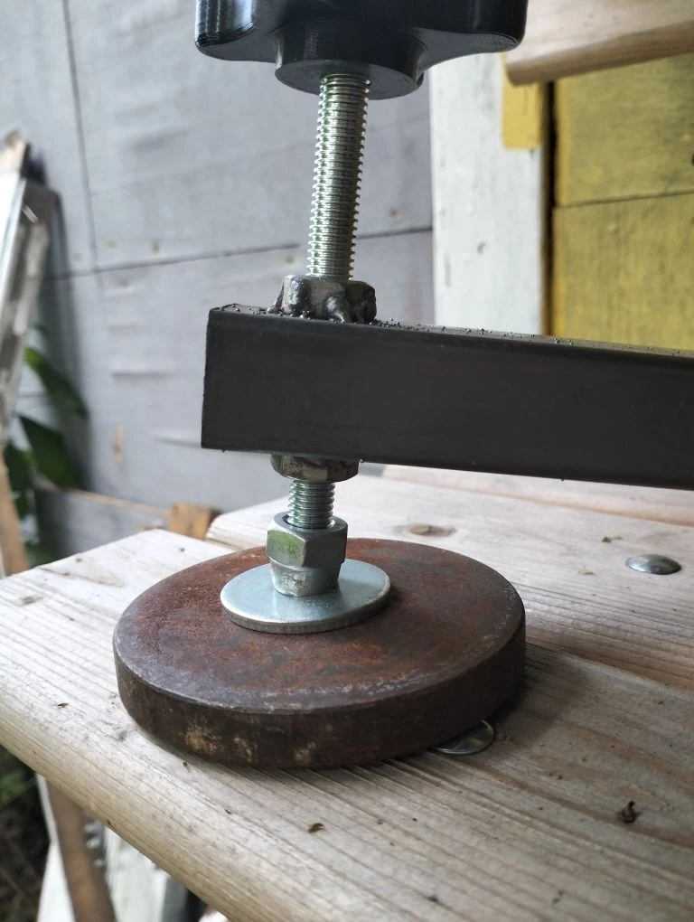

Еще надо подумать про опоры, которые на земле будут лежать,
раньше я диски от гантели использовал, но у них дыра на 16мм.

практически закончил делать колонну.
Болт опирается колпачковой гайкой на шайбу, приваренную к диску от гантели.
Покрасил все, собрал и сфоткал.
Получилось довольно жестко.
Испытания скоро будут )
