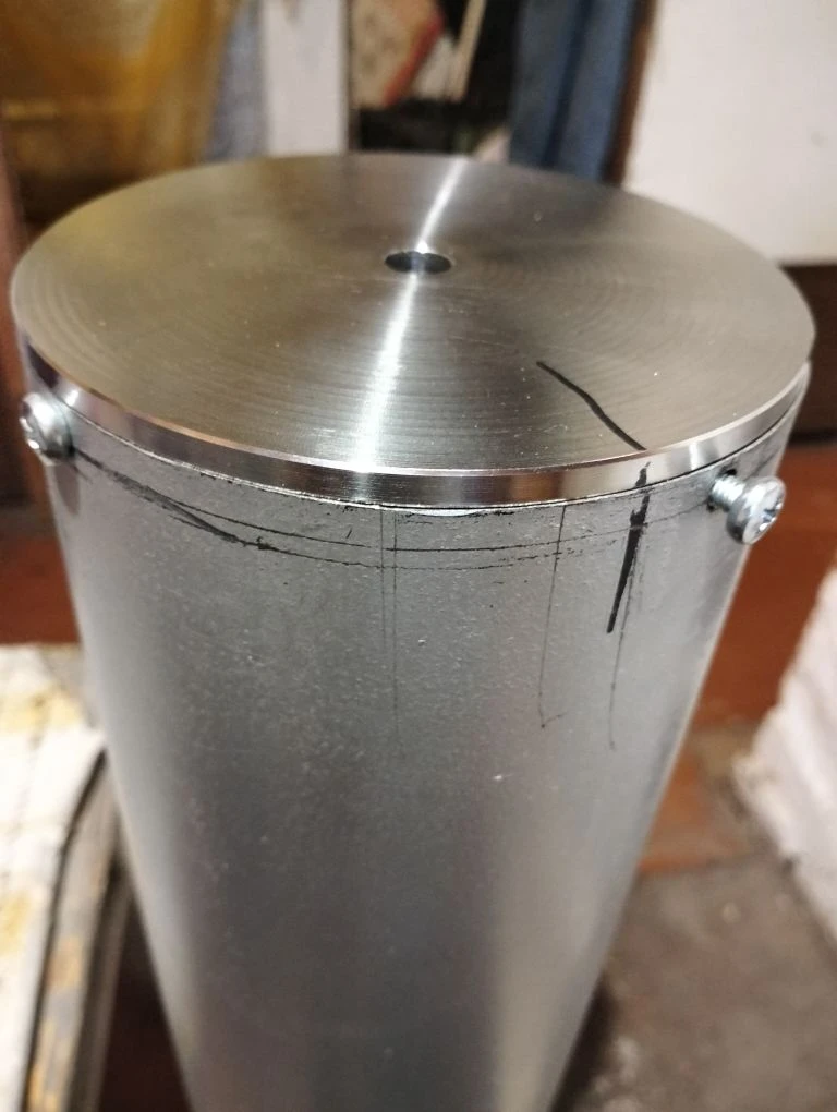

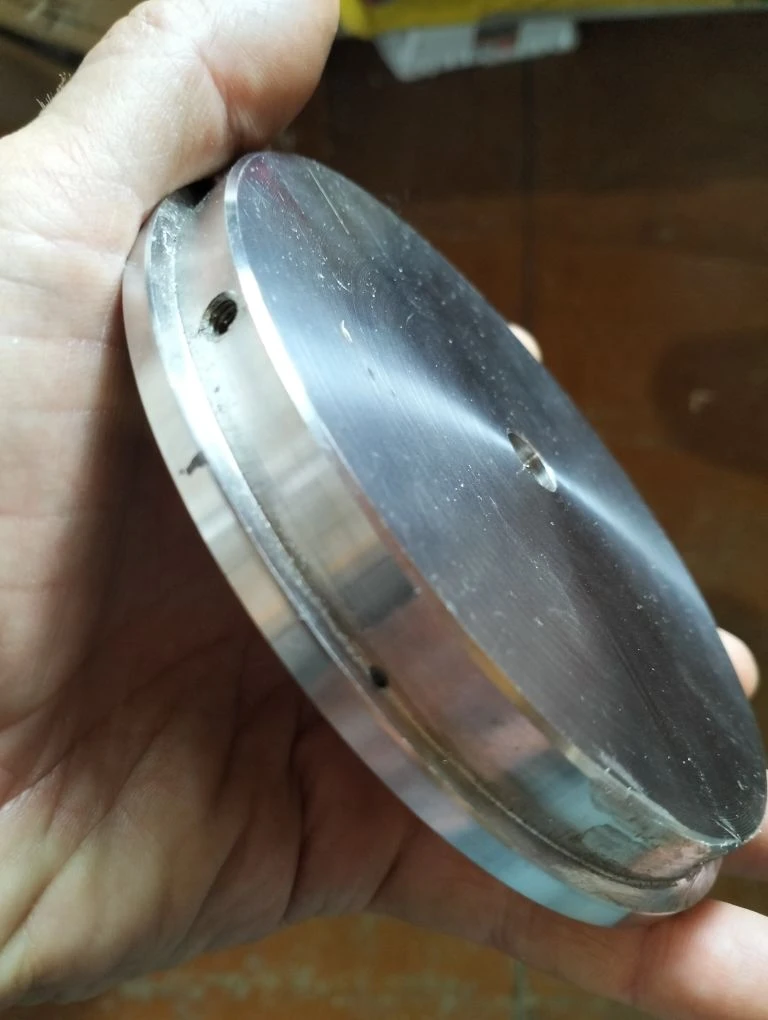

Верх колонны закрыт стальной заглушкой, к которой будет привинчена монтировка.
Все железо уже куплено на Озоне (~ 4.5 тыс)
Заглушку выточил токарь (3.0 тыс). Тут обнаружился прикол, оказалось, что труба не совсем круглая, то есть
внутренний диаметр 120 мм в одном направлении и 119.5мм в другом.
Пришлось подпиливать болгаркой заглушку с одной стороны, чтобы она влезла внутрь.

Колонну покрасил в серебристый цвет.
