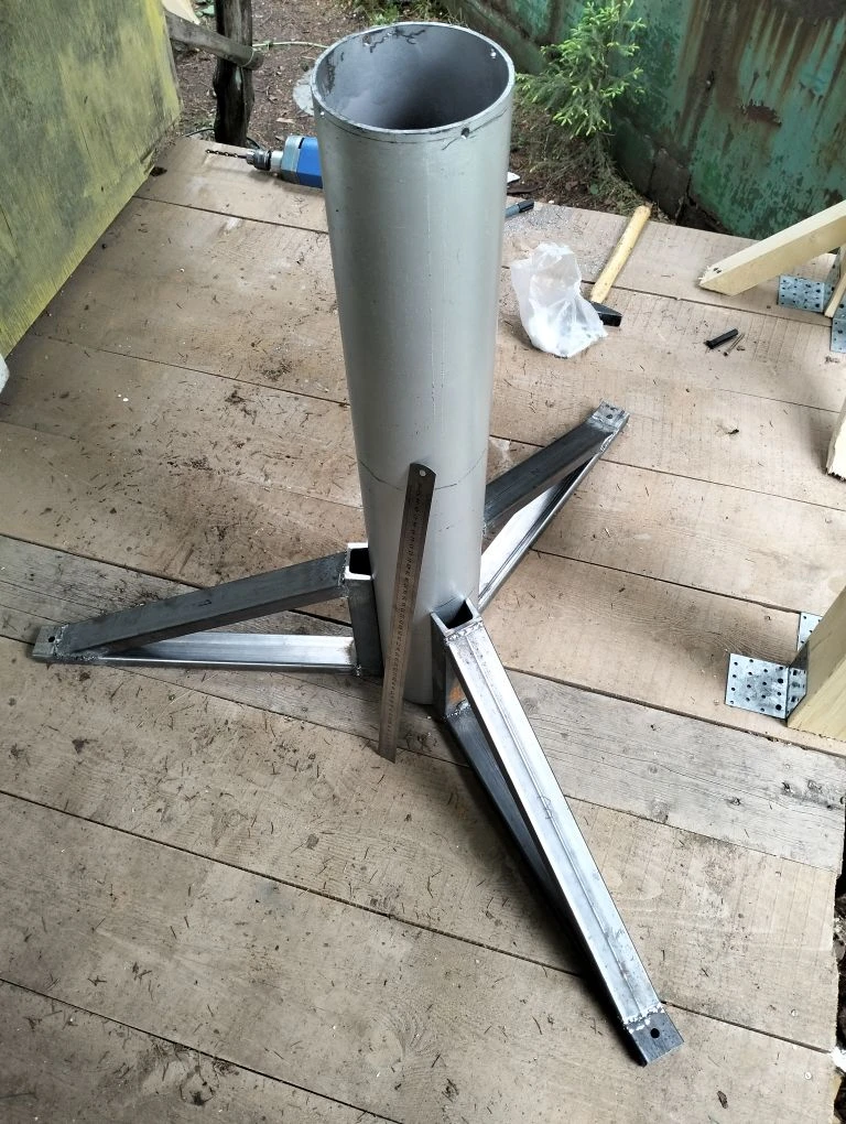

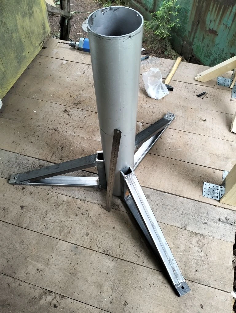

Решил я сделать колонну для своей монтировки Astrofrog FT20.
Вообще монтировка у меня живет на даче и работает с бетонной колонны.
Но летом я планирую поехать на Мезмай, поэтому решил сделать колонну мобильную, но жесткую.
За основу взял стальную трубу диаметром 127 мм и толщиной стенки 3.5 мм.
Высота трубы будет 82 см, как высота бетонной колонны.
Ноги будут из швеллера 50х32х4мм и прямоугольной стальной трубы 50х25х2 мм.
Каждая нога будет треугольником высотой 25см и длиной 45 см. Регулировка по горизонту монтировки будет болтами на 12мм в пределах +- 4 см с каждой из трёх сторон.
К колонне нога будет крепиться болтами. Чтобы нога не ерзала по колонне, короткий катет треугольника будет из швеллера, обращенного открытой стороной к колонне.
Сверху швеллер будет фиксирован упором, который наварю на колонне,
чтобы не нагружать болты в вертикальном направлении.
Верх колонны закрыт стальной заглушкой, к которой будет привинчена монтировка.
Все железо уже куплено на Озоне (~ 4.5 тыс)
Заглушку выточил токарь (3.0 тыс). Тут обнаружился прикол, оказалось, что труба не совсем круглая, то есть
внутренний диаметр 120 мм в одном направлении и 119.5мм в другом.
Пришлось подпиливать болгаркой заглушку с одной стороны, чтобы она влезла внутрь.
Железо для ног распилил болгаркой.
Колонну покрасил в серебристый цвет.
Купил еще небольшой сварочный инвертор, чтобы сварить.
Заодно научусь сваривать железяки ).

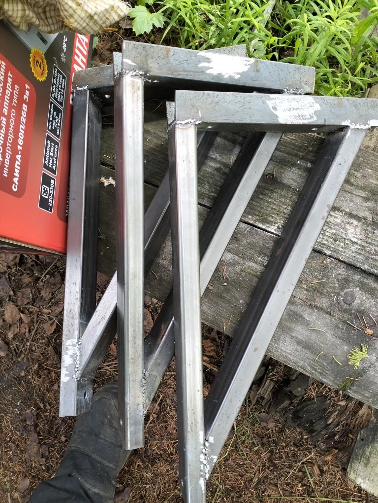

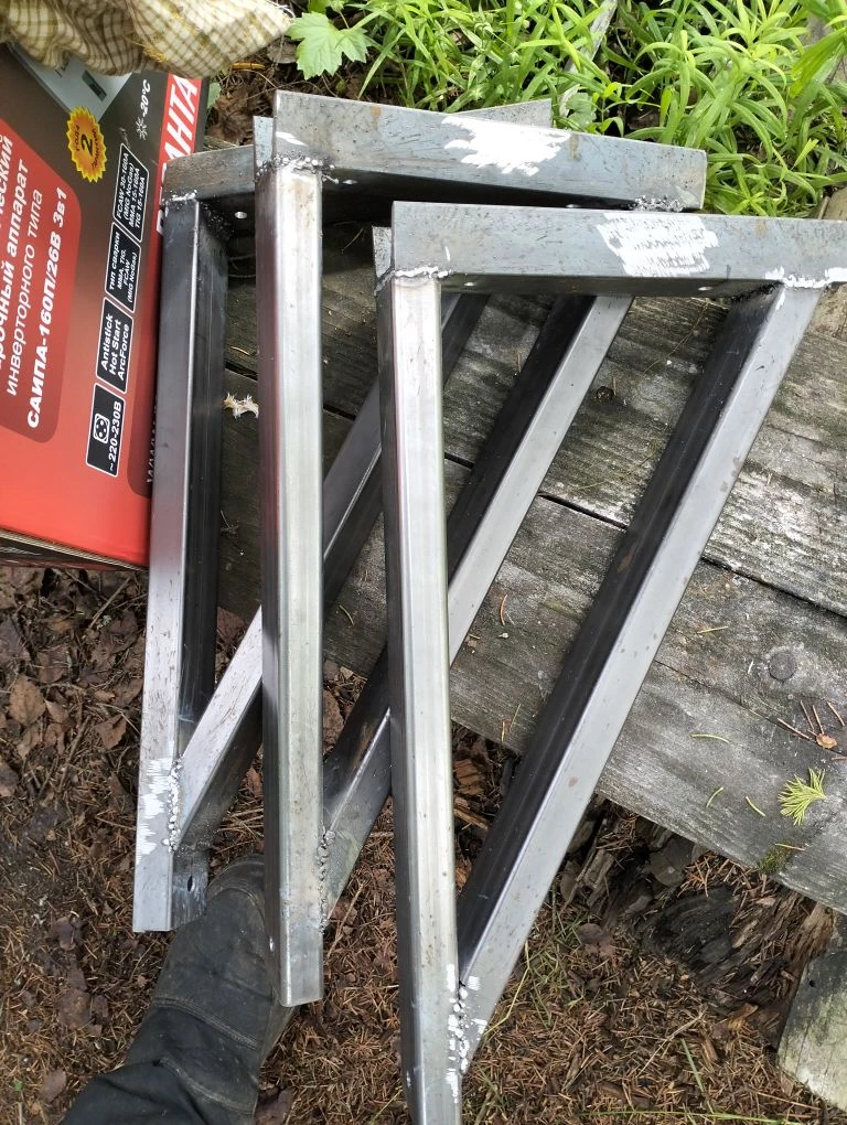

Сварщик из меня никакой, но три ноги смог сварить.
Началось все с того, что пришлось делать заземление в евророзетку.
На даче заземления нет, просто фаза приходит и общий, а инвертор я не рискнул подключать без земли.
Три ноги прикрутил болтами на 8 к трубе (линейка 50 см для масштаба в кадре).
на концовках ног надо будет приварить гайки на 10, чтобы можно было горизонт выставлять болтом на 10, и упоры для ног надо еще наварить на трубе, чтобы болты разгрузить, которыми нога привинчена к трубе.

Нормальные швы, не на Марс же лететь. Как говорил у нас сварщик, одна капля держит 300 килограмм :smile: Главное еще взять хорошие электроды. Мне понравились Монолит РЦ производства Беларусь. Главное что бы подделка не попалась. Брал в хозяйственном магазине, там все ОК. Купил потом подешевле на маркетплейсе, пришла "паль", это сразу было видно по кривой маркировке на электродах.
А оригинал более чем хорош. Можно варить прямо по ржавчине, не залипает, шов красивый и шлак после остывания отлетает практически сам.
З.Ы. Сварочник уже есть, можно будет у астробудки купол сварить.
